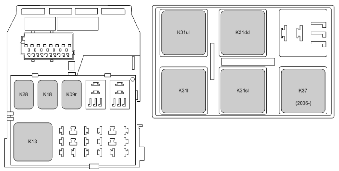

    Witam.Potrzebny mi opis przekaźników w puszce pod fotelem kierowcy.Jeden z przekaźników jest cały czas załączony przy wyłączonej stacyjce i zamkniętych drzwiach.Mały czarny przekaźnik na samym brzegu puszki przy prowadnicy fotela.

    Przekaźnik podświetlenia rejestracji.

    Zrób screen-a, bo link w opisie nie działa

    Chciałem pomóc ale ten link w żaden sposób nie działa. Nie prościej zaznaczyć na zdjęciu które umieściłem o który przekaźnik chodzi ? W środku masz tylko 2 puszki z przekaźnikami zaznaczone na zdjęciu.
