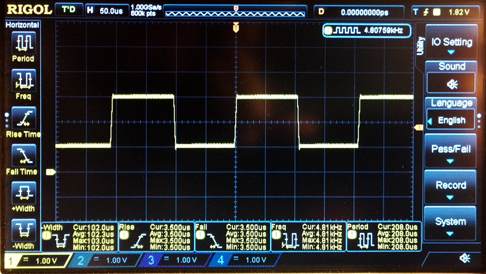

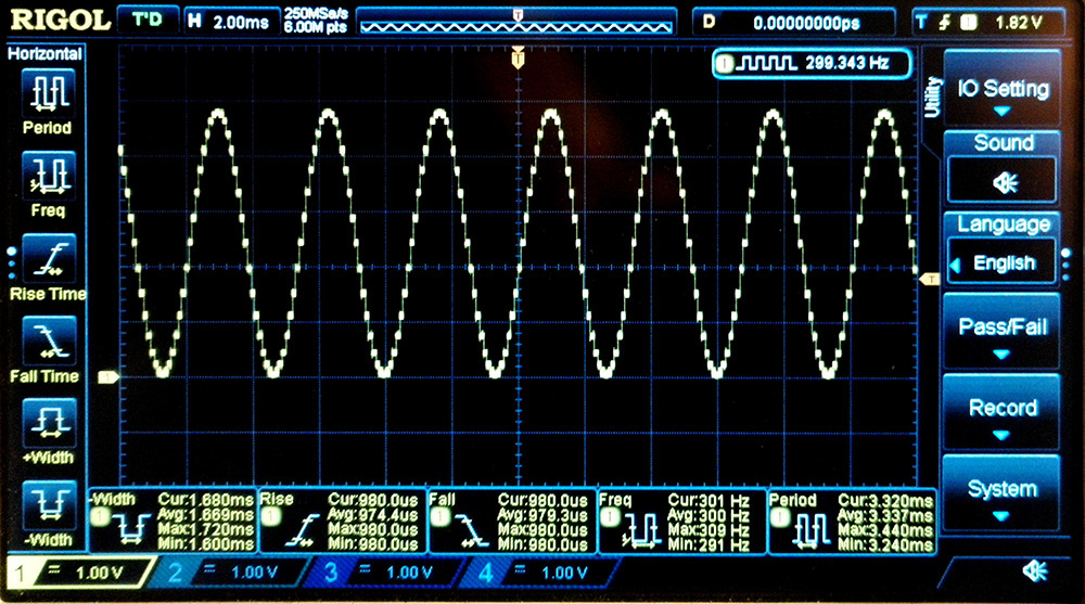

    Próbuję wyciągnąć z DAC MCP4725 maksymalną możliwą częstotliwość. I2C taktuję 400kHz. Dla prostokąta wyciągam maksymalnie 5kHz a dla sinusa z załączonego programu 300Hz. Gdzie popełniam błąd?
    Biblioteka I2C pobrana stąd: http://homepage.hispeed.ch/peterfleury/doxyge...-gcc-libraries/group__pfleury__ic2master.html
    Jedyna zmiana to zmiana prędkości transmisji I2C na 400kHz.
    Kod: C / C++
    Zaloguj się, aby zobaczyć kod
    Próbowałem również dla biblioteki I2C na przerwaniach od Atmel, uzyskałem identyczne wyniki.

    Zwróć uwagę, że do wygenerowania prostokąta potrzebujesz tylko dwóch stanów czyli przy założeniu, że sygnał może się zmieniać z częstotliwością 10kHz daje to 10000/2=5000Hz. Tym czasem sinusoida zbudowana jest z około 36 punktów czyli mamy 10000/36=277Hz.
