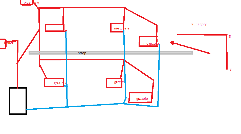

#1 15960870 28 Wrz 2016 20:55 Te-di Te-di Poziom 8 #1 15960870 28 Wrz 2016 20:55 WITAM MAM PROBLEM Z INSTALACJA CO MAM ZAMIAR ZAŁOŻYĆ POMPĘ LECZ NW GDZIE WRZUCAM TU SCHEMAT MOJEJ INSTALACI I PROSZĘ OPOMOC Załączniki: schemat.png Download (15.33 KB) Promuję tematy: 05.02.2021 VW Golf 4 1.9TDI ARL - Brak mocy 07.01.2019 VW Golf 4 2000r TDI ALR - brak łączności z modułem ABS, kontrolki ABS ESP
#2 15960901 28 Wrz 2016 21:07 electroshock electroshock Poziom 13 Pomocny post? (0) #2 15960901 28 Wrz 2016 21:07 A kiedyś grzało? W sensie, czy to nowa instalacja? Jeśli grzało, a teraz nie, to zapowietrzone grzejniki. A jeśli to nowa instalacja, to zimne grzejniki są za daleko i grawitacyjnie działać nie będzie. Jakiej średnicy są "piony"?
#3 15969601 03 Paź 2016 12:37 Te-di Te-di Poziom 8 Autor tematu Pomocny post? (+1) #3 15969601 03 Paź 2016 12:37 Piony 2 call na pietrze 2 cale i a nadole 1 cal Załączniki: schemat.png Download (16.1 KB) Promuję tematy: 05.02.2021 VW Golf 4 1.9TDI ARL - Brak mocy 07.01.2019 VW Golf 4 2000r TDI ALR - brak łączności z modułem ABS, kontrolki ABS ESP
#4 15969615 03 Paź 2016 12:42 Te-di Te-di Poziom 8 Autor tematu Pomocny post? (0) #4 15969615 03 Paź 2016 12:42 nie to nowa instalacija wczesniej piec byl w piwnicy i bylo zrobione dolne zasilanie Dodano po 1 [minuty]: gałazki do grzejnikow wiadomo 1/2 call Promuję tematy: 05.02.2021 VW Golf 4 1.9TDI ARL - Brak mocy 07.01.2019 VW Golf 4 2000r TDI ALR - brak łączności z modułem ABS, kontrolki ABS ESP
