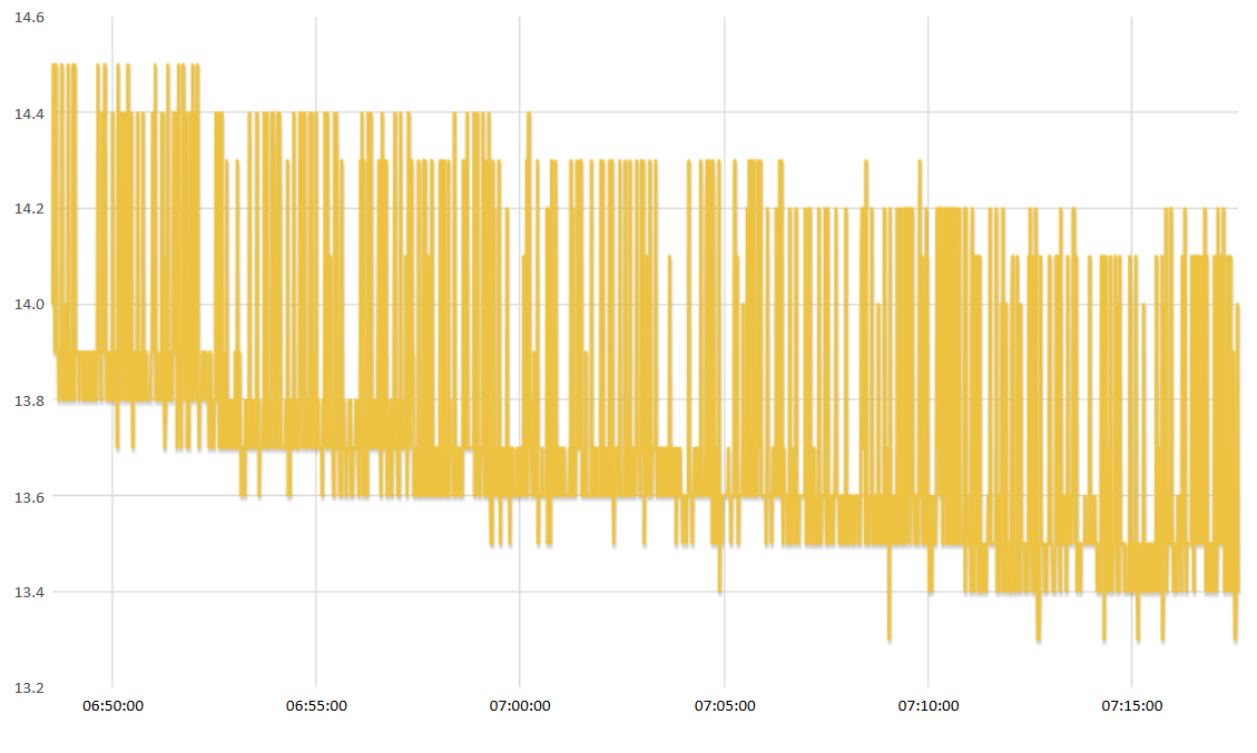

    Witam wszystkich,
    W mojej Qashce J10 HR16DE r.2009 obserwuję od pewnego czasu dziwne skoki napięcia po stronie OBD2 (Battery Voltage) 13,9-14,6V nie związane ani z włączaniem jakichkolwiek urządzeń ani z obrotami (zmiany poziomu prądu ladowania)
    Jednoczesny pomiar miernikiem analogowym na zaciskach aku nie wykazuje odchyleń.
    Zwróciłem na to uwagę bo szukam przyczyn poszrpywania przy przyspieszaniu w okolicy 1800-2300 RPM
    Czy któryś z kolegów mógłby sprawdzić 'Battery Voltage' p.OBD2 w swoim QQ (najlepiej wersja benzyna ale niekoniecznie) ?
    Z góry dzięki za pomoc,
    Rafał

    Ten obrazek nic nie mówi bo nie ma podstawy czasu. Zdrowy alternator na wyjściu może dać taki przebieg, częstotliwość zależy od obrotów. Miernik tego nie zauważy.

    Próbkowanie około 20Hz więc niewiele. Tak jak napisałem wcześniej ten przebieg jest prawidłowy. Miernik cyfrowy też nic nie pokaże bo on też uśrednia z danego czasu - może mieć KILKA pomiarów na sekundę. Nie tutaj szukałbym usterki.
