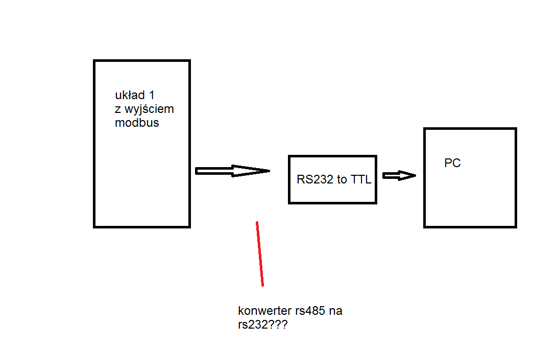

    Ostatnio pracuję z modbusem, do tej pory udało się nawiązać komunikację między arduino i kilkoma innymi urządzeniami. Przy jednym z urządzeń mam jednak problem. Chciałbym na komputerze uruchomić modbus slave'a i nawiązać komunikację z urządzeniem. Czy mogę zrobić układ jak na załączonym rysunku??
    Wydaję mi się że potrzebuje konwerter rs485 na rs232 ale czy baz tego konwertera układ zadziała? Nie jestem pewien czy przy podłączeniu do układu RS232 to TTL do wyjść RX i TX portu modbus nie spalę go.
    Daj konwerter, RS485 i RS232 to dwa różne fizycznie porty. RS485<->RS232 załatwi sprawę. Możesz też poszukać RS485<->USB, urządzenie na FTDI tworzy wirtualny port COM, przewidziany dla programów, które nie są w stanie bezpośrednio komunikować się po USB.

    artur0001
    Poziom 6  
    Ale jeszcze ciekawi mnie czy coś się stanie jeżeli bym pominął konwerter? Czy układ może się uszkodzić? Czy tylko nie będzie komunikacji?
    Wg mojej wiedzy są inne poziomy napięć. Więc tak czy siak musiałbyś coś do tego dorobić. Nie wiem czy warto kombinować i coś uszkodzić wobec pozornej oszczędności.

    Test wykazał że spali się konwerter TTL:)
