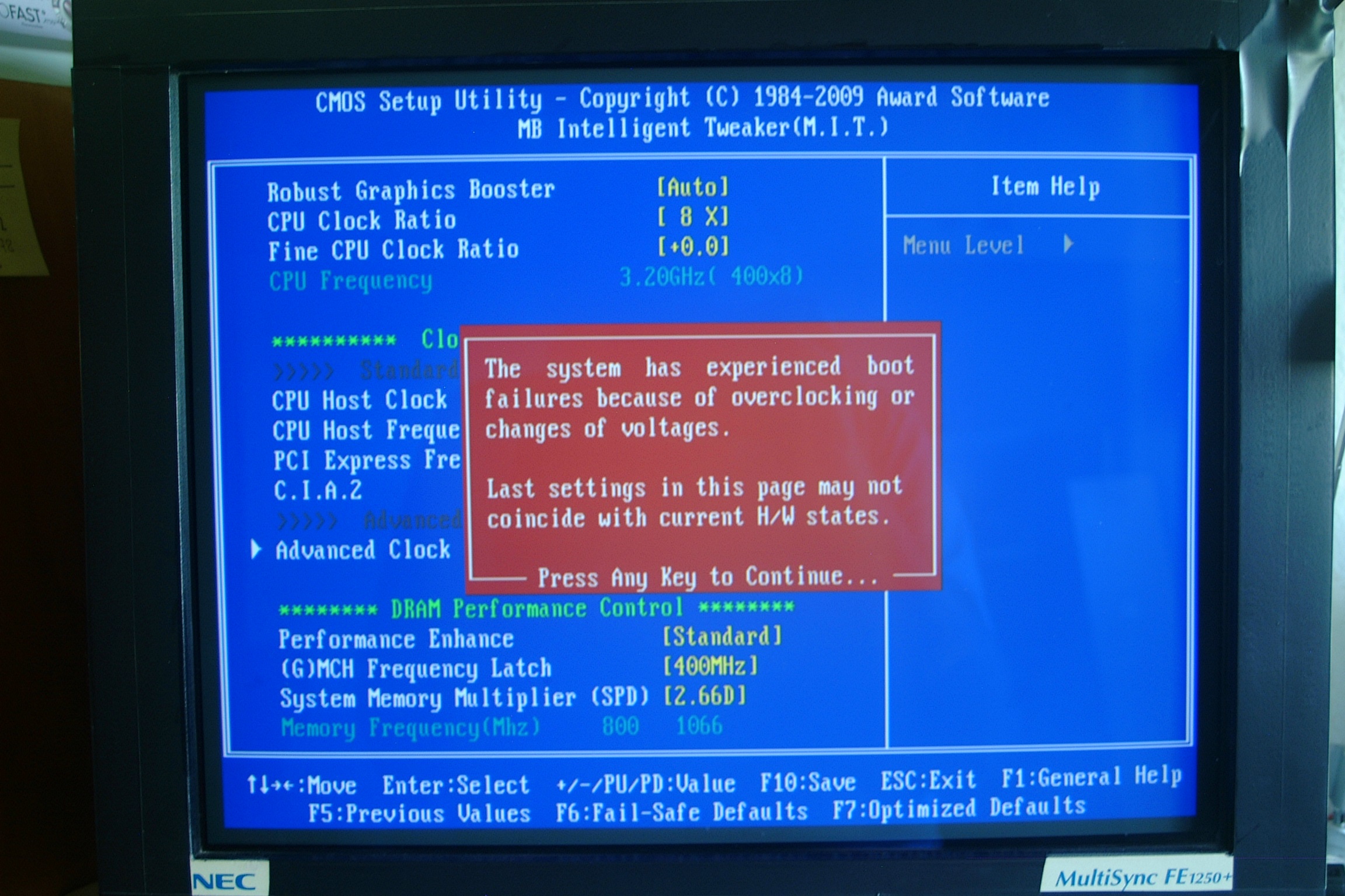

    Witam wszystkich forumowiczów.

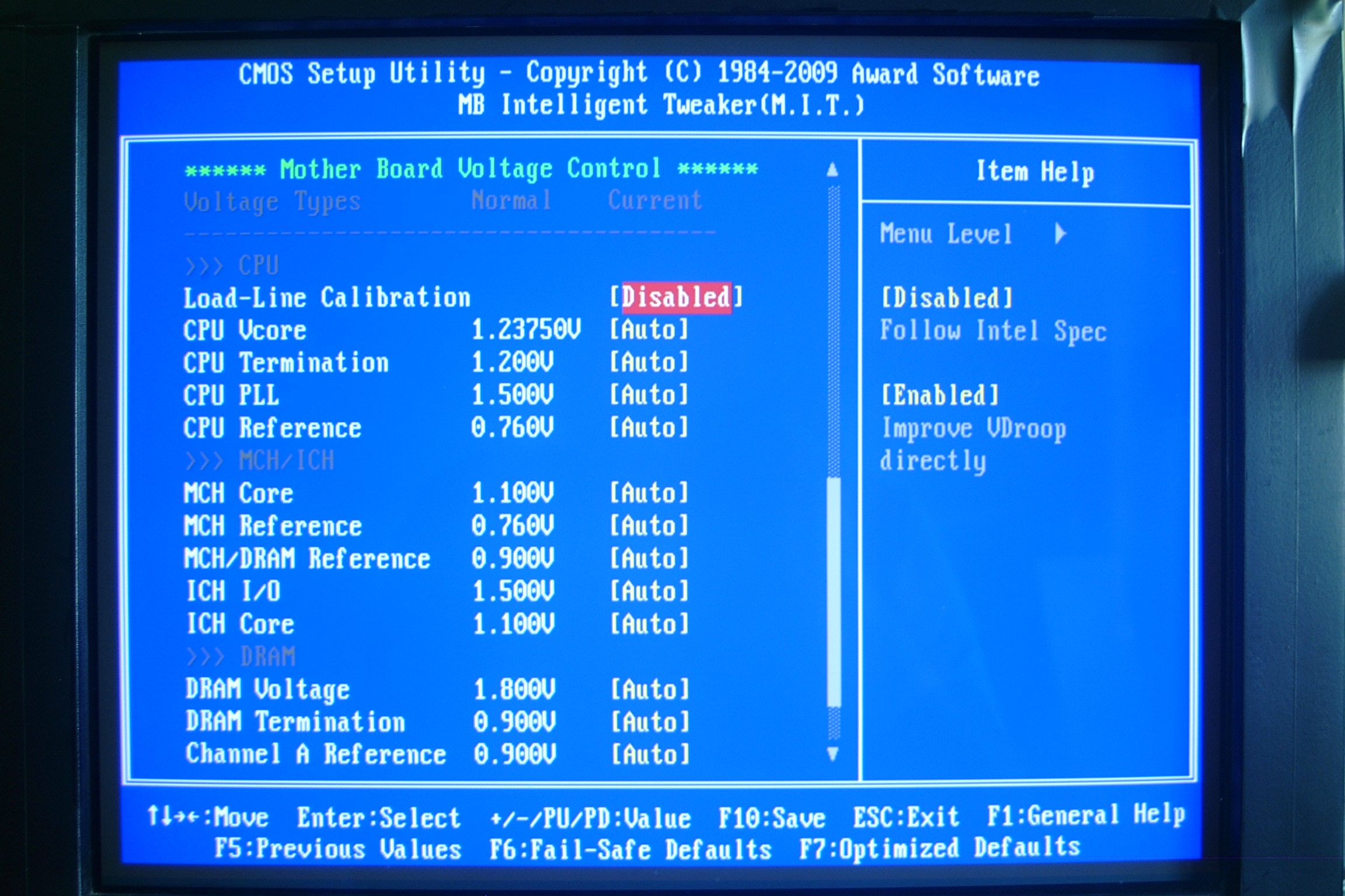

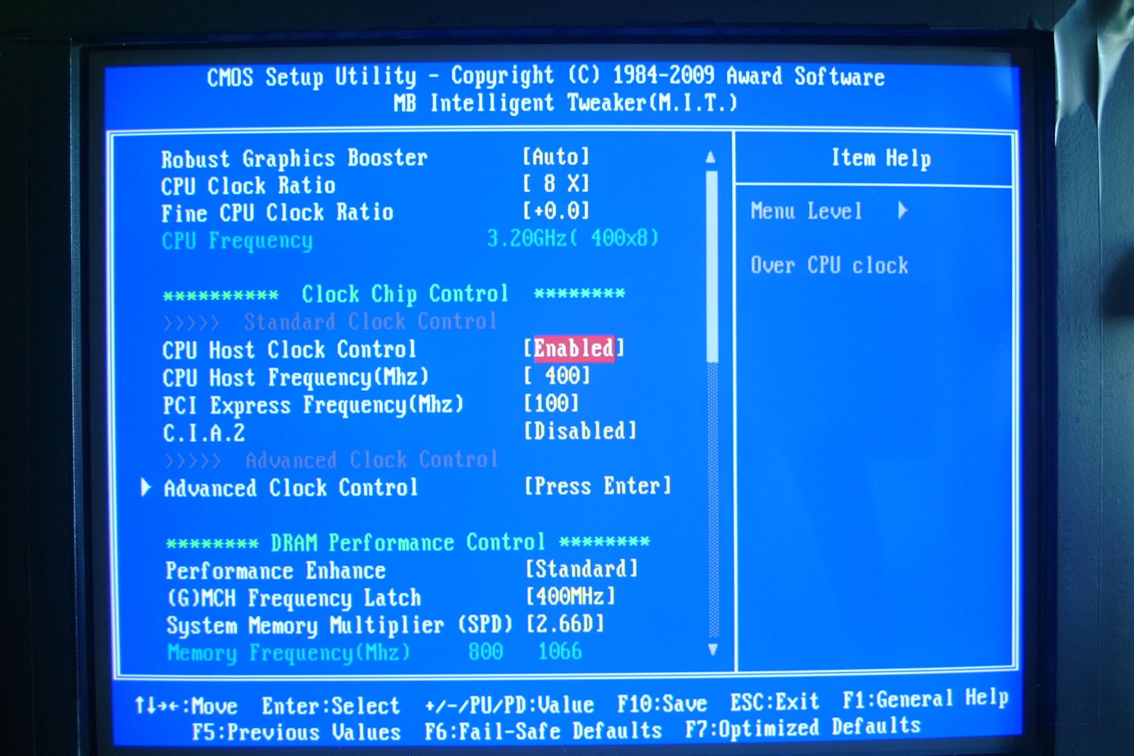

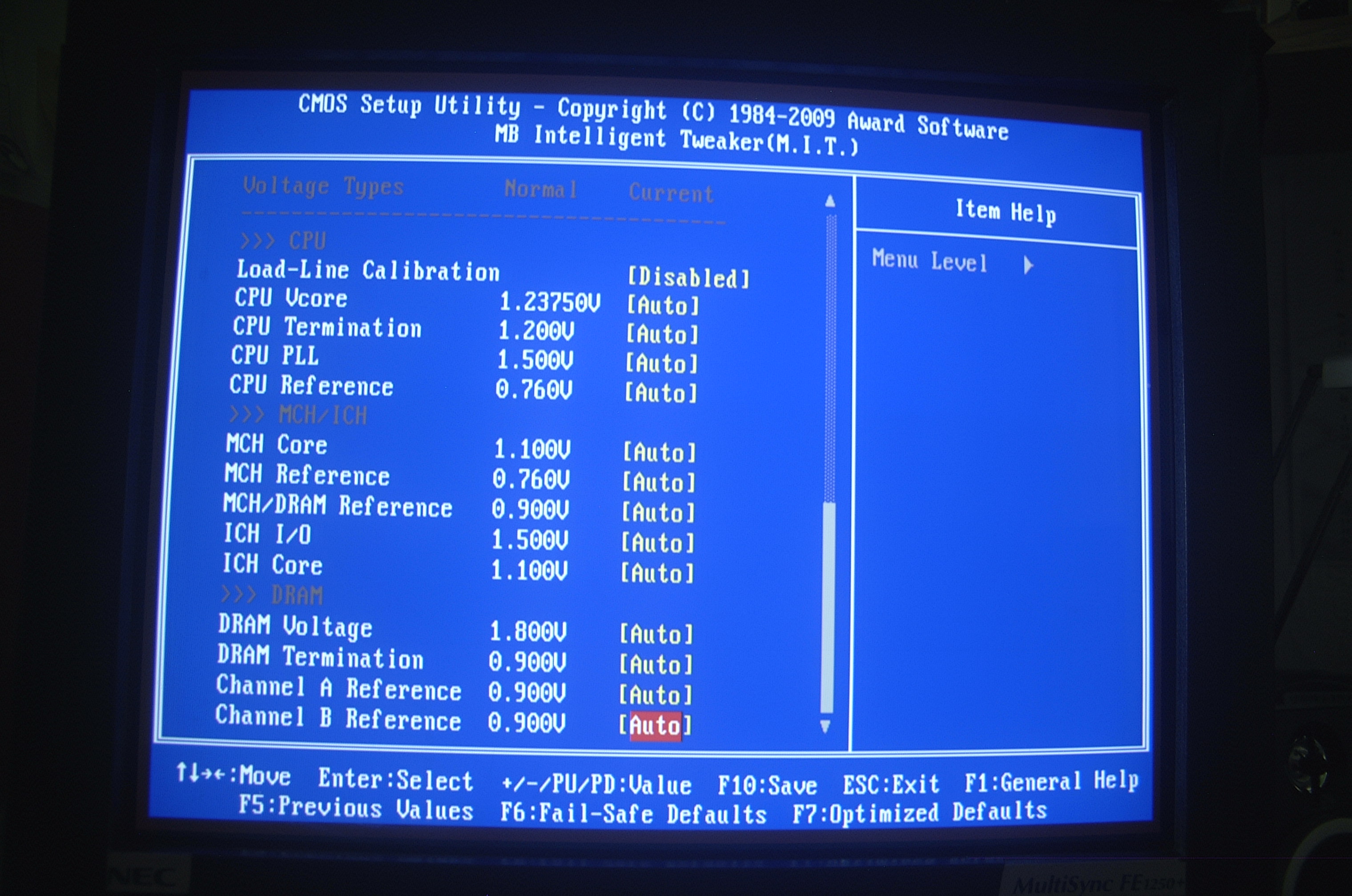

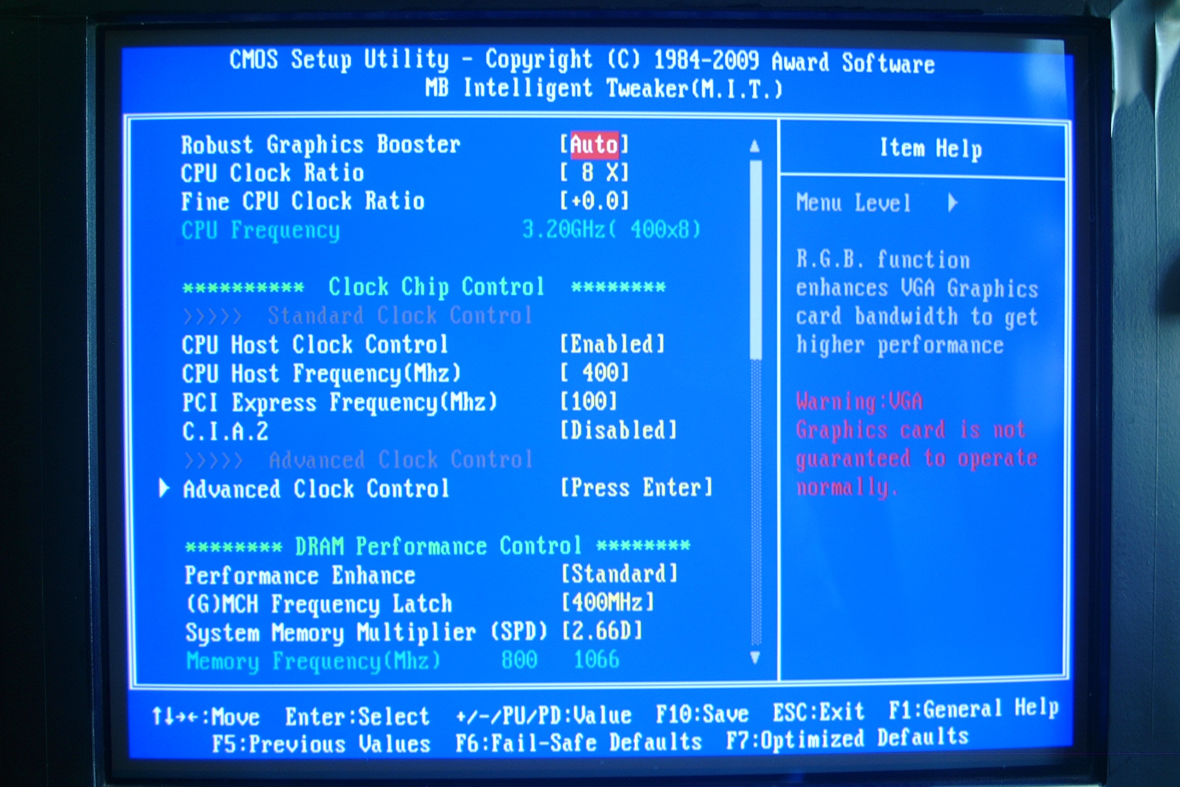

    Mam 4 kości założone na płycie głównej tego RAM-u Kingston HyperX 4GB KHX8500D2T1K2/4GB DDR2 i wszystko jest ustawione na AUTO już tak od czterech lat. Czy można coś z tym jeszcze zrobić zrobić? Ja sam przetaktowałem procesor z 2.6 GHz na 3.2 GHz i to wszystko. Czy można jeszcze wyżej przetaktować procesor i czy jest to warto. Czytając opis tego RAM-u, to tam pisze, że napięcie pracy jest 2.2V a u mnie pokazuje że jest 1.8V. W załącznikach są zdjęcia biosu z ustawieniami procesora i RAM.

    Te pamięci mogą pracować na 1066Mhz czyli dosyć szybko jak na DDR2.
    Jaka płyta i procesor ? Oraz jakie ustawienia ? (tj. FSB,obecny zegar pamięci itd.)
    Po za tym napięć się nie zostawia na AUTO szczególnie przy OC.

    Płyta główna to GIGABYTE EP45-UD3R
    FSB, obecny zegar pamięci i ta cała reszta, nic mi nie mówi.
    Musiał byś spojrzeć na zdjęcia, które dołączyłem z biosu i mi wtedy doradzić co, i jak zrobić.

    Według tych screenów to masz FSB na poziomie 1600MHz.
    Jak potrzebujesz te pamięci na 1066Mhz to przestaw system memory multiplier na 2.66 oraz zmień napięcie kości ram (dram voltage) na 2.2V.
    Możesz na spokojnie wyciągnąć więcej z tego procesora jeżeli zasilacz oraz chłodzenie pozwala.

    Podniosłem napięcie do 2.2V

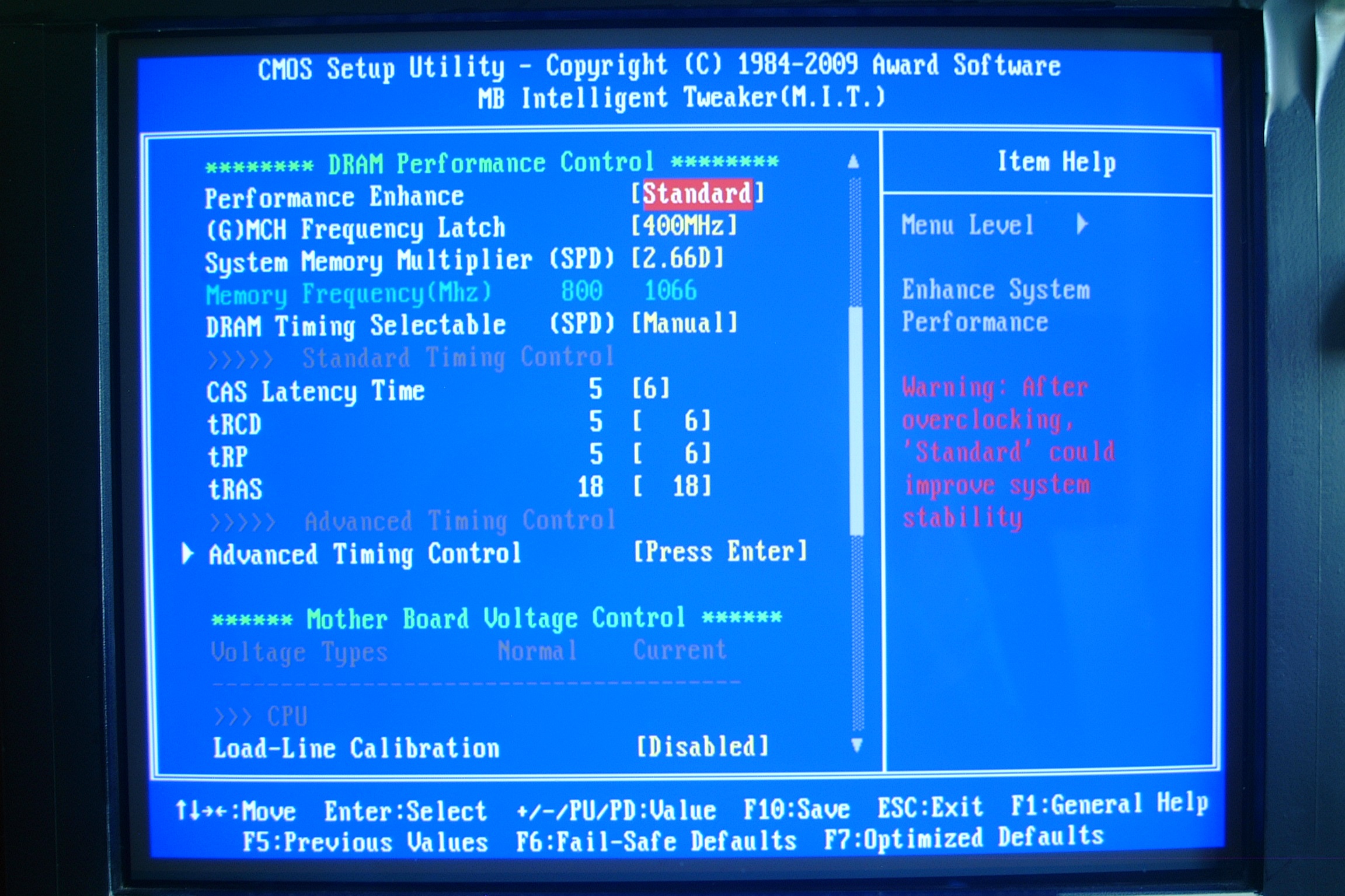

    przy tych ustawieniach co są pokazane na zdjęciach to już jest SPD-800 [2.66D]-1066. W Standard Timing Control zmieniłem z 6 na 5 tak jak jest obok.

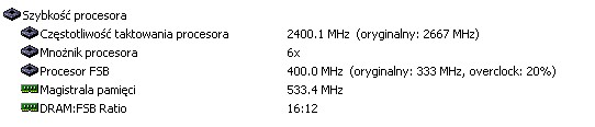

    Gdy podnoszę taktowanie procesora, to automatycznie wzrasta mi częstotliwość pamięci. Czy można to w jakiś sposób zmienić tak, żeby pamięć była już na tym poziomie, a podnieś taktowanie procesora. Zrobiłem trzy zrzuty właściwości układów płyty i temperatury.

    Jak chcesz podkręcić wyżej to zmień mnożnik ramu na jeden niższy i idź z FSB wyżej.
    Polecam poczytać :
    http://www.purepc.pl/podkrecanie/poradnik_podkrecanie_procesorow?page=0,5
    Temperatury pod obciążeniem (zarzuć OCCT) nie powinny przekraczać 70°C.
    Zasilacz jaki ? (model,marka,moc)

    Podniosłem tylko napięcie zasilania RAM-u do 2.2V i na tym skończyłem podkręcanie RAM-u.
    Temat zamykam i dziękuje wszystkim za odpowiedzi.
