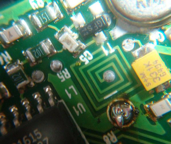

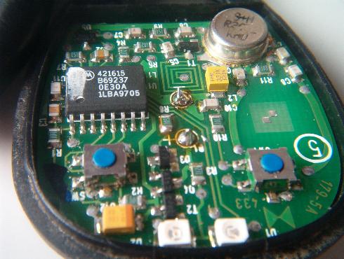

    W ostatnim czasie pilot od centralnego zamka ma strasznie mały zasięg działa tylko bardzo blisko samochodu. Do niedawna bez problemu można było otwierać auto z dużej odległości. Pomyślałem: bateria padła, kupiłem nową i nic nadal jest to samo. Jaka może być przyczyna. Czy można jakoś wzmocnić sygnał z pilota? Jakaś mała przeróbka?
    Czy ten "ślimak" na płytce widoczny na zdjęciu to antena pilota?

    Nie zalałeś czymś tego pilota? Zkracanie się zasięgu pracy pilota jest częstym objawem odstrajania się obwodów nadawczych lub odbiorczych. A jak pracuje drugi pilot?

    elektrit napisał:
    Problem może być w pilocie,jak i odbiorniku.Jeżeli masz możliwośc to sprawdź działanie pilota w drugim samochodzie (znajomego,kolegi,itp),lub testerem nadajnikó zdalnego sterowania.
    Zasadniczo częsciej jest problem w odbiorniku,jest tam trymerek dostrojczy,i często zmienia nastawy.
    Prubowałem pilota na oplu omega mojego brata i jest prawie tak samo, jest trochę lepiej (niewiele) ale myślę że jest to spowodowane tym że w jego oplu odbiornik jest w innym miejscu (pod przednią szybą) a nie jak w mojej w lusterku. Więc stawiam na to że wina jest pilota.
    Nie pilot nie był zalany, Poprawiłem też te "brzydkie" luty od styków bateri które widać na zdjęciu. Nadal jest tak samo.
