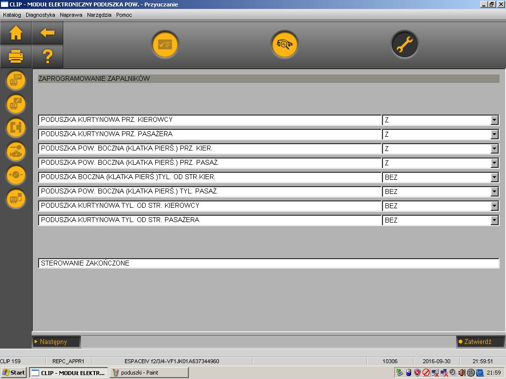

    Mam następny problem - przeglądając parametry mojego Renault Espace IV FL Clipem zauważyłem, że nie mam włączonych zapalników od kurtyn tylnych - są ustawione jako "BEZ".
    Kurtyny fizycznie są w samochodzie - sprawdzałem. Kabelki do nich też dochodzą.
    I nie da się ich aktywować, tzn. sterownik zmian nie przyjmuje - tak jak na filmiku:
    https://youtu.be/LMgzGcGFTQk
    Wolałbym, aby były kurtyny jeśli już są, to były włączone, aby w razie czego zadziałały ratując zdrowie i życie.
    Czy wie ktoś, jak to aktywować i gdzie leży problem z włączeniem tego?
    Espace IV FL - Kurtyny są wyłączone w sterowniku ABG i nie da się włączyć.poduszk...JPG Download (110.79 kB)

    Masz po jednej kurtynie po lewej i prawej stronie, na całej długości kabiny a ładunek gazowy z tyłu każdej kurtyny.

    Odepnij wtyk i zobacz czy pokaze bład.

    Po lifcie jest po jednej kurtynie na całą stronę samochodu.
