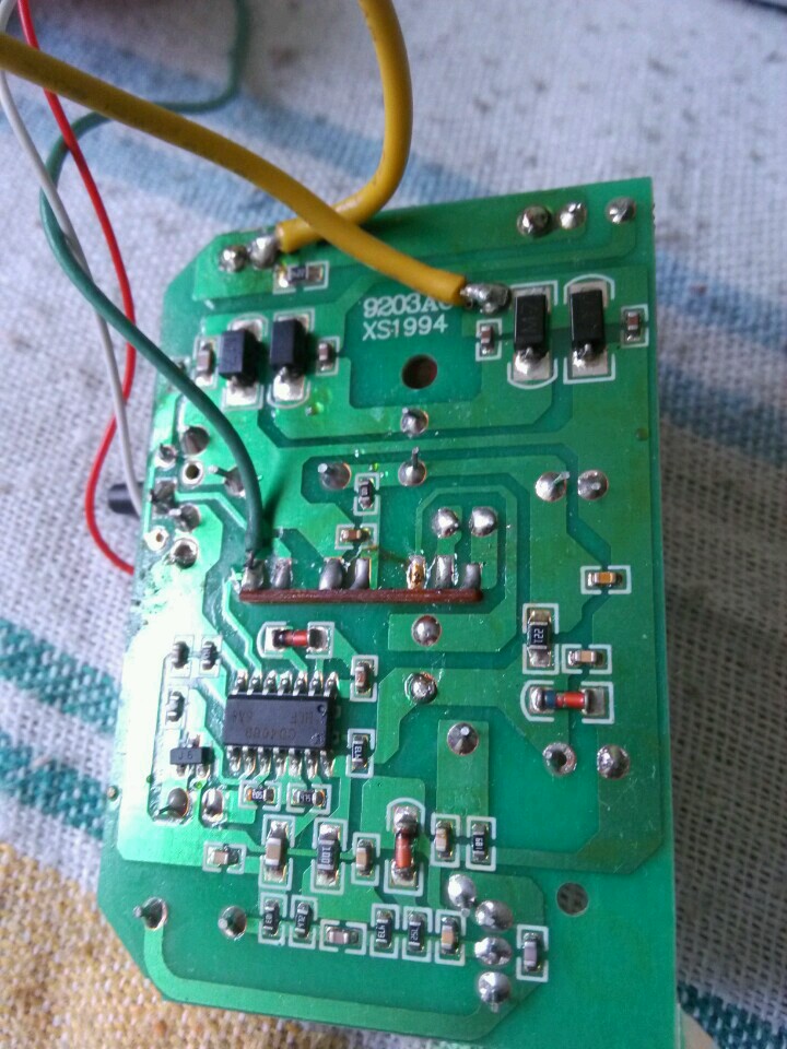

    Ponadto chciałem użyć tranzystora do zwarcia styków nadajnika. Złożyłem prosty układ na płytce stykowej - napięcie do wentylatora masa do kolektora, emiter do masy a miedzy napięcie a bazę dałem mikrostyk. I nie działało. Sprawdzałem z dwoma c1384 oraz c945. Elektronikiem nie jestem ale wydaje mi się ze układ zmontowałem poprawnie i powinien dzialac
  • #7
    excray
    Level 40  
    Załącz dobre zdjęcia swojej konstrukcji z widocznymi obiema stronami płytki drukowanej domofonu.

    doman18
    Level 17  
    Najprostszy moduł bezprzewodowy 433MHz - problemy Najprostszy moduł bezprzewodowy 433MHz - problemy Najprostszy moduł bezprzewodowy 433MHz - problemy Najprostszy moduł bezprzewodowy 433MHz - problemy Najprostszy moduł bezprzewodowy 433MHz - problemy Najprostszy moduł bezprzewodowy 433MHz - problemy
    Czerwony i biały kabel to zasilanie poprowadzone do modułu z przekaźnikiem. Zielony to sygnał włączenia. Dwa ostatnie zdjęcia to nadajnik.

  • #9
    excray
    Level 40  
    Zasilacz musisz dać zewnętrzny. Ten wbudowany jest za słaby na przekaźnik

  • #11
    excray
    Level 40  
    Nie, dołożyć zewnętrzny zasilacz 5V. Tylko, tam na płytce jest dioda zenera którą musisz uprzednio usunąć.

    doman18
    Level 17  
    No ale jak? "Na żywca" przylutować zasilacz do pinów scalaka i odciąć jego zasilanie oryginalne? Bo zasilić 5v sam moduł przekaźnika łatwo ale sygnał aktywacyjny wychodzący ze scalaka też musi mieć 5v. A może przetwornika step-up z 3 na 5v?

  • #13
    doman18
    Level 17  
    Przekaźnik 3V nie zadziałał - za mały prąd z pinu inwertera. Szerszy opis problemu >TUTAJ<. Skończyło się na tym że kupiłem gniazdko na pilota i wymieniłem w nim mikrostyki na 2x BUZ11, podłączyłem do arduino i działa. Po stronie odbiornika nie musiałem już nic robić.
