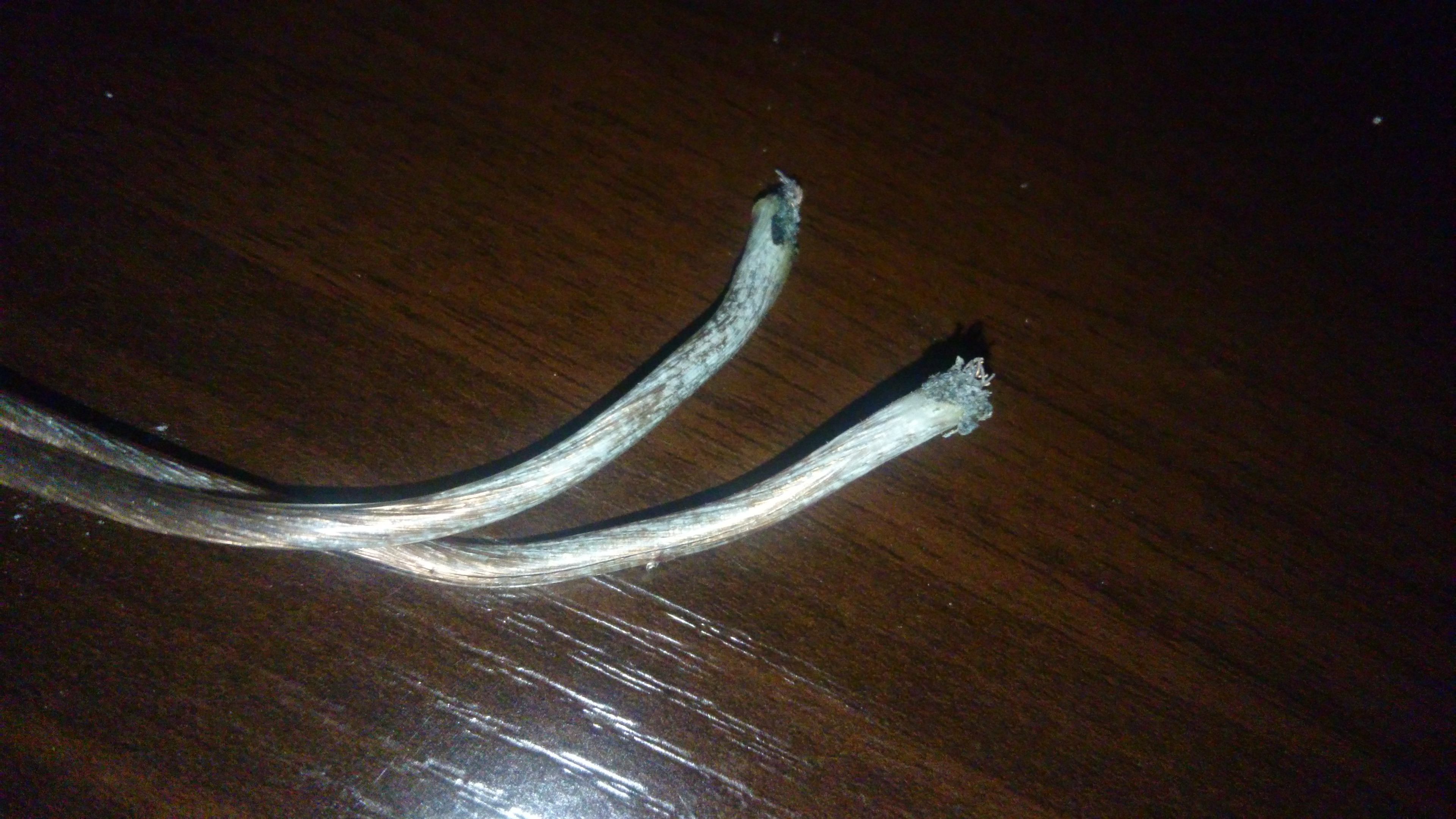

    ostatnio wymieniałem kable w kolumnie na grube miedziane głośnikowe, po jakimś czasie coś zaczęło szwankować, więc wyjąłem głośniki z kolumny i co się okazało kable głośnikowe poodpadały miedź zrobiła się krucha, a wewnątrz przewodu był jakiś biały proch o co tu chodzi?

    Używałem kwasu do lutowania czy to mogło być przyczyną?

    A mogła to być wina kwasu solnego? Bo przewody nówki były tylko je chciałem odtłuścić, oczyścić przed lutowaniem.

    Jak najbardziej może to być przyczyną chodź reakcja bezpośrednia nie zachodzi między kwasem solnym a miedzią ale przy lutowaniu cyną może się utleniać .

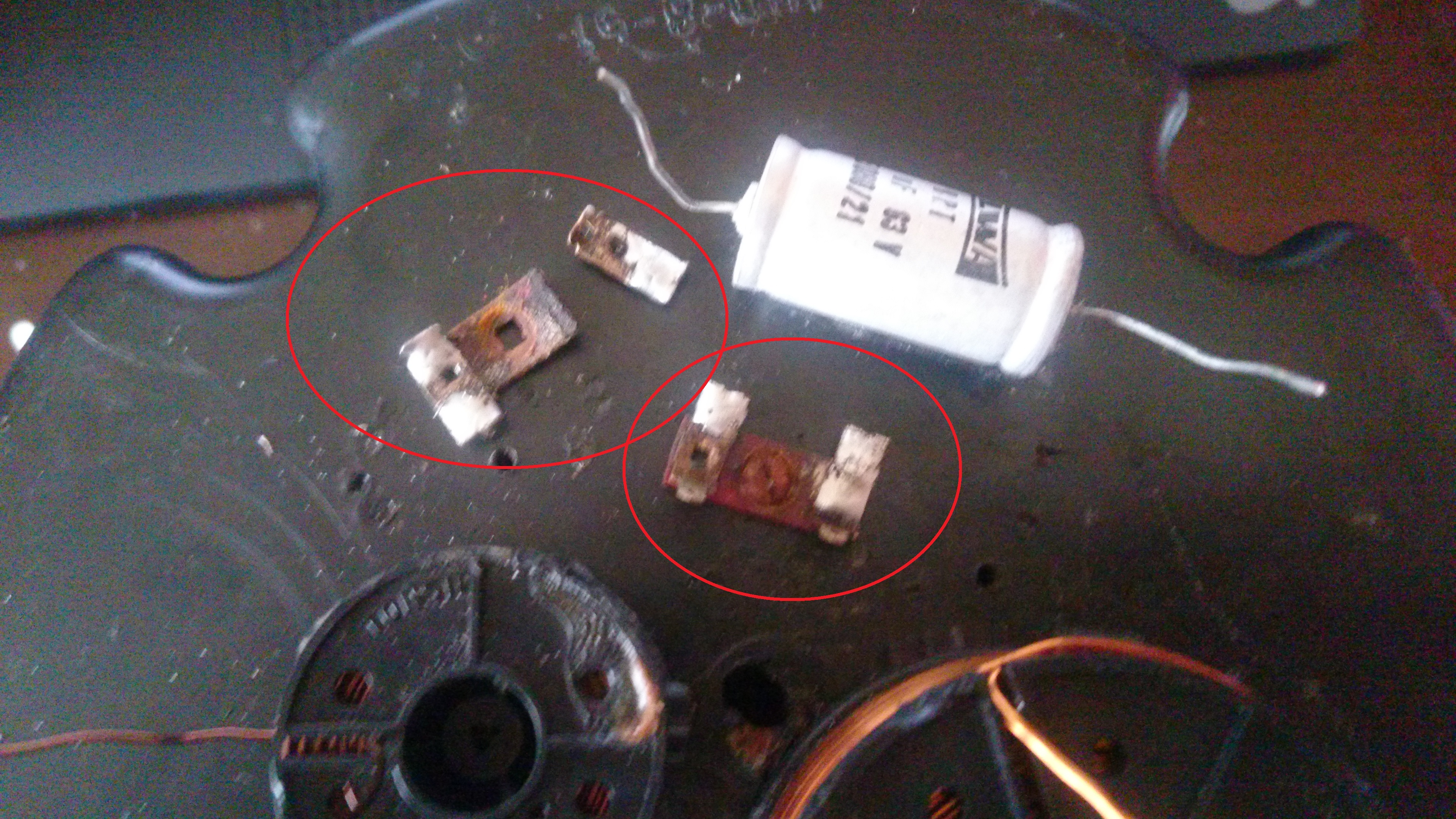

    Ostatnie pytanie jak ta część się fachowo nazywa i czy można to jakimś prostym domowym sposobem zastąpić?

    Witaj,tak jak napisał kolega Kortyleski-żadnych kwasów lub past lutowniczych o kwaśnym odczynie,jeśli nie masz możliwości usunięcia ich resztek po lutowaniu roztworem zobojętniającym.Użyj lutu cynowo-ołowiowego tzw. sześćdziesiątki z topnikiem ,można kupić w paro-dekowych tubkach na aleegro lub lepszym sklepie z elektryką.
    A tak na marginesie-ten biały nalot to są pewnie chlorki cyny ,cynku,ołowiu.Są to związki raczej toksyczne,nie kombinować z jakimś czyszczeniem i przy okazji wdychaniem tych substancji.Wymień te kable na nowe.

    na zdjeciu zaznaczyles laczowki, kiedys bardzo popularne we wszelkiego typu ukladach lampowych, nadal do kupienia. A podmienic mozesz za pomoca innych podobnych ukladow gdzie masz pole lutownicze oodzielone izolatorem od nastepnego.
    Wracajac do "rozpadniecia" sie kabli, kwas tu dolozyl swoje "5 groszy" teoretycznie HCl nie reaguje z miedzia ale obecnosc "utleniaczy" jak najbardziej te reaktywnosc zwieksza. A kable pewnie byly "mokre" nawet odrobina kwasu wewnatrz splotu zrobi swoje.
    Z drugiej strony te kable to byly chyba slabej jakosci, stop srednio jednorodny i kwas zniszczyl elementy "nie szlachetne" a reszta sie rozsypala bo nie miela sie czego trzymac.

    Nie chodzi o niejednorodny stop. To są kable CCA. Aluminium powleczone galwanicznie miedzią. Kwas wpłynął w splot, roztworzył glin i zostały inne składniki stopu aluminium, miedź i chlorek glinu. Odetnij kilka centymetrów kabla i po sprawie. Ale teraz lutuj z kalafonią nie kwasem.

    jezeli to drut Al pokryty miedzia to jest gorzej poniewaz nawet slona woda to "popsuje", tworzy sie ogniwo elektrochemiczne na lokalnych peknieciaciach czy defektach - problemy w samochodzie gdzie kwasu nie bylo.

    I jasne że nie będzie problemu. W wielu domach jest nadal instalacja aluminiowa i nic się nie dzieje. Tu był po prostu niepotrzebnie użyty kwas, który roztworzył glin. Ot cała zagadka.
