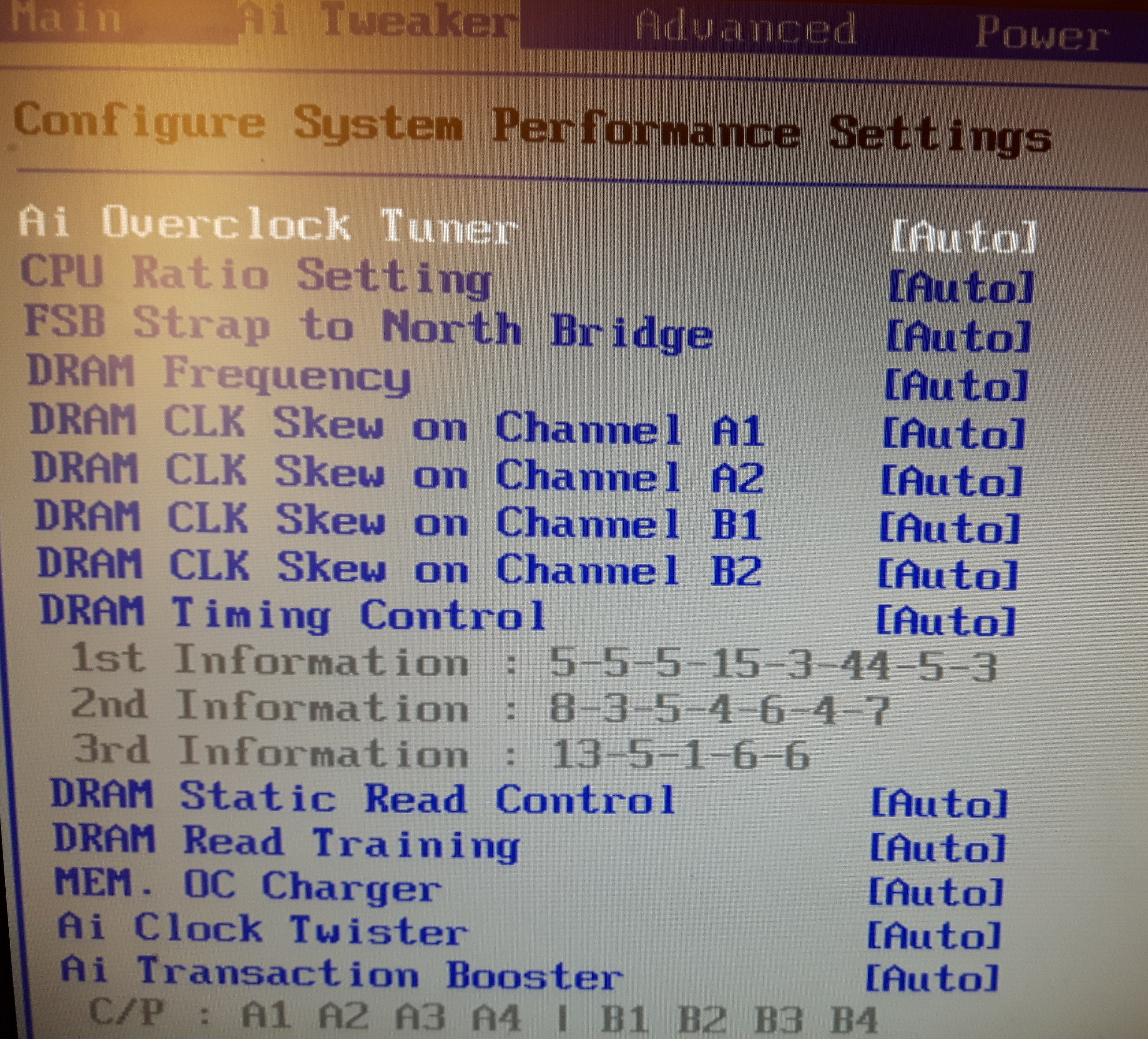

    Posiadam sprzęt o następującej konfiguracji
    Procesor: Xeon X5460 + chłodzenie Pentagram Freezone HP-120AlCu Karakorum + pasta Arctic MX-2
    Dysk twardy: SSD 840EVO Samsung
    Pamięci RAM: A-Data Vitesta Extreme Edition DDR2 4GB 800+ oraz Kingston 2GB DDR2 800 Mhz KVR800D2N6/2G
    Płyta główna: Asus P5Q Deluxe
    Karta graficzna: Evga GTX660Ti + pasta Arctic MX-2
    Zasilacz: Silentium Vero M1 600W
    Próbuję wykręcić procesor przynajmniej na 3800 Mhz.
    Nie chciałbym aby się przegrzewał.
    Tj maxx dla tego procesora to 85 stopni które ustawiam w Real Temp.
    W spoczynku 30 stopni.
    Niestety kombinowałem z napięciami i FSB jednak po jakimś czasie podczas grania w gry, korzystania z systemu komputer się restartuje. Nie jest stabilnie.
    Zastanawiam się czy powodem tej sytuacji nie jest przypadkiem dodatkowe 2GB DDR2 Kingston KVR800D2N6/2G. Odpiąłem ją i w sumie nie ma różnicy w FPS ale po ponownym podłączeniu system już nie chce wstać :P No ale nie o tym może zostać 4GB nie widać różnicy..
    Zamieszczam zrzut ustawień w BIOSie i zwracam się z prośbą o pomoc w ustawieniu stabilnego działania komputera ponieważ chciałbym wyciągnąć kilka klatek więcej w nowszych tytułach.
    Przykład - Dragon Age Inkwizycja 24 klatki na Ultra a po podkręceniu na 4Ghz [wytrzymał chwilę] 35 klatek na sekundę.
    Bardzo dziękuję za pomoc.

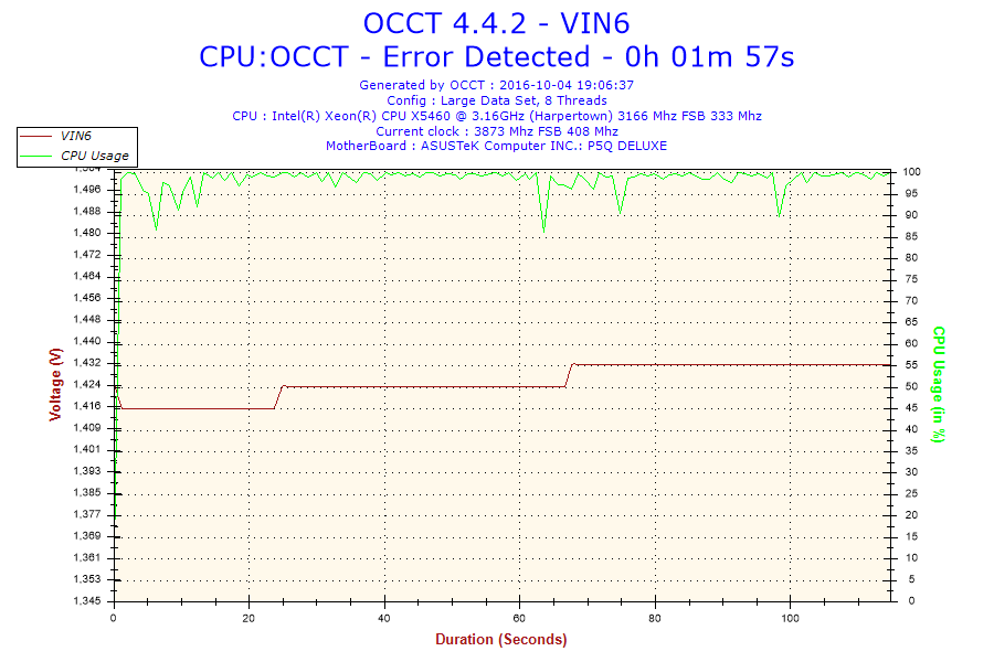

    Ustawiłem FSB procesora na 400Mhz czyli 3800Mhz -> napięcie procesora 1.25V
    Timingi 4-4-4-12 -> napięcie 2.1V
    DRAM Frequency 801Mhz bo 800 się nie da..
    Teoretycznie jest stabilnie ale w OCCT wyskakuje następujący błąd
    Jak stabilnie podkręcić Xeon X5460 do 3800 MHz na Asus P5Q Deluxe?
    Co oznacza?
    Niestety komputer nawet na 3.5Ghz się restartuje..
    Czy ktoś wie jak ustabilizować Xeona na tej konfiguracji?
    #2 15972852
    310artur
    Zostaw tylko RAM ADATA bo 3 moduły to nigdy nie jest dobry pomysł.
    FSB 400
    cpu ratio zostaw na auto (niby bez znaczenia ale jak ustawiam na sztywno to u mnie nie wstaje :D )
    Stramp 333
    DRAM 801 pewnie wyjdzie
    Timingi zostaw na auto 5-5-5-15 może być
    Statin read control wyłącz a te pozostałe opcje tam czytaj opis i wybieraj to co daje stabilność/potencjał OC a nie preformance - najpierw stabilność potem wydajność.
    CPU V 1,225V
    PPL 1,52V (domyślnie jest 1,5V jakby nie to coś mylę sprawdź!)
    FSB T V 1,22V
    NB V 1,26V (w zasadzie nie trzeba ale do 1,26V to ja u siebie żadnego wzrostu temp. nie notuje)
    SB i PCIE domyślne ale ustaw zdaje się będzie 1,1 i 1,5V (masz tam opisane domyślne)
    Leadline Calibration eneble
    Sread spectrum disable oba.
    GTL musisz eksperymentalnie dobrać. Ja mam tylko jedno GTL ustawione na x0.65 ale nie wiem które to nawet u ciebie. Podobnie eksperymentalnie dobierasz "skew" u mnie ustawienie CPU scew na 100ps trochę pomogło. Ale to już nie będzie powtarzalne na bank.

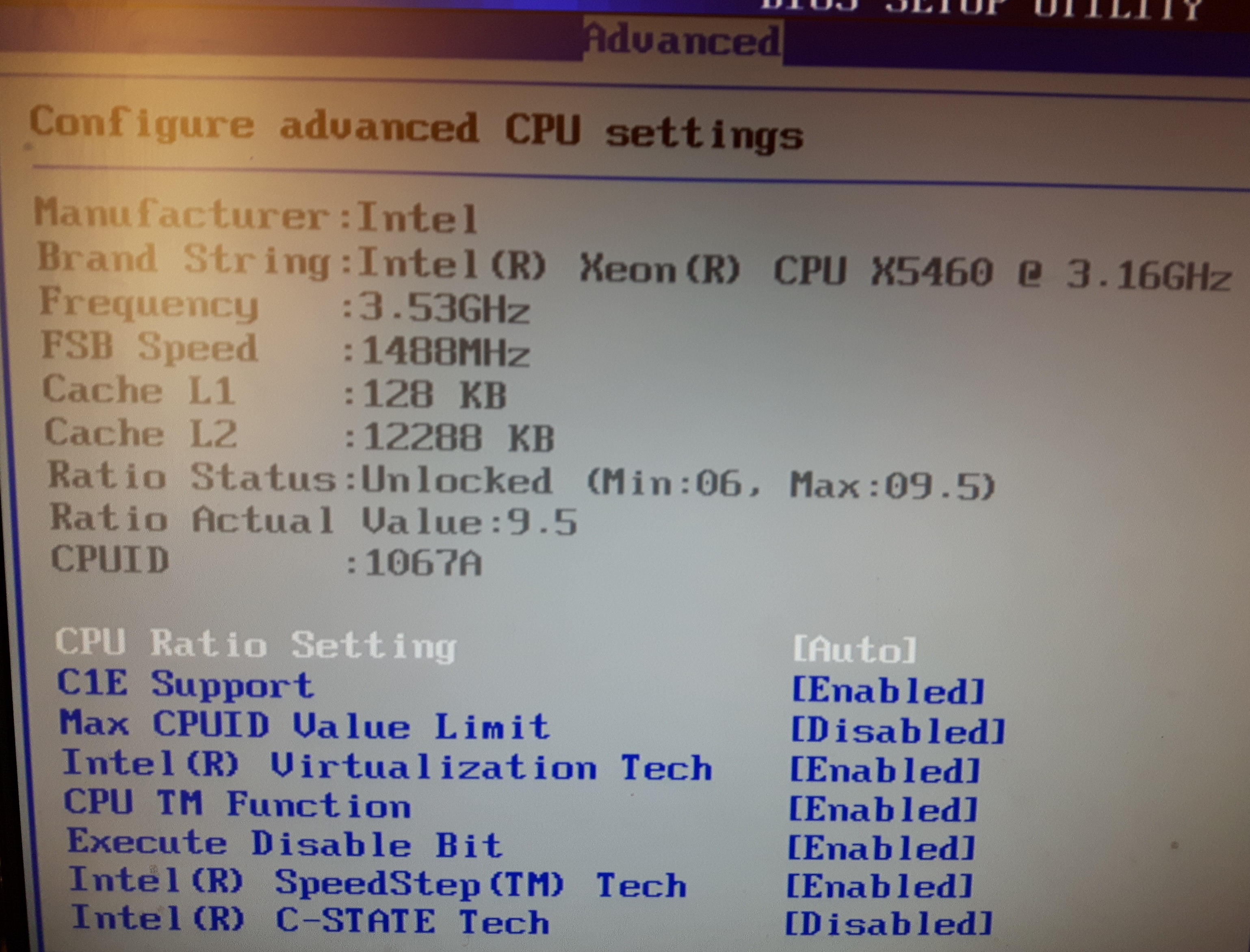

    Wyłącz też C1E i intel speed step.
    W OCCT masz FSB 408 - niby nic ale dla pamięci to robi różnice. Jak im zluzujesz timingi to może już samo w sobie pomóc.
    Na tych płytach OC to zabawa w podchody... Nie ma żadnej reguły szukasz na oślep tych skew i GTL tylko GTL chyba dość dobrze płyta zgaduje jak zostawisz na auto. Z napięciem Vcore przy aktywnym Lead line nie masz co latać wyżej to i tak dużo skoro Vdrop eliminujesz niemal do zera. I tak patrz na temp. Nie wierzę że się przegrzeje skoro mój się do 70 stopni na tych napięciach nie grzeje a mam gorze trochę od twojego chłodzenie. No i pamiętaj że Tjmax dla procesora to 85 (takie musisz ustawić w programie monitorującym żeby odczyt z rdzeni był prawidłowy) ale ja i tak bardziej tu patrze na odczyt temp. CPU z płyty głównej.
    Wyżej jak 400 nie leć bo pamięci jakoś ciężko się kręci (przynajmniej ja mam z tym problem aż z wrażenia mam teraz 2x2GB OCZ 1066MHz i ustabilizowałem na razie 442MHz ;) mnożnik 1,2 dający 1063MHz dla RAM)

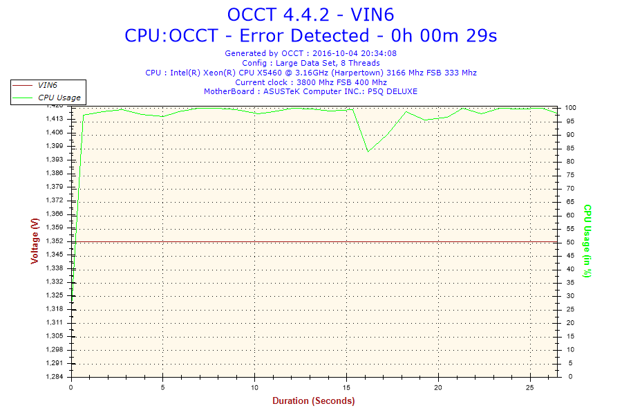

    Mistrzu zastosowałem się do wszystkiego.
    OCCT po 22 sekundach wywala
    Można korzystać jak nie będzie restartów?

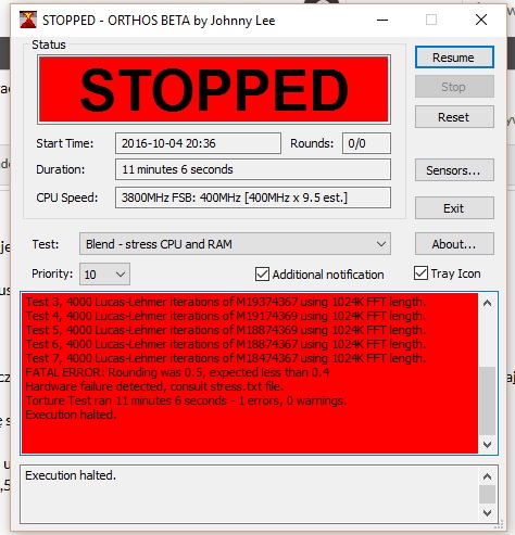

    Orthos
    Temperatury do 50 stopni

    Powalcz z pamięciami - takie błędy niezidentyfikowane to częściej pamięci niż sam CPU. Aż ciężko uwierzyć żeby 400 nie zrobił ten procesor. Niby wyższy mnożnik o wiele niż mój E5420 rev C0 no ale żeby aż tak.
    Test robisz na dużym zestawie danych w OCCT? Duży zestaw jest wrażliwy na RAM.

    Tak na dużym ale Orthos też się odezwał :[

    Na tych płytach jest jeszcze IA transaction booster. To w zasadzie jest "perfomance level" No i ta opcja odpowiada za kontroler pamięci RAM w chipsecie. Im niżej tym szybciej im większy tym stabilniejszy ale w pewnych widełkach które się wylicza. Kiedyś to próbowałem zrozumieć i nie zrozumiałem... U ciebie na zdjęciu jest chyba 12. Dziwna wartość bo na 4 kościach RAM miałem to 13-14 a na dwóch 7-10 (na auto). Ni w ząb nie wiem jak tego używać ale tym też warto się zainteresować. W zasadzie mam teraz 10 widzę dam 11 i zobaczymy czy mi OCCT przejdzie.
