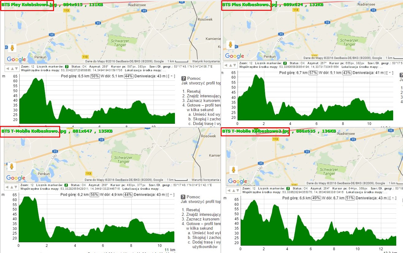

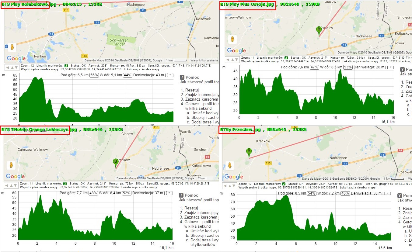

    Udało mi się stworzyć profile terenu (jaki ten internet pomocny ;) ).
    Sytuacja przedstawia się następująco:
    Dobór wzmacniacza sygnału GSM do BTS oddalonego o 12 km w Niemczech Dobór wzmacniacza sygnału GSM do BTS oddalonego o 12 km w Niemczech
    Czerwoną ramką w lewym górnym rogu zaznaczyłem operatora i miejscowość lokalizacji BTS-a.
    Jak myślicie, u którego operatora mam największe szanse na w miarę szybki internet?
