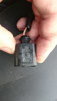

    Jakąś wtyczkę i gniazdo miałem utopione w wodzie - zaśniedziałe oczywiście. Wtyczka wychodzi od kabla akumulatorowego (zdjęcie). Szukając gniazda znalazłem je przy prawym zawiasie maski i kabel od niej idzie gdzieś dalej w machę. Szukam w necie co to jest ale nie mogę znaleźć.
    Światełko w schowku na pewno się świeci :D I to z miesiąc czasu... Źle zmontowane po podłączeniu radia i do tej pory się za to zabieram..
    Po moich "pracach" a właściwie nic takiego nie zrobiłem, alarm wcale się nie uaktywniał, kierunkami nie migał przy zamknięciu i nie było piknięcia podczas uzbrojenia. Ale oczywiście o 2 w nocy znów leciałem bo alarm sam się uzbroił i odłączałem akumulator.....
    Zdjęcia ów kabelka który był rozłączony i utopiony w wodzie. Wtyczka była w takim stanie że ją uciąłem i zaizolowałem..
    Passat B5 FL 2002 - alarm włącza się samoczynnie po zamknięciu auta Passat B5 FL 2002 - alarm włącza się samoczynnie po zamknięciu auta Passat B5 FL 2002 - alarm włącza się samoczynnie po zamknięciu auta
