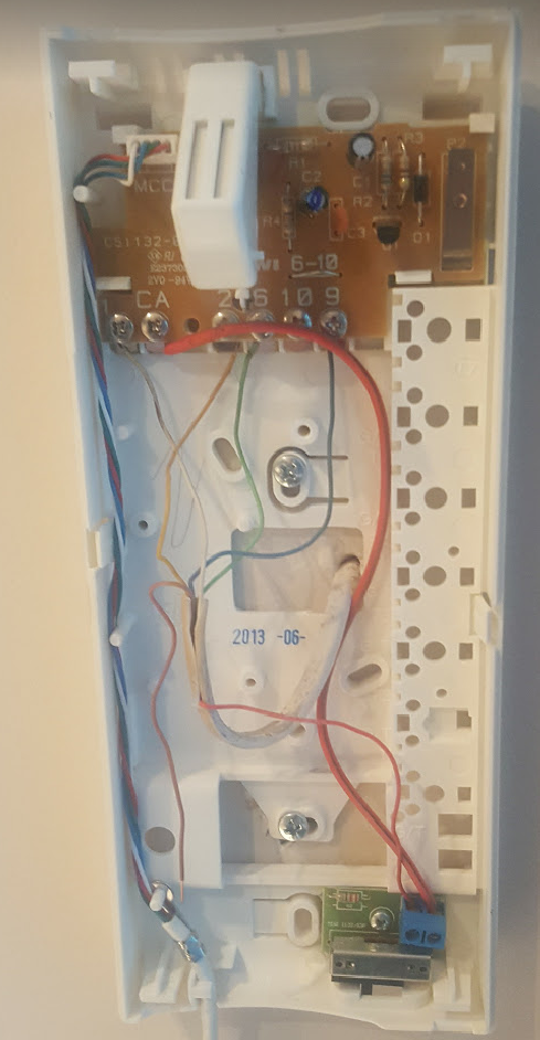

    Szukam kogoś, kto podejmie się budowy niewielkiego układu (mieszczącego się w aparacie) odblokowującego zaczep elektromagnesu za pomocą odpowiedniej sekwencji (coś na zasadzie znanego już stąd kodu Morse'a - https://www.youtube.com/watch?v=CUYceXnb_zY ).
    - Czas realizacji - bez pospiechu, ale im szybciej tym lepiej
    - Budżet: proszę o wcześniejszą wycenę wykonania w celu akceptacji ceny
    - Forma płatności oraz rodzaj zawarcia umowy - zaliczka/przelew
    - Forma kontaktu między Zleceniodawcą oraz Zleceniobiorcą: PW

    w większości obecnie montowanych domofonów takie urządzenie nie zadziała, potrzebne jest poprowadzenie dodatkowego przewodu rygla ( w cyfrowych domofonach przycisk rygla działa tylko po podniesieniu słuchawki- nawiązaniu połączenia.
    Albo bardziej rozbudowany algorytm funkcjonowania.
    Taka nowa opcja czyniąca montera niezbędnym przy każdym rozszerzeniu funkcjonalności układu.
    w starszych konstrukcjach każdy mógł sobie podłączyć sterownik radiowy w domu do domofonu i miał otwieranie na pilota :D (mowa o blokach mieszkalnych) .
  • #5 15976855
    berez
    Od początku miałem na myśli analogowy domofon. Chyba, że się mylę i ten który posiadam (zdjęcie z pierwszego posta) jest cyfrowy?
  • #6 15978125
    aaanteka
    Nie to raczej jest analog i owszem z tym ,jak i prezentowanym w projekcie praca jak najbardziej będzie poprawna.
