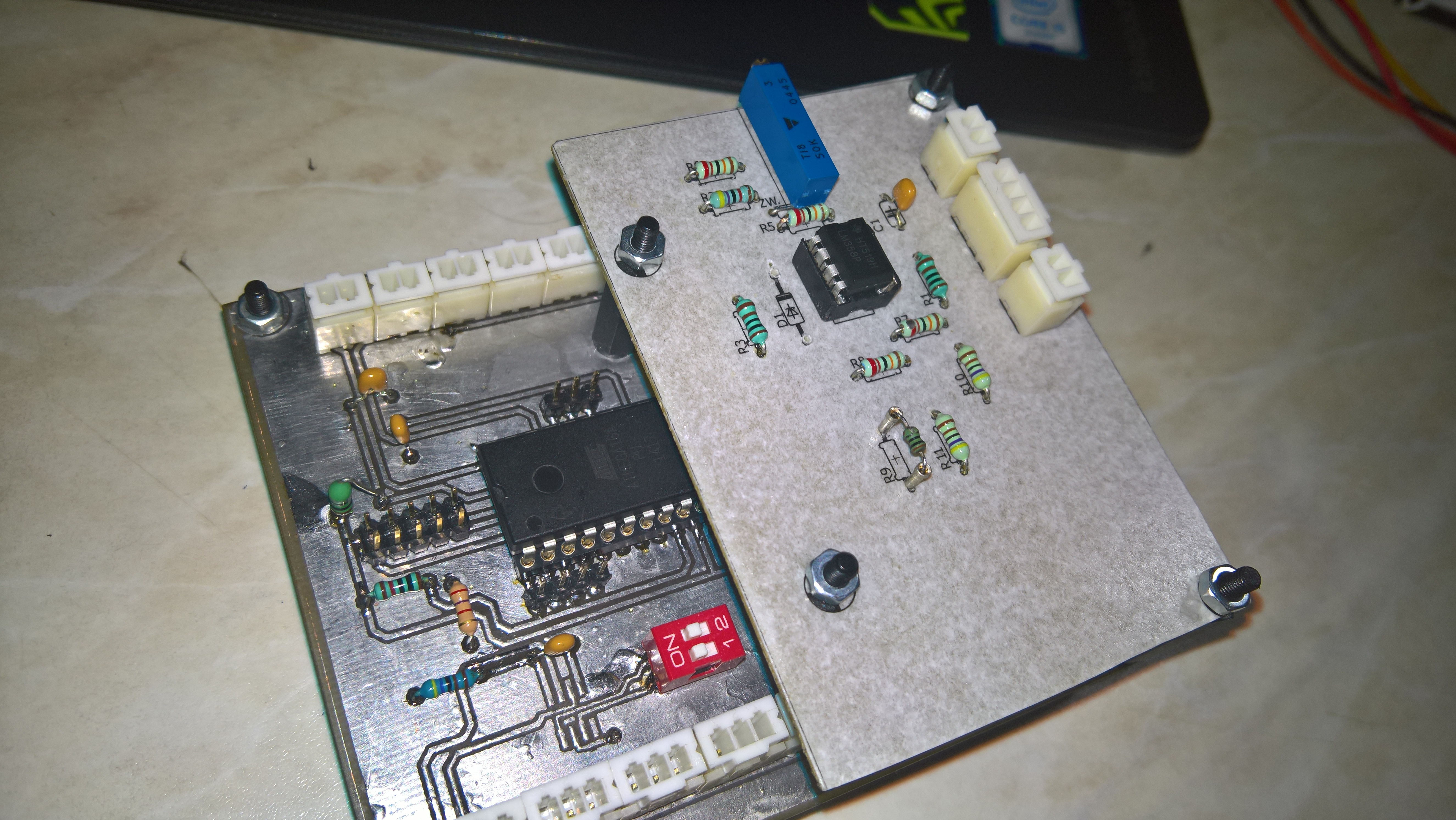

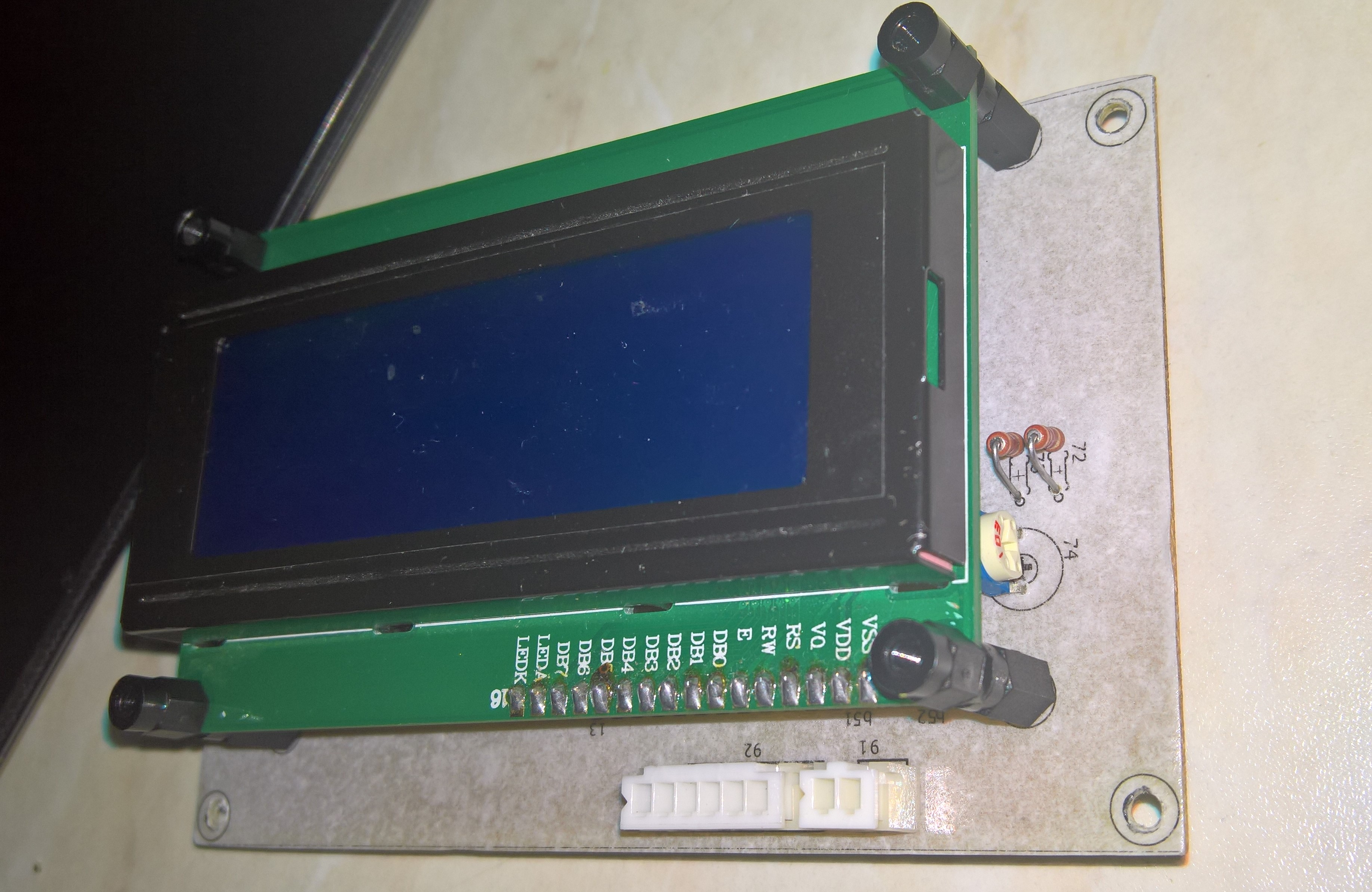

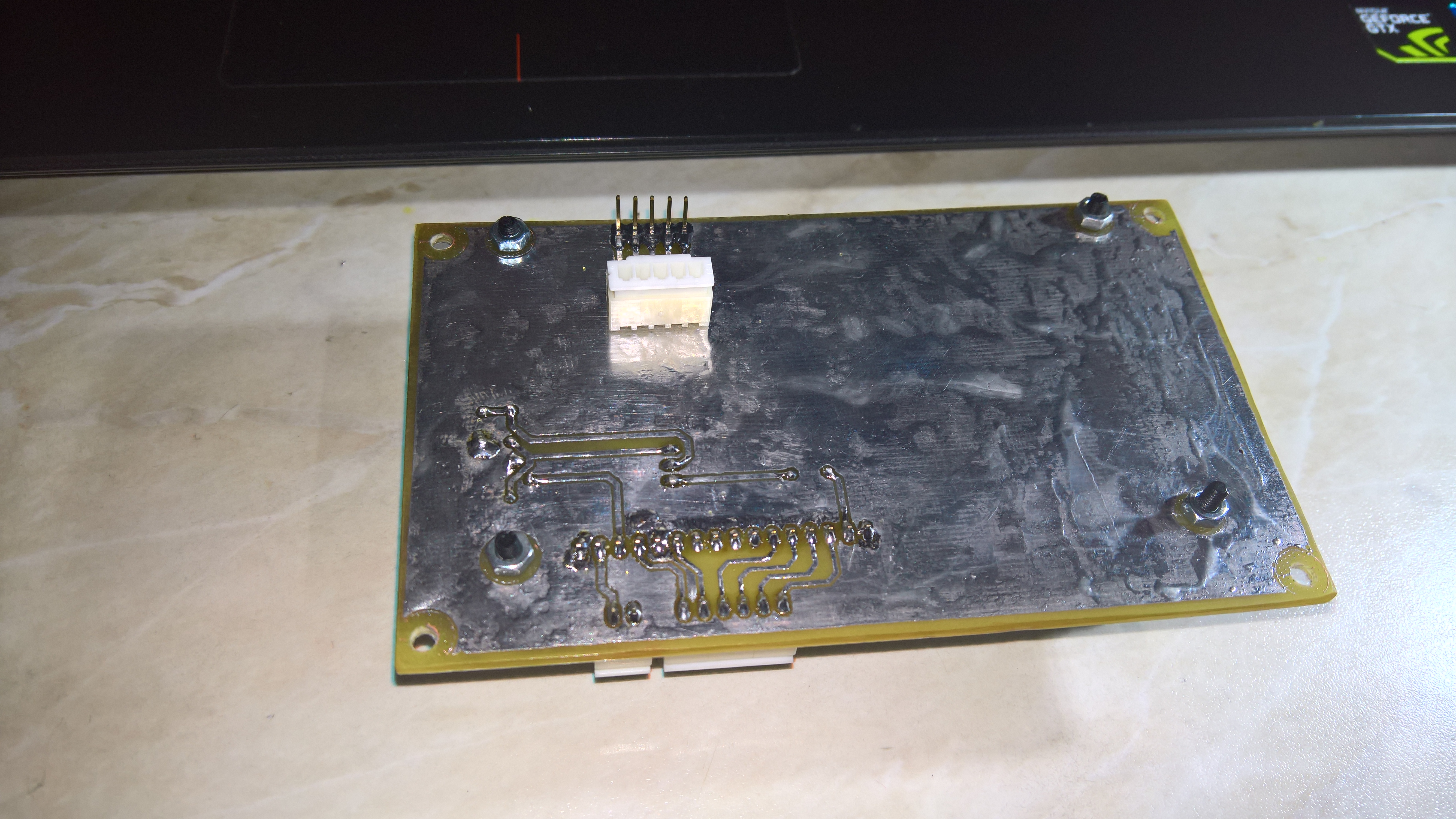

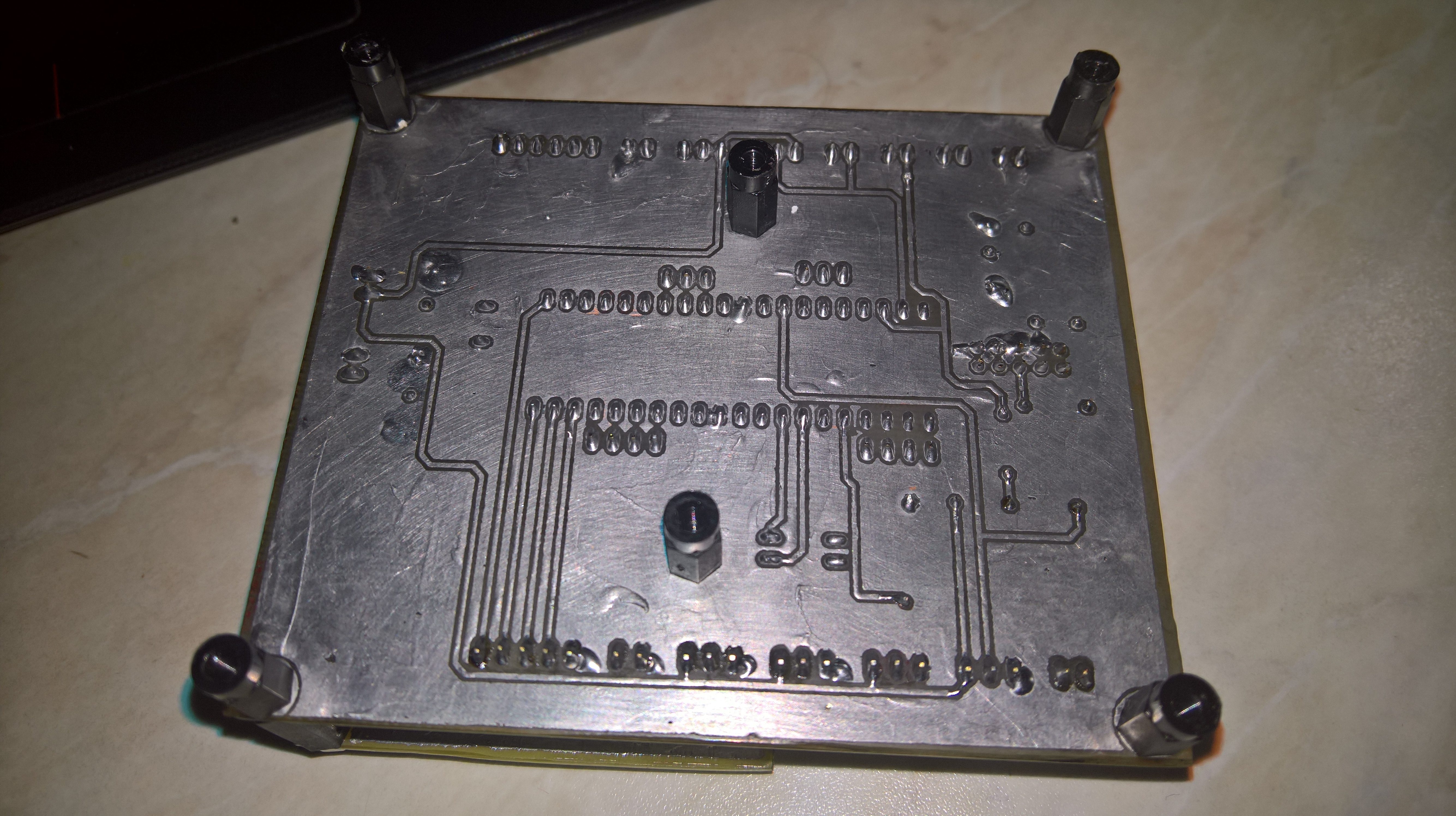

    Po długim czasie powoli dochodzę do finału. Zacząłem powoli składać układ. Jeszcze trochę brakuję. Płytki zaprojektowałem w Eaglu (trzeba było się nauczyć obsługi programu :-) ).
    Płytki wykonałem metodą żelazową na papieże kredowym. Płytka z Atmegą została wykonana na PCB dwustronnej, z racji tego że było mi łatwiej narysować :-). No i oczywiście ocynowanie. Dałem sobie na razie spokój z Solder Mask.
    Dokładnie mam 9 czujników temperatury. Program działa, lecz jeszcze menu muszę dodać sensowne, lecz nie mam pomysłu jeszcze jak robić :-( ////
    Lista czujników
    - 4 cyfrowe na 1-Wire: DS18B20 i DS1820
    - PT100
    - KTY81-210
    - LM35DZ
    - Termopara typu K
    - MCP9700A-E
    Widok z góry:

    Widok z dołu:
    Jak dodać sensowne menu do odczytu z 9 czujników temperatury na Atmega (Bascom)?
    Widok z góry:
    Widok z dołu:
    Płytki jeszcze nie są skończone. Na wtyczkach będą czujniki temperatury i wszystkie przyłącza. Do obsługi menu wykorzystać będę przyciski membranowe gotowe, tylko przykleić do obudowy.
