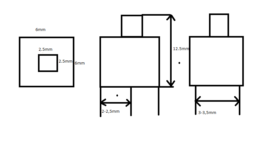

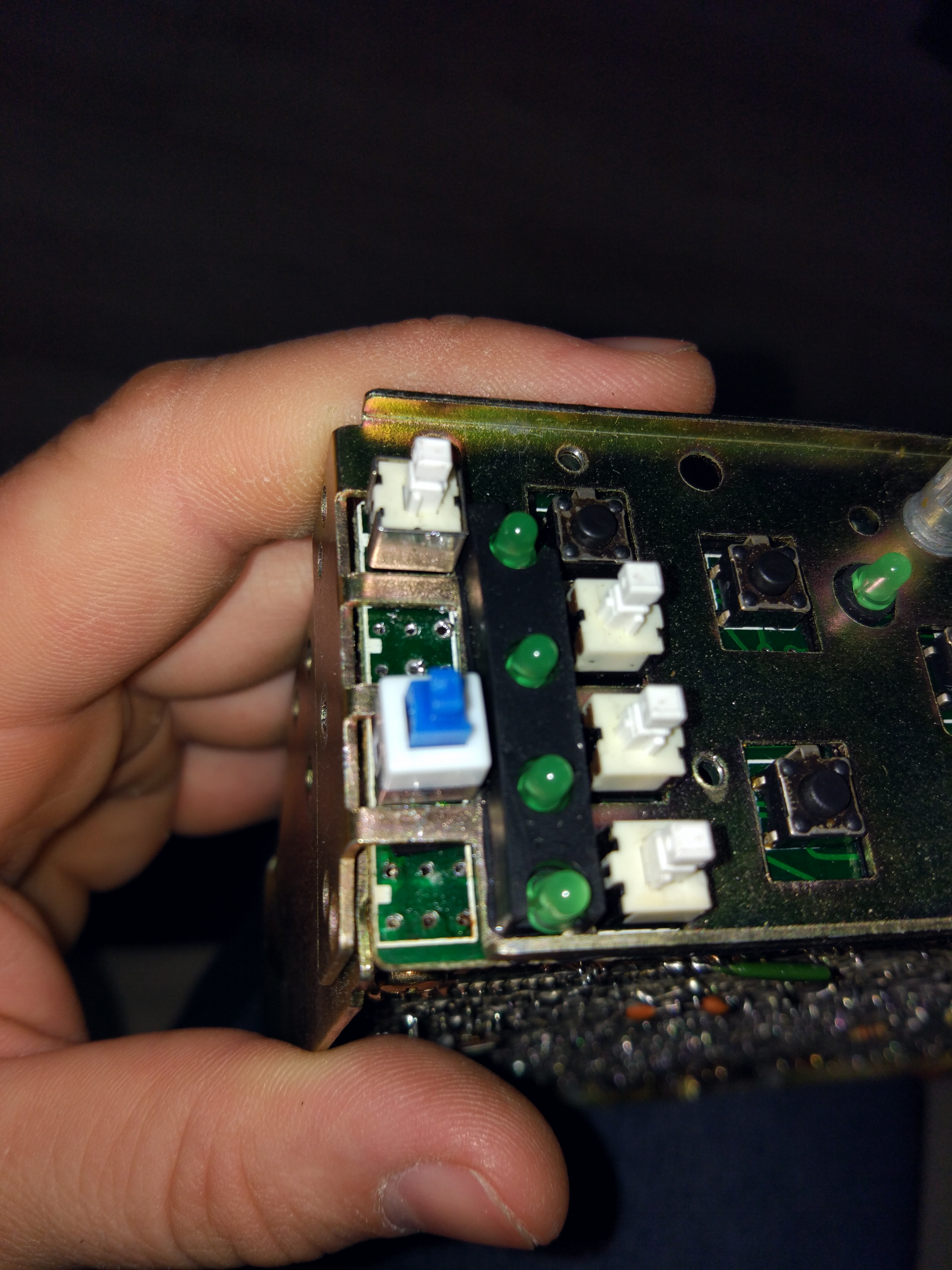

    Mam uszkodzone przyciski w Alanie. Po przeszukaniu ofert i rozmowie ze sprzedającym kupiłem mikrostyki, jednak nie pasują rastrem i wielkością. Czy ktoś wie, jaki dokładnie to model?

    HD-VIDEO
    Novile napisał:
    ze starego sprzętu RTV
    To napisz z jakiego sprzętu.
    Tam chodzi o te białe, są tam stosowane dwa rodzaje i nie ma takich "w jakimś sprzęcie"

    Alan 28 - Jakie mikrostyki pasują do wymiany uszkodzonych przycisków? Takie są wymiary . Dostalem informacje z jednego sklepu że mają takie coś jednak nie jest on uwzględniony w ofercie więc czekam do poniedziałku na nowe informacje .

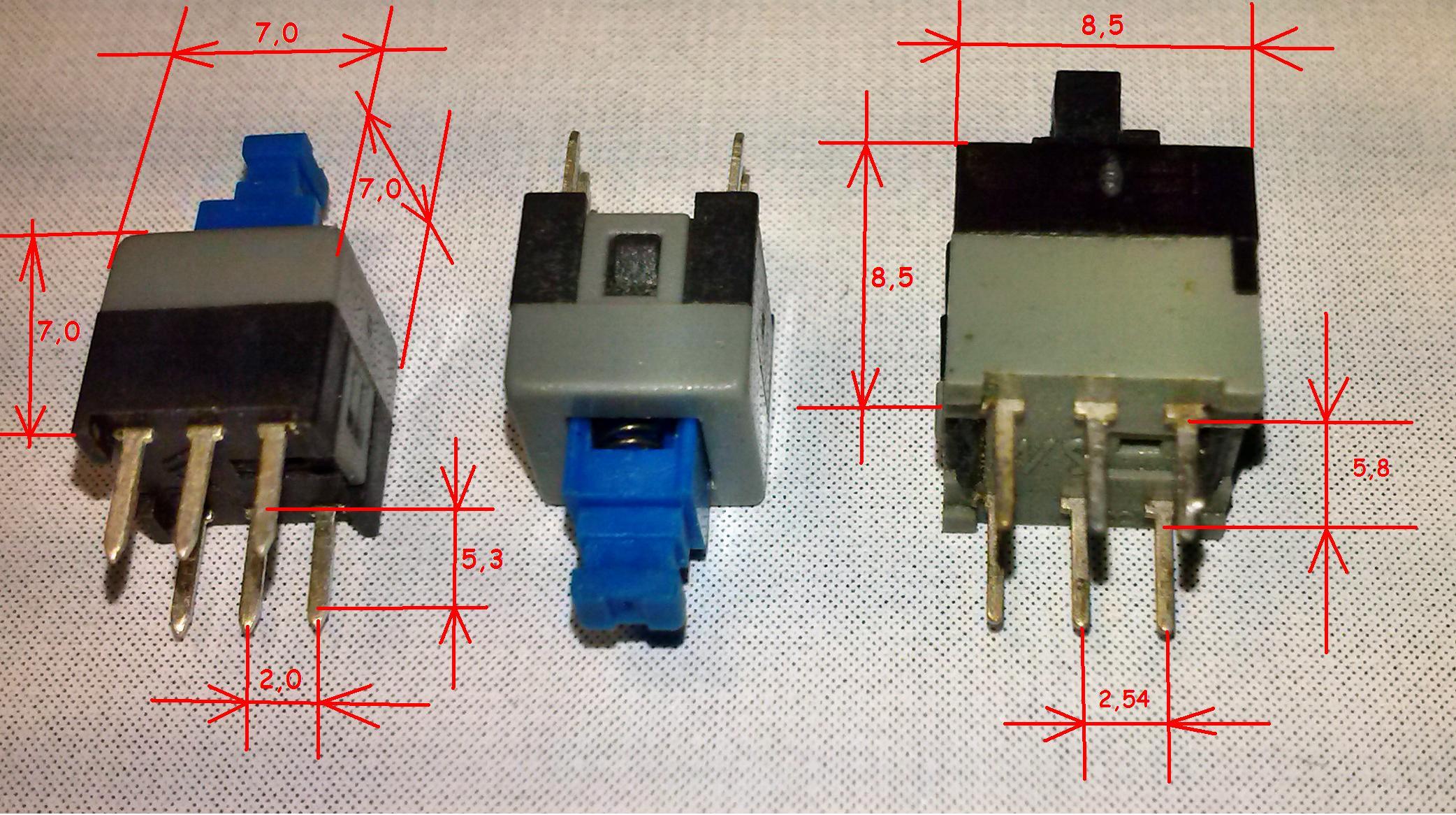

    jacu1234567890
    Wkładałem taki jak mkpl w linku podał do Alana 28. O ile dobrze pamiętam pasowały w miarę tylko musiałem zdemontować ten plastik rozpraszający światło nad tymi przyciskami.
  • #11 15984034
    silut
    Ciekawe jakim cudem jak mi 7x7 nie wchodzi a kolega podał 8x8. Mi przeszkadza blacha nie guma od diod .
