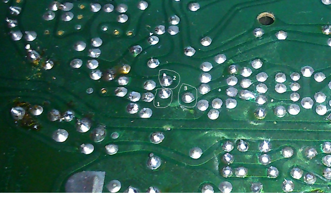

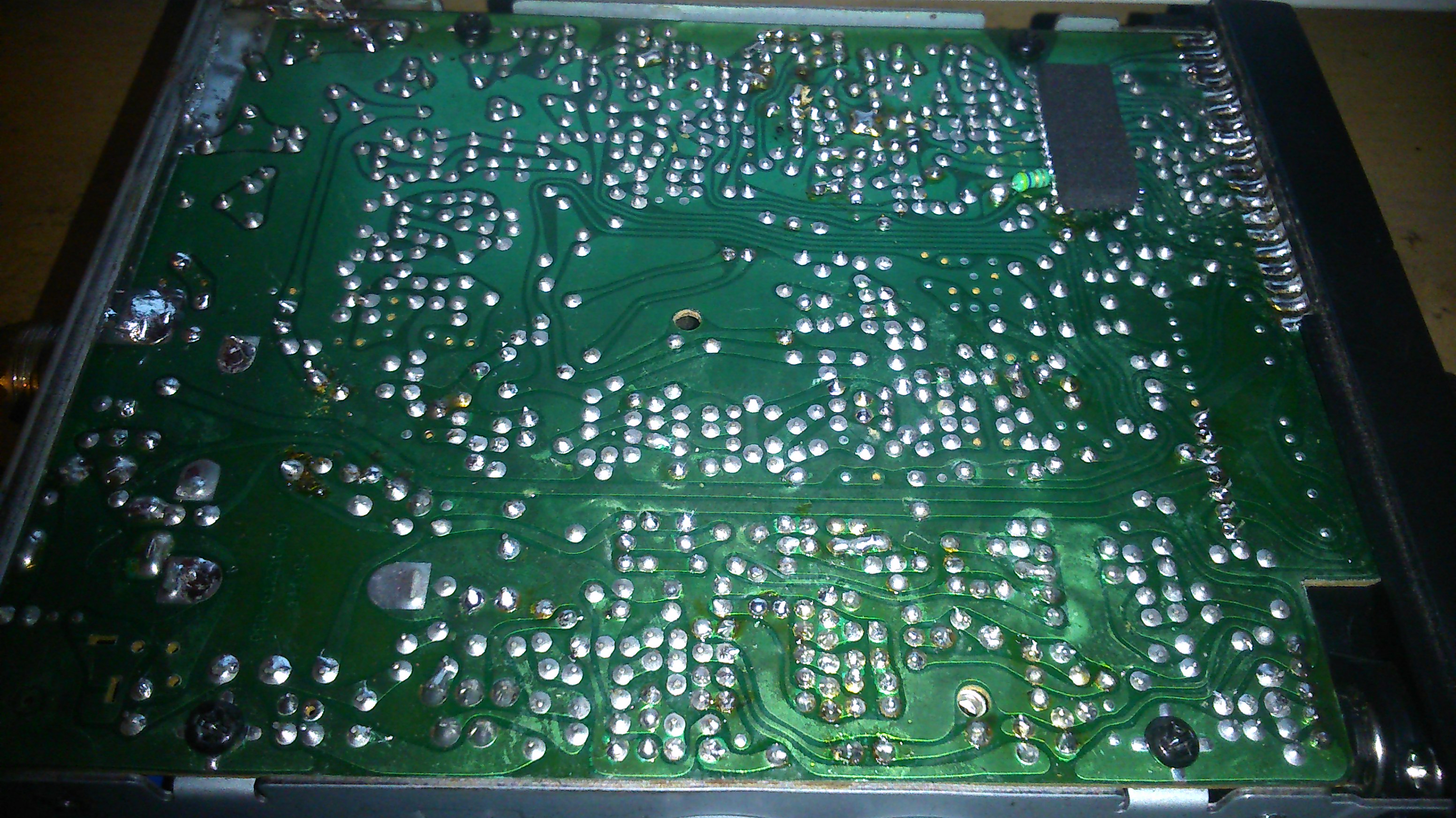

    Moje radio CB odmówiło posłuszeństwa. Na AM po chwili ginie odbiór i słychać tylko delikatny szum po ustawieniu głośności na maksimum, a nadawanie chyba jest w porządku, bo po przełączeniu na FM i wywołaniu odpowiadają mi, że mnie słychać. Poprawiłem luty, które wyglądały podejrzanie. Na chwilę wszystko wróciło wszystko do normy, ale tylko na chwilę i teraz znowu to samo. W załącznikach dodaję zdjęcia płyty i nagranie, jak zachowuje się radio.

    Novile napisał:
    Kolego pewno do wymiany będzie filtr II p.cz .455kHz bo widzę masz tam "sławny" filtr najgorszej marki C&Q. Te filtry to najbardziej awaryjne filtry, w Unidenach i Presidentach to od razu trzeba je wymieniać bo padają po dwóch latach. Zmierz napięcie na wyjściu tego filtra czy będzie powyżej 0,6V??Jak mniejsze to od razu wiadomo o co chodzi.
    Jak na FM radio działa dobrze to ja od razu ten filtr bym podejrzewał.
    Z całym szacunkiem do Twej wiedzy, ale tym razem piszesz to co przeczytałeś i jest powielane. Przynajmniej popatrz na schemat, a potem pisz. Przecież filtry pierwszej i drugiej pcz. są wspólne dla AM i FM. Zobacz pkt. F. Tam brany jest sygnał pcz. do dyskryminatora FM już za filtrem drugiej pcz. a autor napisał że w FM miał odbiór oczywiście zniekształcony jak sądzę, ale był. Jeśli autor nic nie pokręcił to nie tędy droga koledzy.
    Ps.
    Filtr II pcz. faktycznie może być uszkodzony tylko dlaczego jest odbiór w emisji FM? Brak jakiejkolwiek logiki. Znam te radia na pamięć :D .
    Napisz mi szanowny kolego autorze czy blokada szumu działa prawidłowo, bo coś mi się tu nie zgadza. Jedno przeczy drugiemu. Z fusów wróżyć nie umiemy :D .

    21paweł21
    Podejrzewam "zimny lut". Weź coś niemetalowego i poprzyciskaj płytkę w okolicach filtrów p.cz. tylko nie mocno - na włączonym radiu, może zaskoczy jeśli tak to wiesz gdzie szukać. Pooglądaj raz jeszcze luty może wypatrzysz gdzie nie łączy. Na razie nic nie wymieniaj, bo nie wiesz co. To bzyczenie, które słychać to od wyświetlacza - te radia taka mają.
    Popraw te miejsca gdzie zaznaczyłem bo wygląda to fatalnie - ryzyko zwarć. Najlepiej odessać i zalutować na nowo.

    Zmierzyłem napięcie na nogach filtru 455 kHz. Pomiędzy wyprowadzeniem nr 1 zaznaczonym na zdjęciu płyty a wyprowadzeniem nr 2 jest 7,04 V, a pomiędzy wyprowadzeniami nr 1 i nr 3 nie ma żadnego napięcia. Midland Alan 100 plus - po chwili ginie odbiór na AM

    Najlepsze jest to że rano jak radio jest zimne to odbiera w miarę rozgrzewające zaczyna przerywać aż nastaje cisza i od czasu do czasu jeszcze na chwilę zaskoczy
