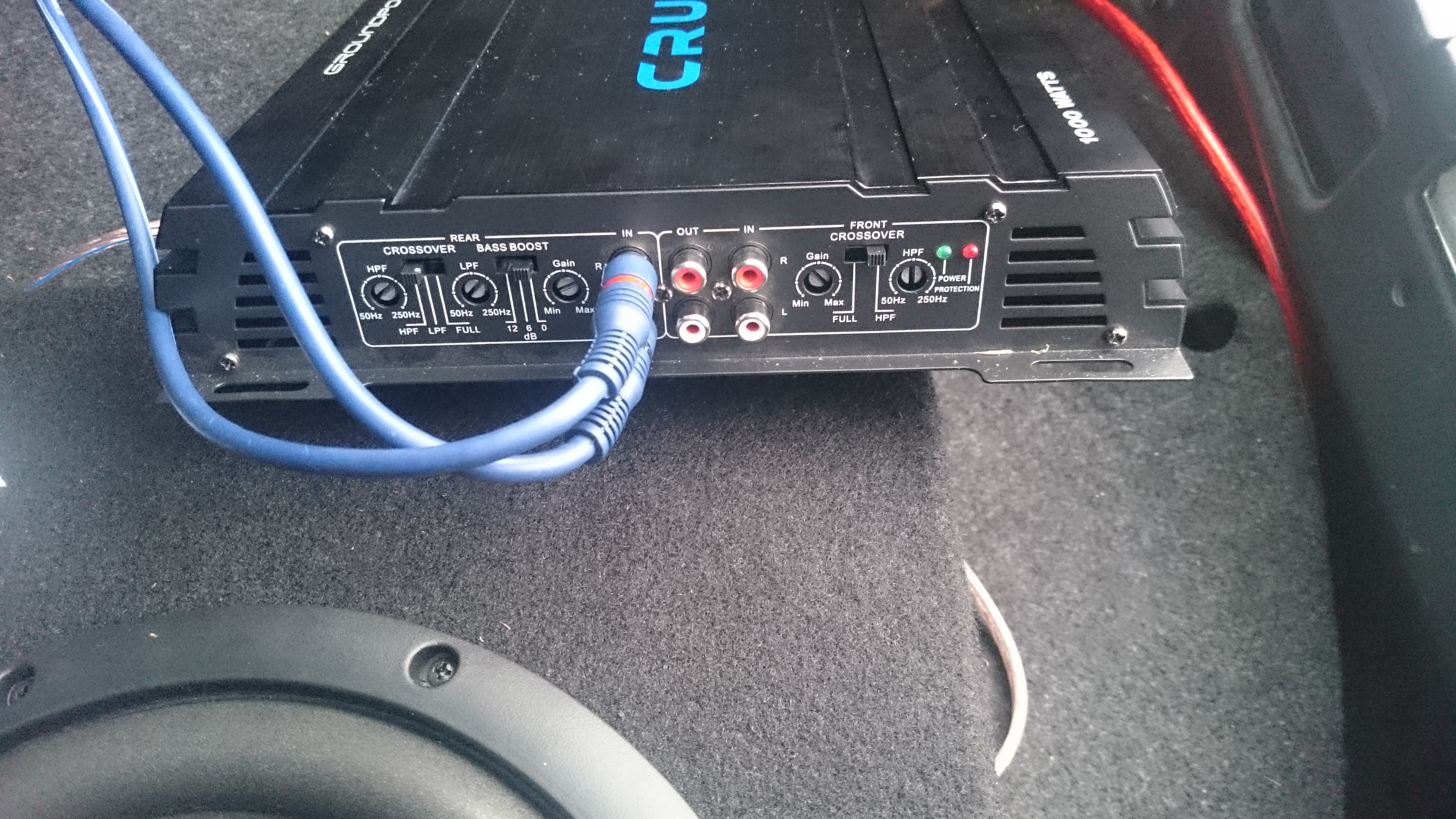

    Witam wszystkich forumowiczów, jestem świeżo po zamontowaniu nagłośnienia w samochodzie, wszystko pięknie śmiga tzn. wzmacniacz, sub tętni życiem tak samo, lecz głośniki nie dają znaku. Wszystko zostało sprawdzone i jest poprawnie podpięte. Od paru godzin wertuje strony w Google i nie mogę nic znaleźć, bardzo proszę o pomoc i wyrozumiałość gdyż jest to mój 2 post. Pozdrawiam serdecznie.
    zestaw to
    radio : jvc kw-r520
    wzmacniacz: crunch gpx1000.4
    głosniki: focal r- 165s2
    subwoofer: rockford R2S-1X12 - Prime 12

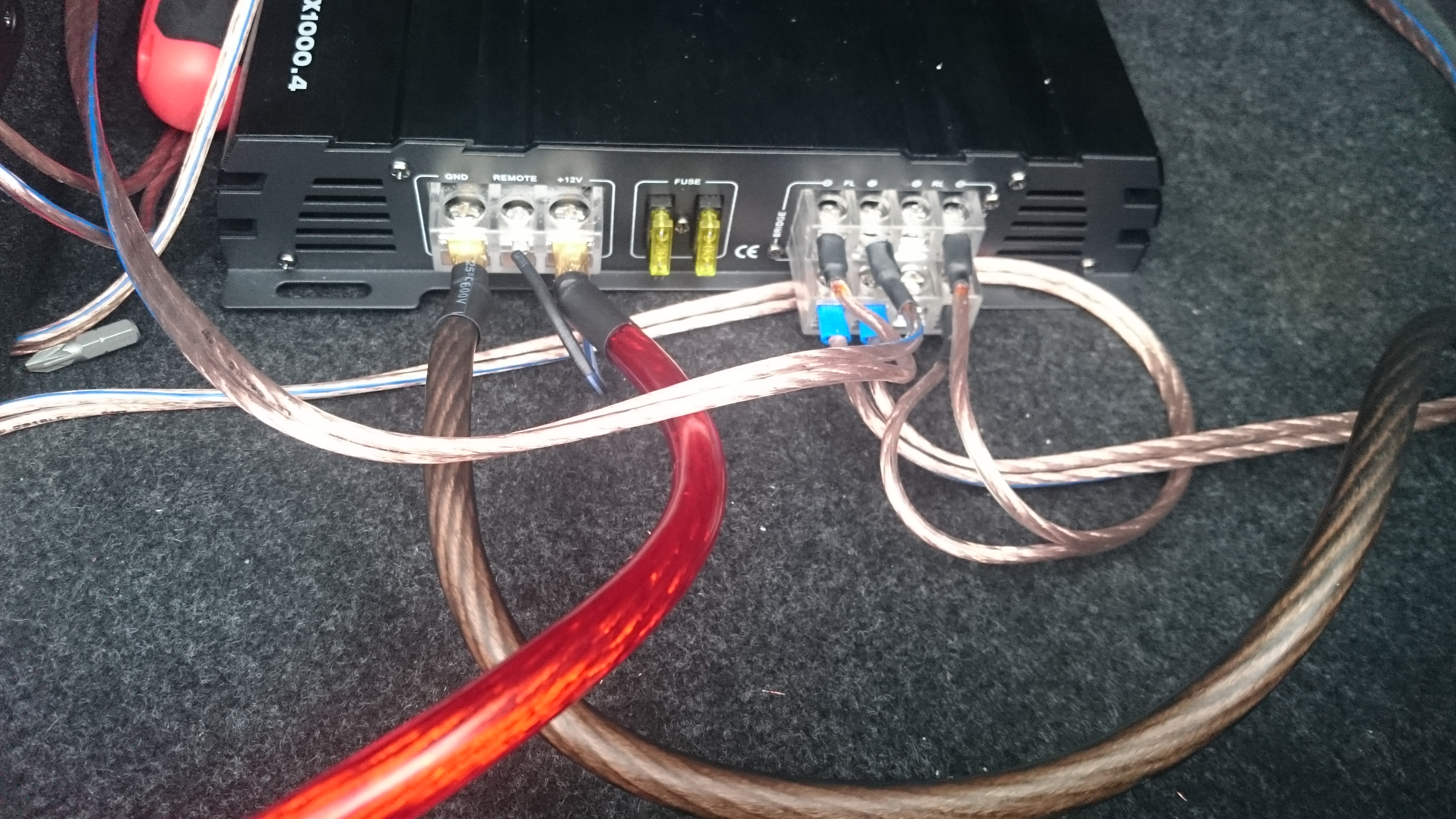

    Hej
    Radio posiada jak widzę jedno wyjście przełączalne REAR/SW
    Może ustawione masz tylko na SW i dlatego reszty pasma brak, dla pozostałych głośników, bo jak rozumiem zestaw przedni razem z wooferem podpięte pod wzmacniacz.
    Załącz foto jak to masz połączone po stronie wzmacniacza.
  • #3 15981498
    Black Krk
    Poziom 3  
    Na radiu ustawione jest Rear/Sub czyli glosniki z przodu sub z tyłu, woofery razem z gwizdkami podpiete sa pod zwrotnice ktora z kioleji laczy sie z wzmacniaczem Radio jvc kw-r520, crunch gpx1000.4, focal r-165s2, głośniki nie grają Radio jvc kw-r520, crunch gpx1000.4, focal r-165s2, głośniki nie grają
  • #4 15981592
    domino987
    Zastosuj rozdzielacz RCA typu Y i podaj sygnał na wszystkie 4 wejscia wzmacniacza.

    Rozdzielacz Y to jedno, bo pół wzmacniacza nie dostaje aktualnie sygnału.
    Do tego zmiana na radiu jak pisałem
    Aby na wyjściu radia pojawił się pełno-pasmowy sygnał trzeba wybrać nastawę REAR/REAR
    Inaczej na czinczach będziesz miał sygnał cięty tylko dla woofera
    Ustawienie rear/sub znaczy pełne pasmo z końcówki radia na tyle i sub na wyjsciu czincz.

    Black Krk napisał:
    wydaje mi sie ze to rozwiąże sprawe
    Skoro głośniki masz podłączone do wzmacniacza, a nie podajesz sygnału na nie to jak mają działać? Rozdzielisz sygnał to dźwięk się pojawi.
