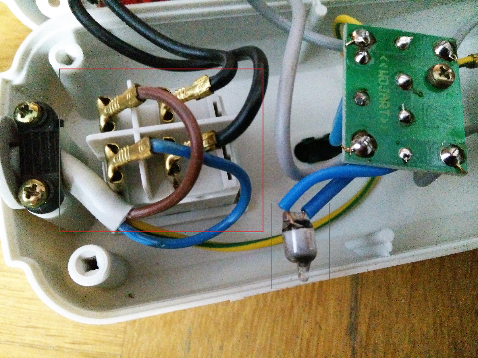

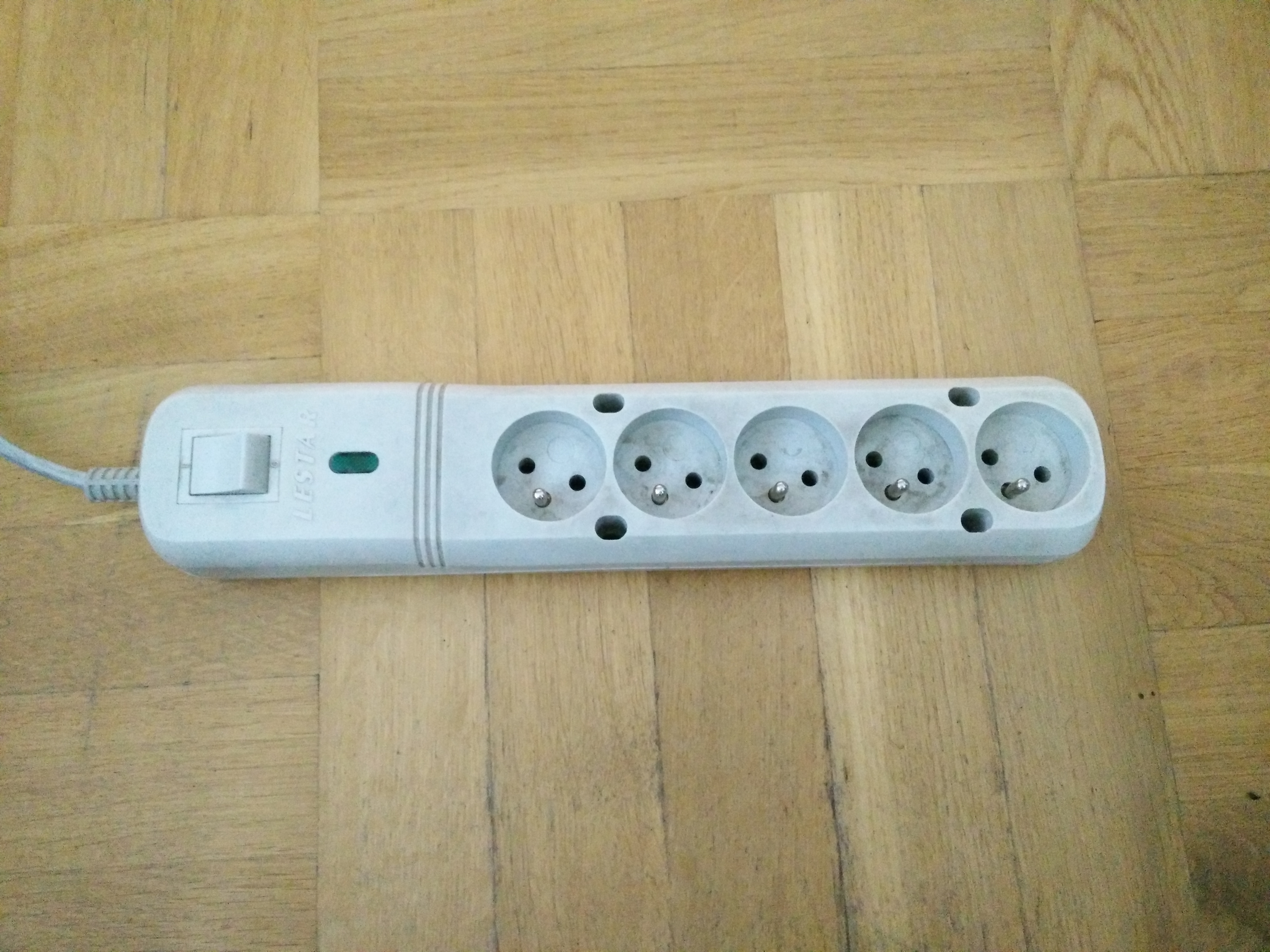

    Posiadam taką listwę:
    Lestar listwa zasilająca - Listwa padła (wymiana części)
    Przyczyna uszkodzenia:
    Podłączyłem do niej czajnik, czajnik gotował wodę przez minutę, potem listwa padła
    Do wymiany:
    1) Włącznik (podobno)
    2) Dioda (słabo się świeciła)
    Wiem że mogę kupić nową za grosze ale po co, jak ta jest dobra i wystarczy pewnie wymienić części.
    Pytanie
    Posiada może ktoś wiedzę jakie to są części "nazwa/model/typ" i gdzie mogę je kupić ?
    Bezpieczniki są OK.

    To nie dioda. To neonówka. Ciężko o taki przełącznik. Są zielone, czerwone. Białych nie widzę. Konieczne są jeszcze jego wymiary. Inaczej to wróżenie z fusów.

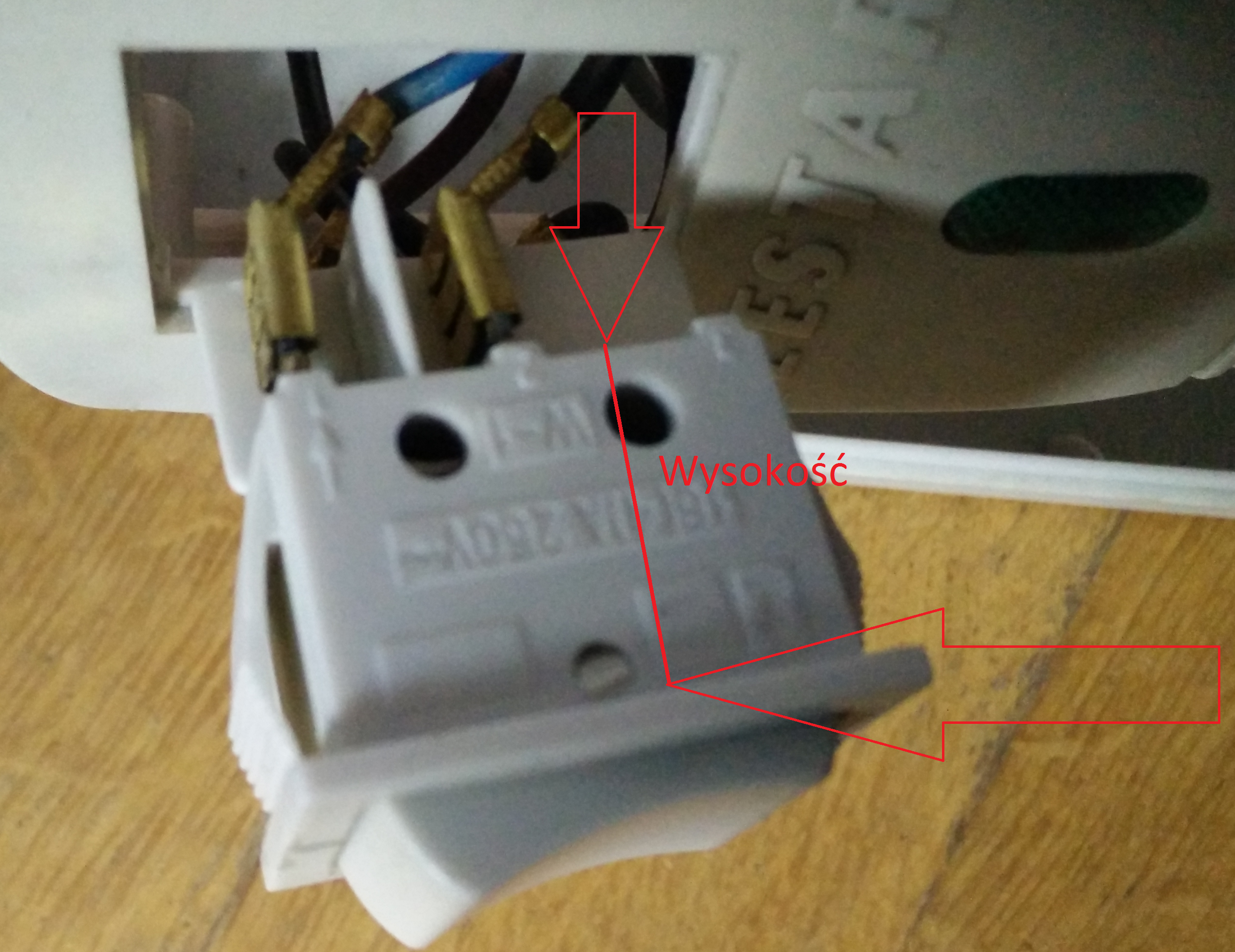

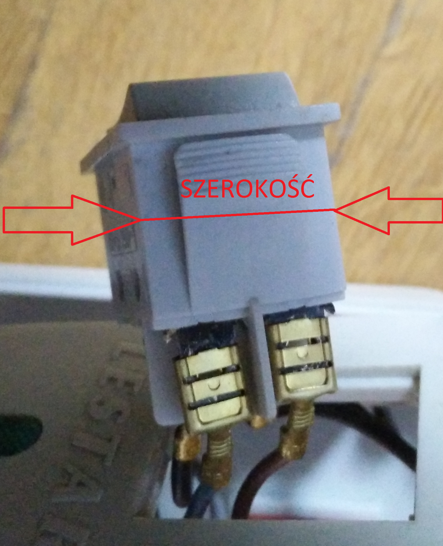

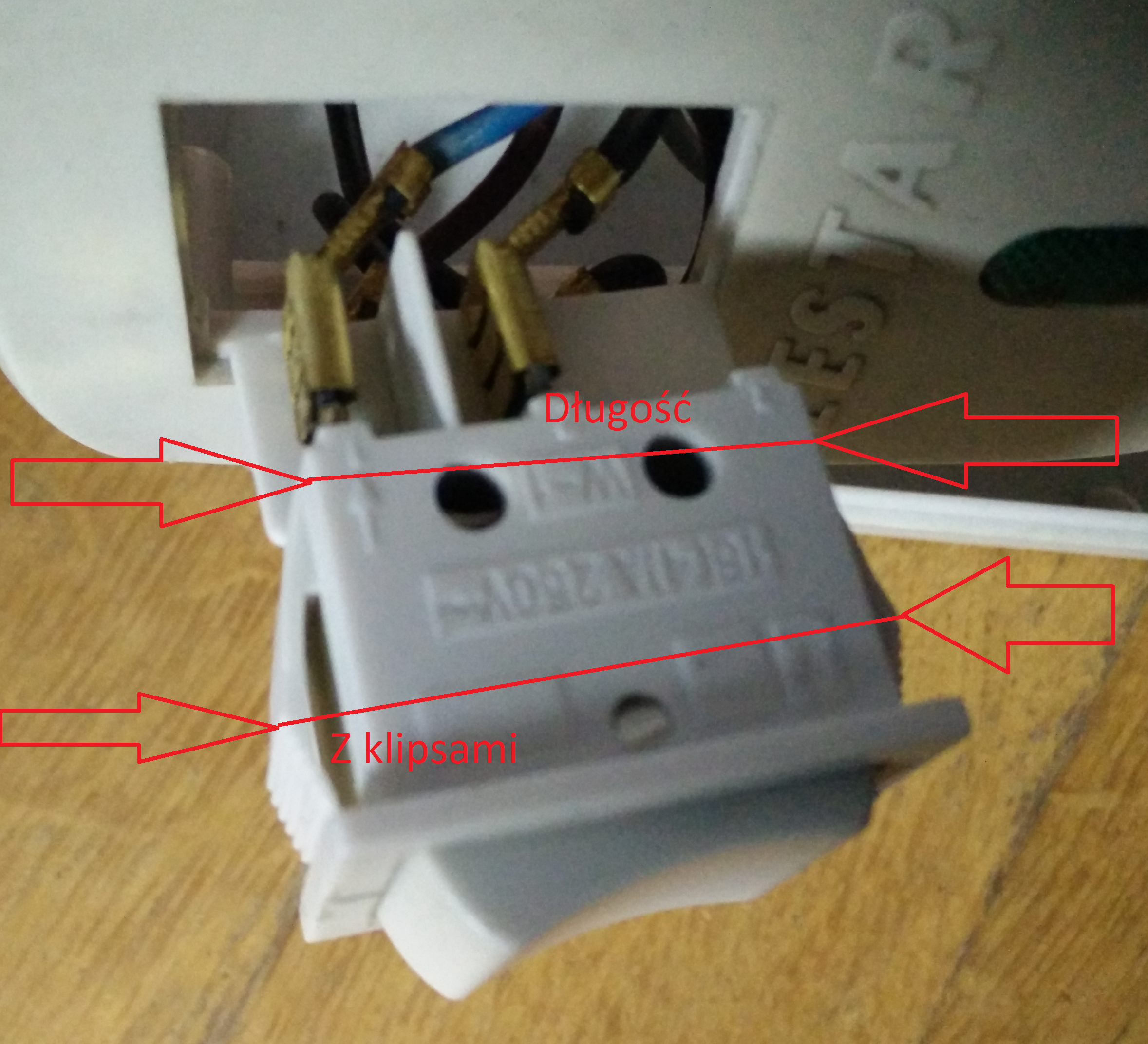

    Długość: 27mm (bez tych zaczepów) z zaczepami: 33,50mm
    Szerokość: 22,25mm
    Wysokość: 21mm
    mierzyłem tylko kostkę bez wystających elementów:

    Zobacz ten:
    https://www.tim.pl/elda-lacznik-miniaturowy-16a-bialy-wa12s01
    Tu masz neonówkę:
    http://multisort.pl/product/Neonowka-z-rezystorem-230V_1_4mA-fi3_8x10mm,6905.html
    Rezystor włączony szeregowo wraz z nią masz pewnie na płytce. Jednak wymiana neonówki w niczym ci nie pomoże, bo noenówka świeci tak a nie inaczej. Możęsz wymienić na diodę LED, ale musisz przebudować układ.
