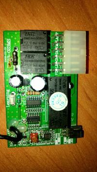

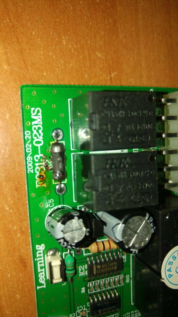

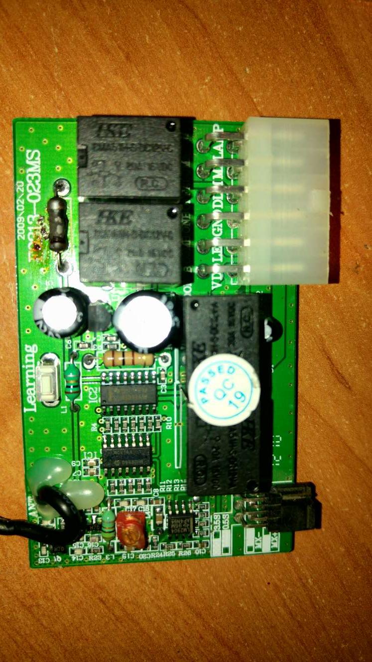

    Witam, potrzebuje info lub zdjęcie jaki rezystor R2 siedzi w Centralce Noxon T3

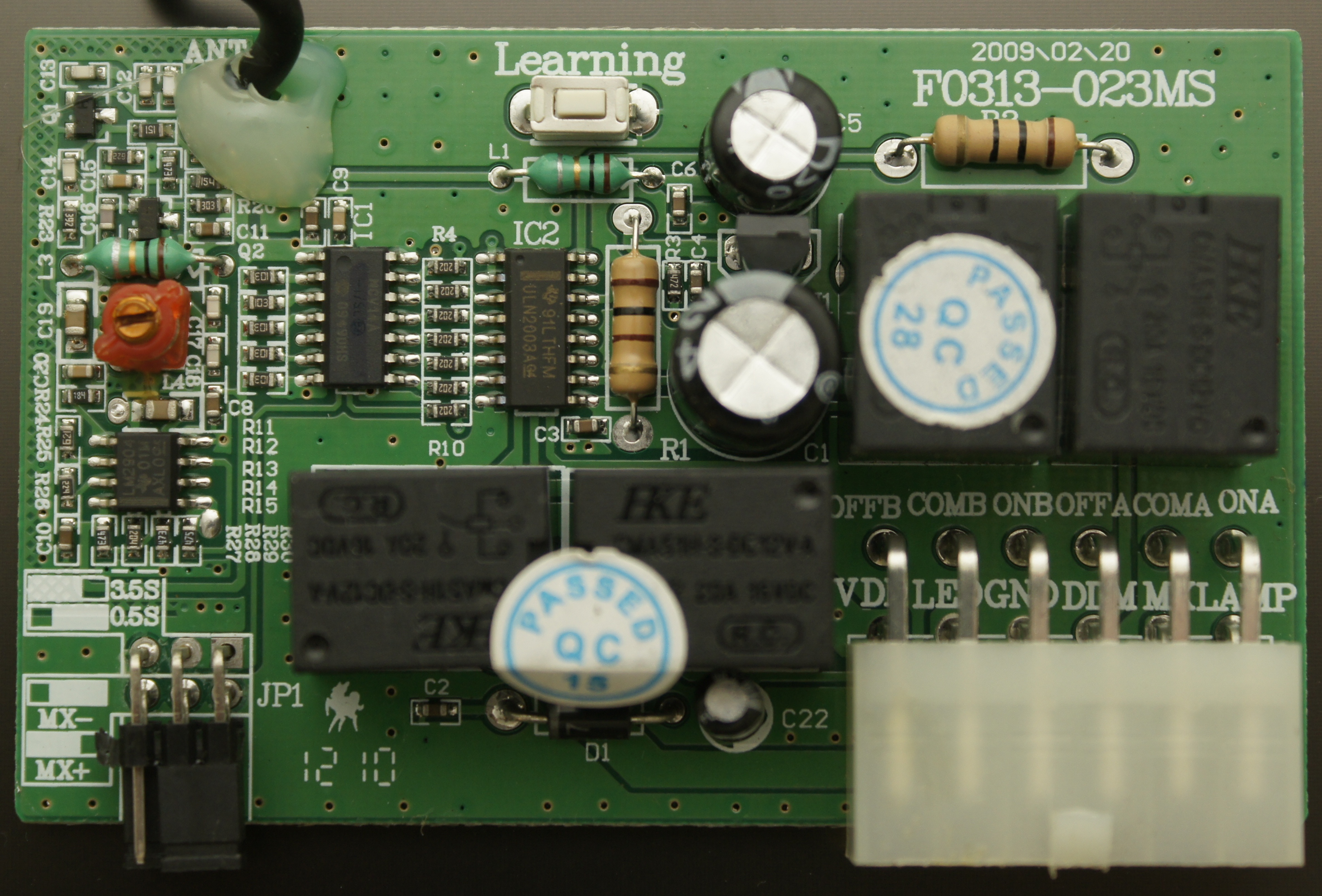

    10 Ohm zapewne 2W lub 3W
