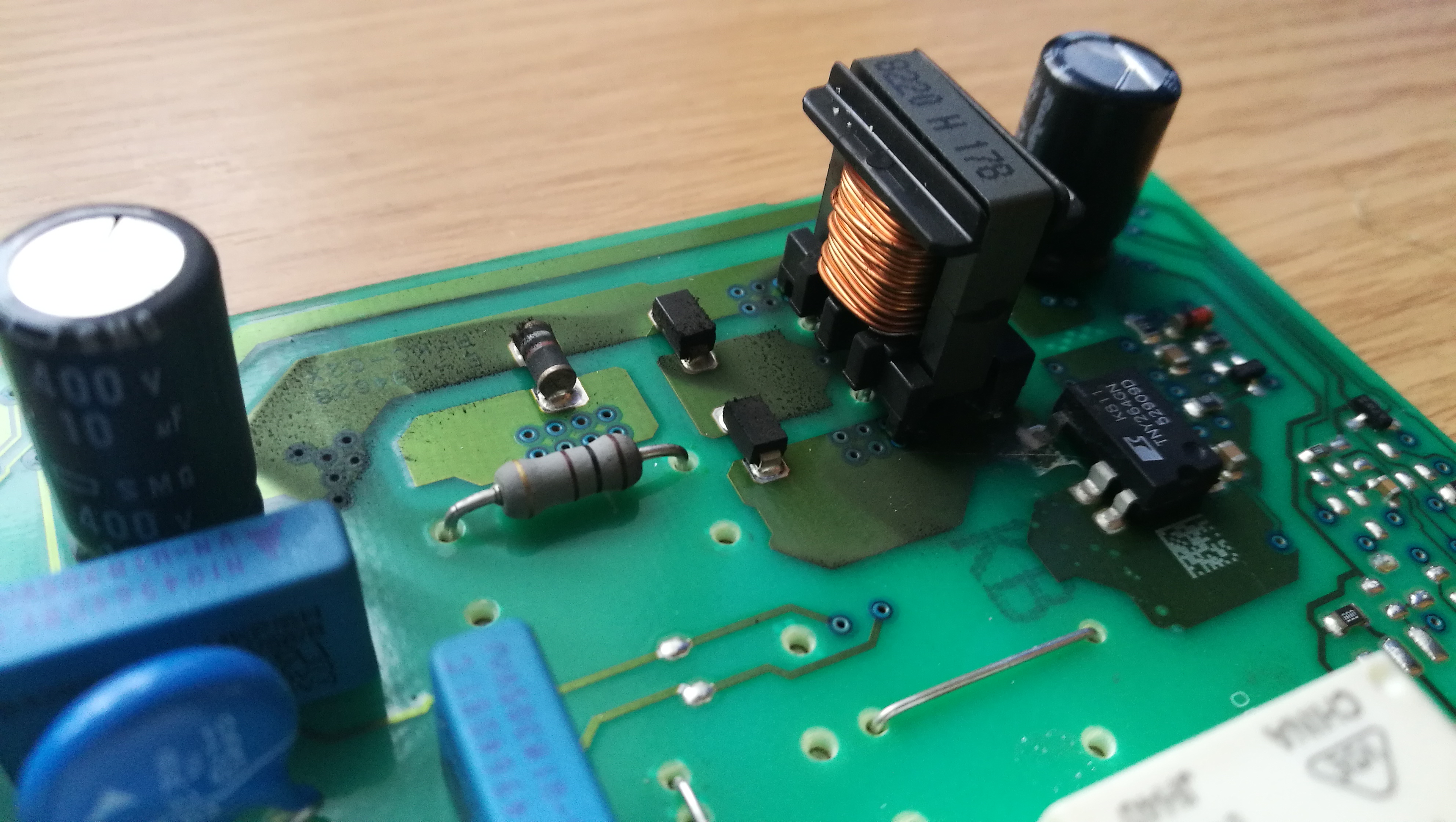

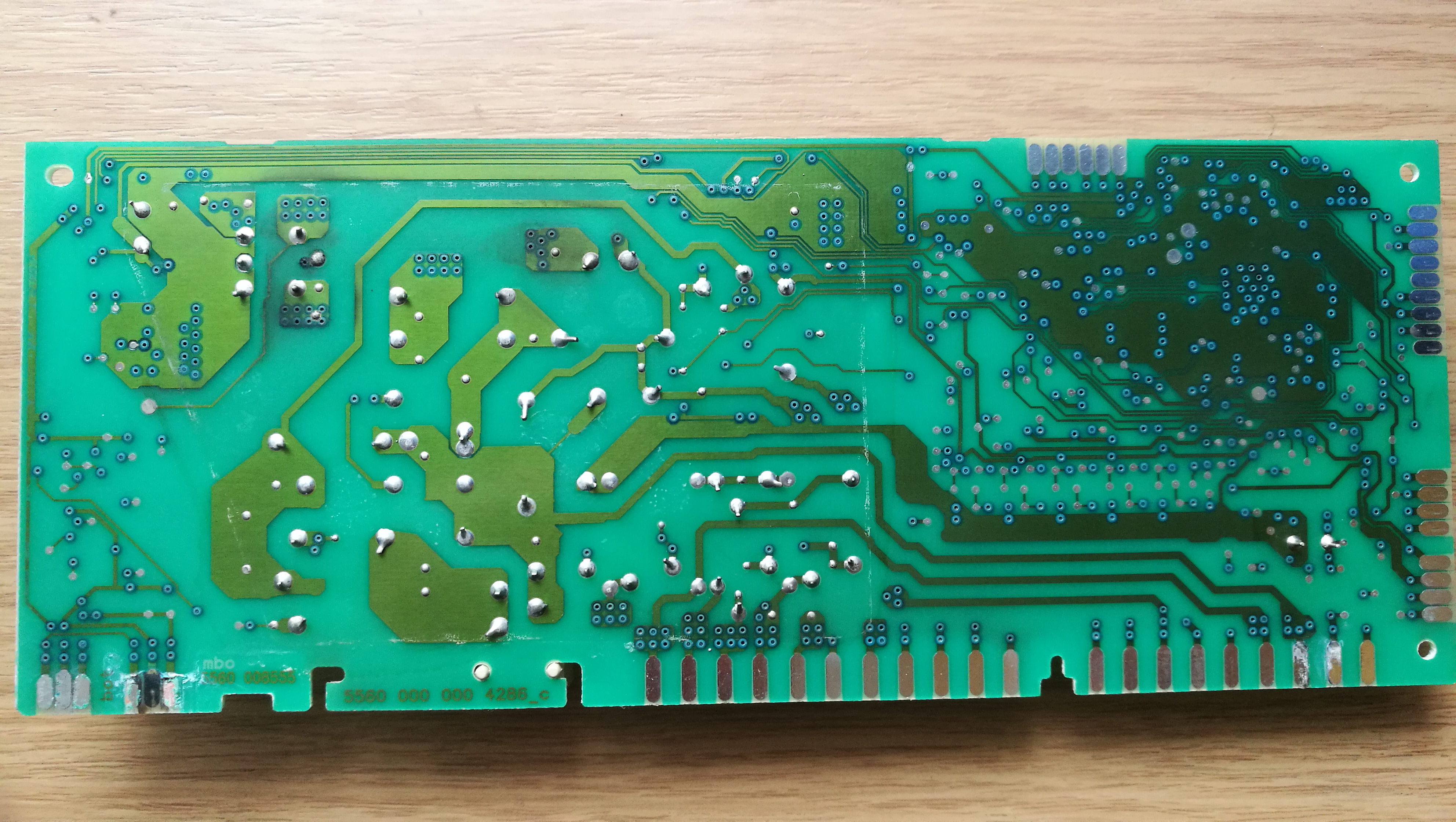

    Witam wszystkich. Mój problem z w/w zmywarką zaczął się w momencie gdy pompa pracowała bez przerwy. Winowajcą okazał się zabrudzony element, który załączył na stałe mikroprzełącznik - po oczyszczeniu i złożeniu zmywarki nastąpiło moje wielkie zdziwienie gdy próbując załączyć zmywarkę wyświetlacz mignął ja chwilę i się wyłączył. Wyciągnąłem płytkę sterującą i okazało się, że kilka padów jest przypalonych oraz było widać ciemny nalot w okolicach zasilacza. Poprawiłem nadpalone pady, w tym momencie włączenie zmywarki powoduje zaświecenie wszystkich diod na przyciskach a na wyświetlaczu widnieje liczba 64. Czy ktoś miał podobny problem? Element TNY264GN ma podejrzaną jedną nóżkę. Numer płytki sterującej EPG55100 9000284756. Z góry dziękuję za wszelkie sugestie.

    Rozwiązałem problem jakiś czas temu. Płytka sterująca okazała się być w porządku gdyż kupiłem używaną i objaw był ten sam. Przyczyną takiego stanu był tryb włączony "Sales demo mode" opisany w manualu na str. 8. Po wyłączeniu feralnego trybu zmywarka nadal działa.
