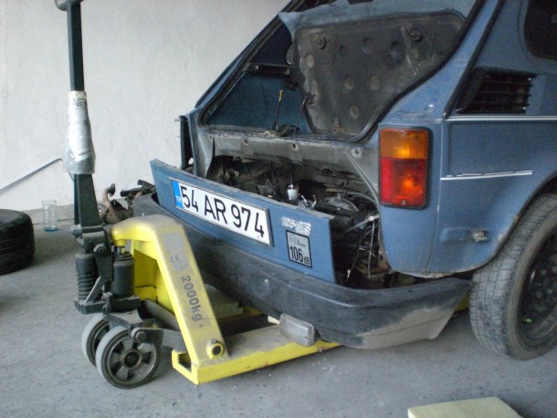

    Fiat 126p Bis, popularny 'Maluch', był bardzo dobrym wyborem podstawy pod konwersję - to bardzo prosty samochód, który nie wymaga ingerencji w systemy sterowania czy pompy podczas takiej konwersji, ponieważ wszystkie te elementy działają mechanicznie, a w systemie nie ma żadnego komputera.
    Najpierw z samochodu wymontowano chłodnicę i jej wentylator - silnik pojazdu chłodzony był wodą, więc elementy te nie są już potrzebne po przeróbce na napęd elektryczny. Następnie z pojazdu wymontowano inne systemy, takie jak część instalacji elektrycznej, ogrzewanie, wentylację, sam silnik i bak paliwa. Dodatkowo autor przeróbki usunął także tylną kanapę, aby zrobić więcej miejsca dla akumulatorów.
    Elektryczny Fiat 126p Bis Elektryczny Fiat 126p Bis Elektryczny Fiat 126p Bis Elektryczny Fiat 126p Bis
    Silnik samochodu został odkręcony on skrzyni biegów i wymontowany w całości wraz z tylną częścią samochodu. Zanim samochód został pozbawiony silnika autor zdemontował wszystkie systemy, jakie łączyły go z resztą pojazdu - instalacją elektryczną, wodną i przewody paliwowe. Na tym etapie w pojeździe pozostało sprzęgło i skrzynia biegów. Elementy te zostaną później zmodyfikowane, aby współpracować lepiej z silnikiem elektrycznym.

    Odpada budowanie przekładni głównej, mechanizmu różnicowego i doprowadzenie mocy do kół. Poza tym w maluchu nie ma czegoś takiego jak "bieg bezposredni", napęd z walka sprzęgłowego na koło atakujące przekładni głównej zawsze przechodzi przez tryby skrzyni biegów.

    Patrząc na gabaryty aku wyglądają na około 100Ah, jest ich 6 czyli instalacja 72V. Podczas jazdy pobór prądu 80-90A czyli silnik jakieś 6kW. Obroty silnika to pewnie jakiś standard (ale mogę się mylić) czyli około 3 tys/min i gdybym znał jeszcze stosunek przekładni w maluchu (a nie chce mi się szukać) to spokojnie można oszacować Vmax i zasięg :)

    3000 obr/min w 126 BIS to około 75 km/h na czwartym biegu.
    Czyli Vmax można przyjąć te 75km/h, a zasięg (zakładając że aku są 100Ah) około 70-100km. Oczywiście to teoria, bo pobierając z akumulatora prąd prawie równy jego pojemności jego sprawność może okazać się dużo niższa.

    No i tu jest podstawowy minus i błąd konstrukcji.
    Dobry silnik elektryczny 3-fazowy nie potrzebuje żadnej skrzyni biegów.
  • #24 15985106
    misiekpb
    Freddy napisał:
    Ale w zasadzie można zapiąć jeden bieg na sztywno(można się pozbyć drążka zmiany nawet), a odpada problem z przełożeniem napędu z silnika na koła. I mechanizm różnicowy mamy zapewniony. Czyli koszta przeróbki maleją. Mając nawet najlepszy silnik Trójfazowy i tak trzeba przenieść moment obrotowy na koła.
