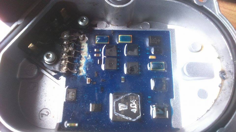

    Pomoże ktoś w naprawie sterownika turbiny? Problem wygląda następująco: auto jak jest zimne to nastawnik działa prawidłowo, lecz jak auto się nagrzeje to nastawnik przestaje działać całkowicie, pomoże ktoś?
  • #2 15983353
    tolo
    Poziom 34  
    Rozkręć nastawnik i pokaż jak wygląda w środku, wtedy wiecej będzie mozna powiedzieć.
  • #3 15983409
    kostrzewski3
    Audi a8 d3 3.0tdi asb - nastawnik turbiny sumens vdo, naprawa?
  • #4 15983641
    tolo
    Poziom 34  
    Pierwsze co bym zrobił to poprawił te luty.
  • #5 15985472
    kostrzewski3
    Tak też kolego wcześniej myślałem, zerwałem cały klej i było dużo zimnych lutow, także dziękuję, i służę pomocą jeśli ktoś by miał problem z nastawnikiem

    Tak przy okazji czym usunąłeś ten klej zabezpieczający ?
  • #7 15986291
    kostrzewski3
    Konektorem z miernika :-D ale trzeba delikatnie żeby nie uszkodzić elementów smd, najlepsza jest szlachecka ostra plastikowa

    Zimne luty były problemem czy coś więcej ?

    Cześć kolego Napisz czy pomogło to lutowanie u ciebie Bo u mnie też mam te same objawy i nie wiem czy zrywać ten klej i tak robić jak ty i które luty poprawiłeś możesz coś dokładniej opiszesz
