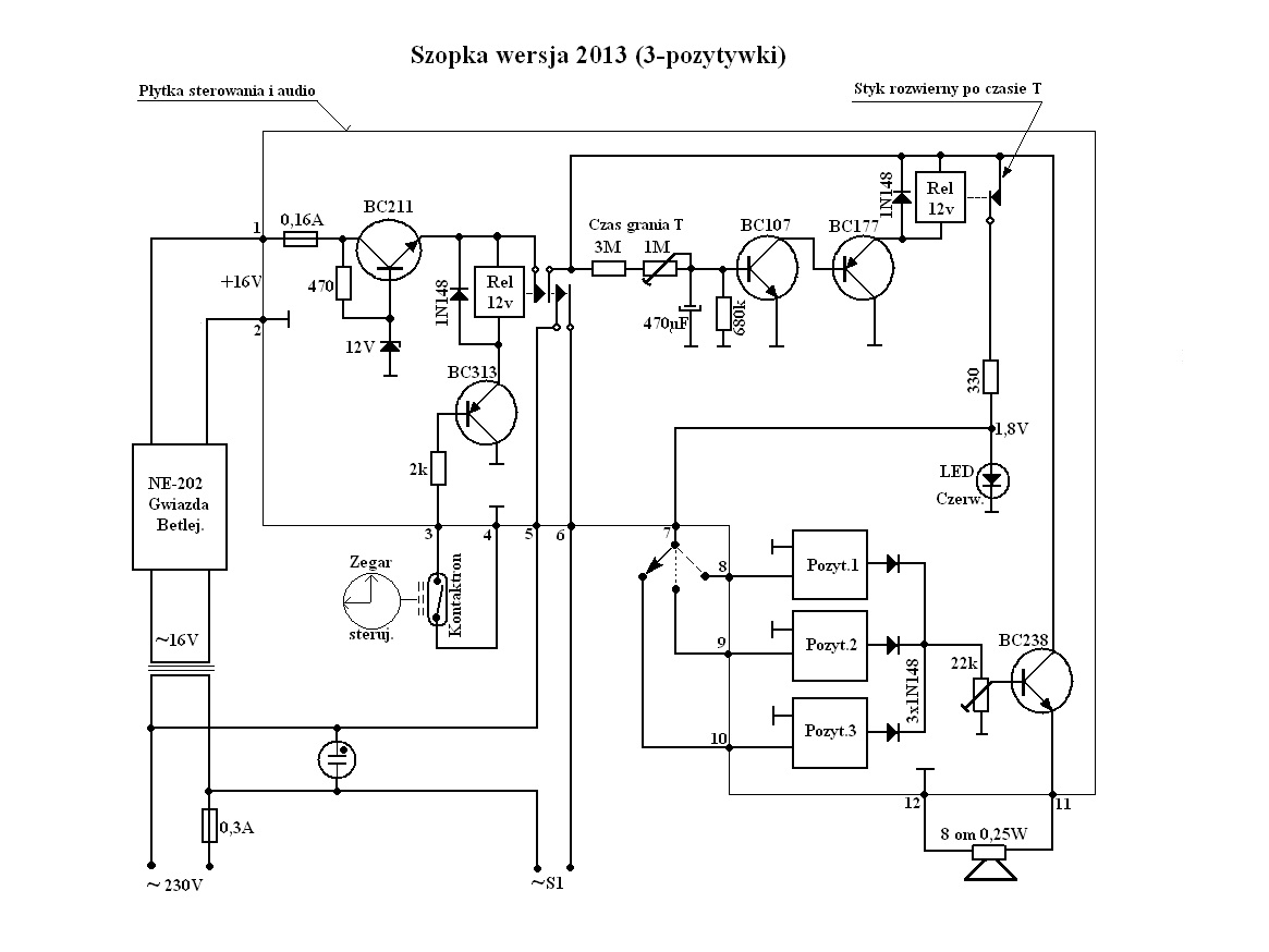

    Jestem 70+, i nie jestem elektronikiem, ale jeszcze trochę majsterkuję. Kilka lat temu zrobiłem dla wnuczek szopkę ruchomą, która odgrywa co godzinę kolędy (wykorzystałem pozytywki z kartek dźwiękowych). Pozytywek jest 3 i trzeba je wybierać ręcznym przełącznikiem. Proszę o pomoc w usprawnieniu sterowania pozytywkami tak, ażeby kolędy odgrywane były po kolei co godzinę w pętli.
    Czy do tego celu nie można by zastosować układu scalonego UCY 7490 ?. Bardzo proszę młodszych i zdolniejszych kolegów o pomoc i schemat.
    Wiem, że cały ten mój układ można zastąpić jednym mikrokontrolerem Atmega, ale nie chciałbym już zmieniać mojego układu, który działa dobrze kilka lat, a ja nie mam ochoty na naukę programowania w języku C.
    W załączeniu obecny schemat. Elementem sterującym jest budzik, do którego wskazówki minutowej przykleiłem magnes. On co godzinę zwiera kontaktron na około 5 minut. Czas grania pozytywek można regulować oddzielnie.

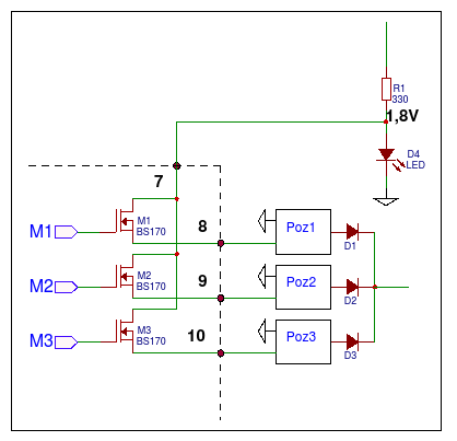

    Pozwolę sobie zaproponować pewne rozwiązanie, które moim zdaniem minimalnie ingeruje w to co już isnieje, skoro działa bez zarzutu.
    Może być w formie osobnej płytki połączonej kabelkami z istniejącą konstrukcją.
    Moja propozycja to zastąpienie przełącznika tranzystorami MOSFET, a jako licznik do trzech użyłbym układu CMOS 4017 (tak jak już tu ogólnie sugerował kolega anders11). Części łatwo dostępne i tanie.
    Najpierw przełącznik:
    Automatyczne sterowanie pozytywkami w szopce - jak użyć układu UCY 7490?
    Edytuj
    Tranzystory mogą być BS170, 2N7000 (chyba najtańsze), bs107 i pewnie dużo innych typów. Wybrałem takie w wygodnej obudowie TO92.
    Ogólnie mają oporność w stanie włączenia rzędu kilku do kilkunastu omów, tak że nie spodziewam się by to przeszkadzało pozytywkom.
    Najwyżej, jeśli by nie podobała się im oporność na zasilaniu, to można by dodać kondensatory np. 100nF na zaciskach zasilania pozytywek.

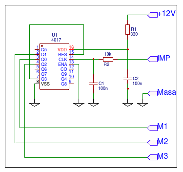

    Licznik:
    Edytuj
    Podłączenie:
    +12V musi być cały czas (nie przez przekaźnik). Czyli wzięte np. z emitera tranzystora BC211.
    M1 do M3 idą prosto na bramki tranzystorów mosfet.
    IMP wejście licznika, proponowałbym na kontaktron (punkt nr 3).
    Co do wartości elementów.
    Kondensator na zasilaniu 4017 (C2) uważam za szczególnie ważny, szczególnie że w układzie są przekaźniki (potencjalne źródło zakłóceń). Wartość opornika R1 mało krytyczna (może być więcej). 4017 jak i bramki MOSFETów pobierają bardzo mały prąd.
    Ważny jest układ C1 R2. Od niego zależy czy licznik nie będzie przeskakiwał o kilka pozycji zamiast po jednej na impuls. Gdyby zaistniała taka sytuacja można zwiększyć C1. Wartości na schemacie to tylko moje szacunki.

    Jaki poziom sygnału powinien być na wejściu układu 4017 ?
    Przy tych scalonych wejściowe poziomy logiczne odnosi się do wartości zasilania.
    W przybliżeniu "0" to mniej niż 1/3 zasilania a "1" to więcej niż 2/3 zasilania.
    Tak że jeśli tu w konkretnym przypadku mamy zasilanie 12V, to napięcia na wejściu tego licznika dla stanu "0" musi zejść poniżej 4V, a dla "1" musi być wyżej niż 8V.
    Jeśli weźmie się z kontaktronu, to "0" (zwarcie kontaktronu) będzie 0V a jeśli kontaktron puści, to będzie gdzieś powyżej 11V (bo po drodze jest cewka przekaźnika i złącze baza-emiter) czyli ze sporym zapasem spełnione poziomy logiczne 4017.
