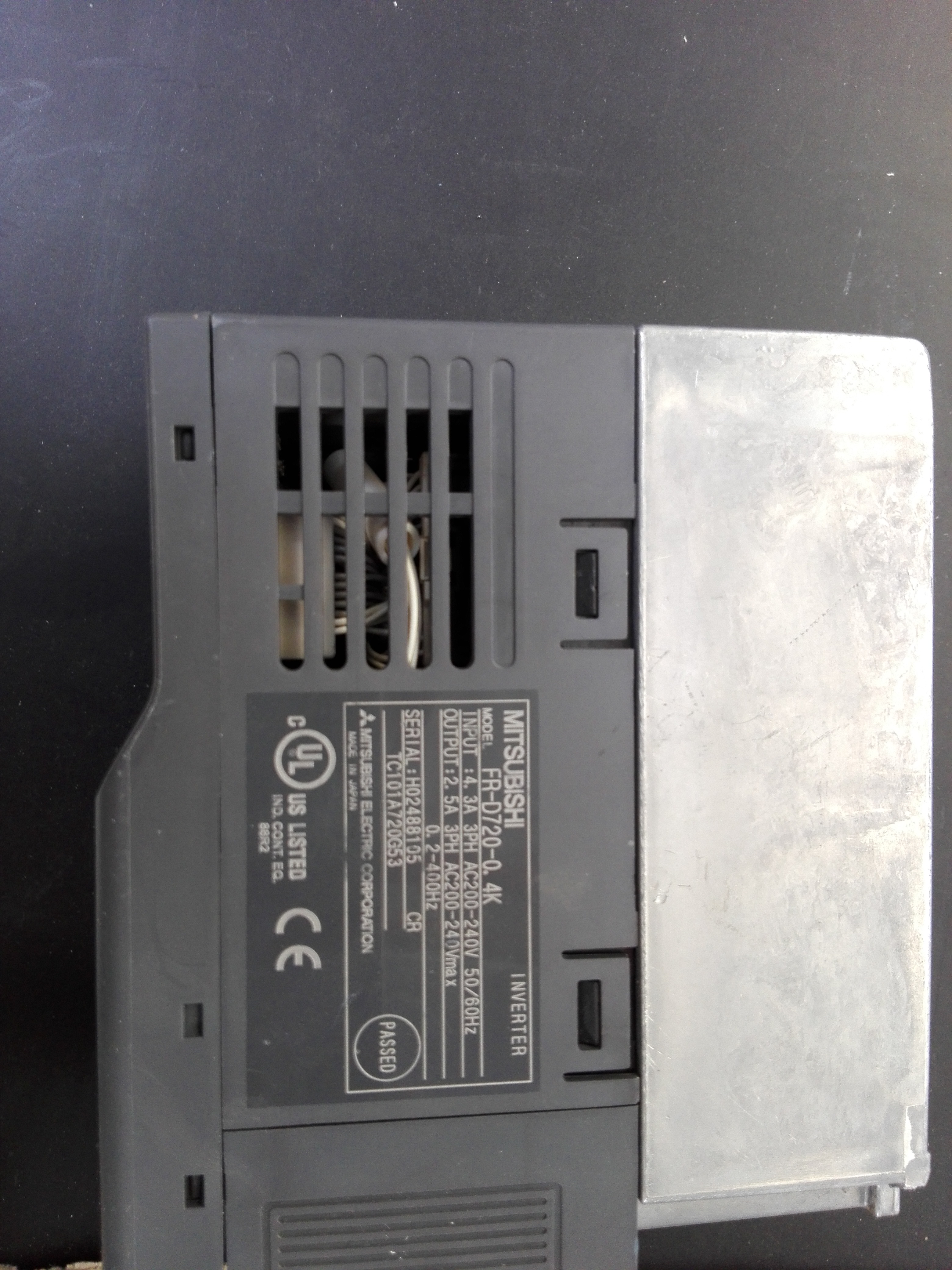

    Mam pytanie czy falownik FR-D7720-0,4K podłączyć jako jednofazowy czy trójfazowy. Na tabliczce pokazane jest 3ph 200-240 V AC co ja odczytuje jako zasilanie trójfazowe, ale mam takie falowniki używane na których są opisy naklejone przez poprzedników aby zasilić jednofazowo.

    producent podaje, że seria seria d720 to falowniki 200v napięcia zasilania. Zobacz czy na obudowie masz R/L1 i S/L2 to na pewno zasilanie jedno fazowe, a na wyjściu masz 3 fazy , napięcie międzyfazowe 200-240v, czyli silnik tak mały zapewne łączysz w trójkąt . Dodaj zdjęcie tabliczki znamionowej falownika i silnika i wszystko będzie jasne.

    Na wejściu jest R/L1, S/L2, T/L3. Także raczej jest on trójfazowy na napięcie 200-240V napięcia międzyfazowego
    To jest kolego falownik na rynek amerykański.
    Jest trzy fazowy ale nie na napięcia używane w Europie. Pozdrawiam daro

    Niektóre falowniki tej klasy (3x230V), zdaje się, że m. in. małe Schneidery, dopuszczają zasilanie 2x230V, czyli L i N na pierwszy i ostatni zacisk, jest też o tym w ich instrukcji. Czy ten tak potrafi - nie wiem, możesz spróbować zasilić w ten sposób. Jeśli nie wyskoczy błąd, to uruchamiaj docelowo. Niczego to nie zmieni, jedynie mostek zasilania będzie nieco bardziej obciążony. Jeśli wyskoczy brak fazy zasilania i nie da się tego skasować (wyłączyć kontroli), to raczej będzie bezużyteczna u nas zabawka.
  • #6 16027255
    gargulajan
    Zasiliłem 1x230 (L1 i N) Na pierwszy i drugi zacisk. Falownik działa uruchamia silnik. tylko nie jestem pewny czy odpowiednim napięciem.

    W sumie to chyba nie powinno być problemu, bo iak napięcie jest prostowane.

    Jeśli nie wywala błędu, to powinno być OK. Teoretycznie najlepiej korzystać z obciążeniem do 2/3 wyjściowego prądu znamionowego, bo prostownik sieciowy i elektrolity są obliczone na 3 fazy. Ale raczej są one dobrane z dużym zapasem. Więc napięcie wyjściowe będzie 0...230V.

    Czyli z USA sie przyplątał. Powinien działać bezproblemowo w przy zasilaniu jednofazowym 230 VAC przy podaniu na L1 -L1 a na L2 -N. Rzadko który falownik małej mocy ma kontrolę zasilania przed prostownikiem wejściowym.
