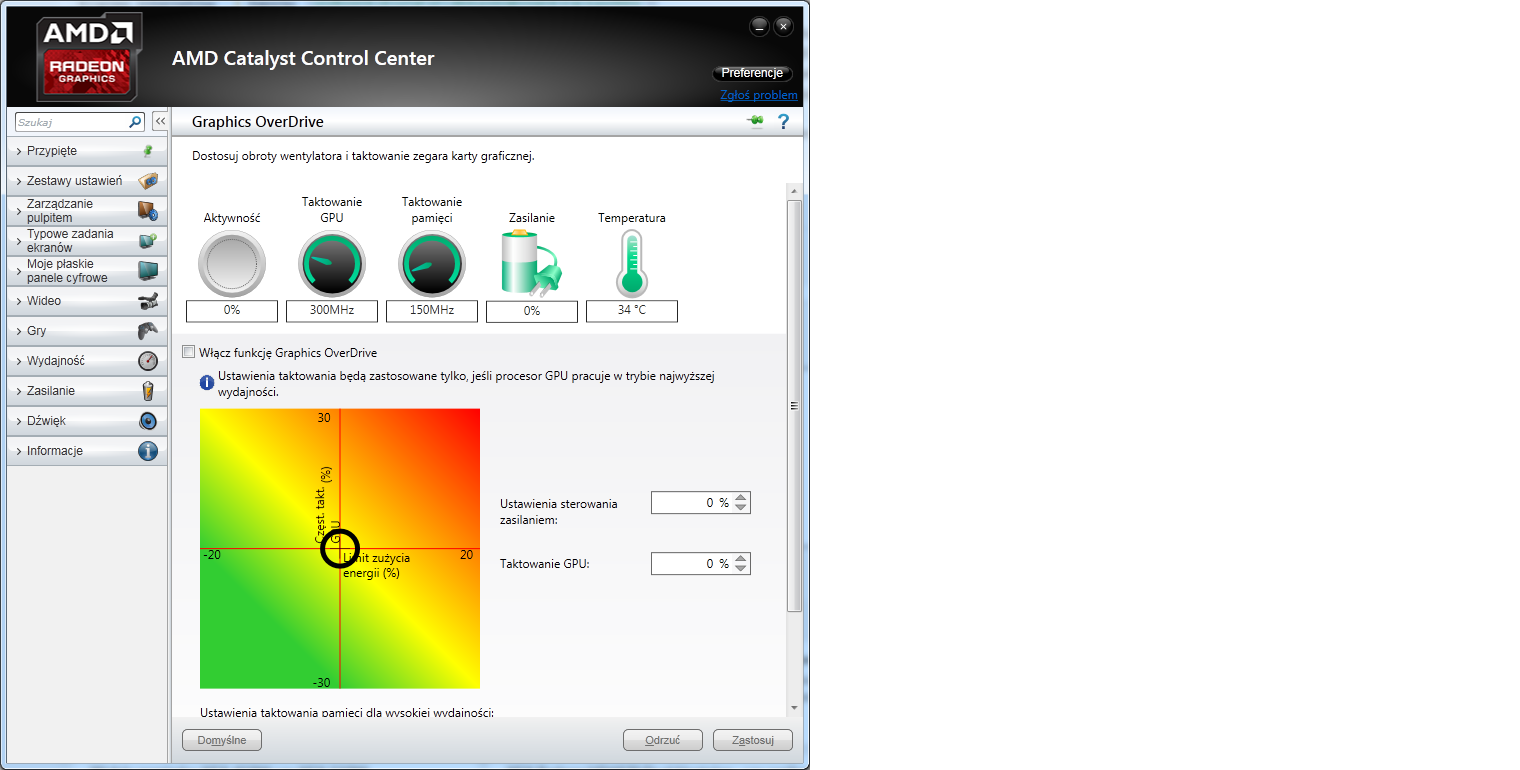

Witam.Mam problem z odblokowaniem napięcia w MSI-Afterburner 4.2.0 w moim Radeonie. Próbowałem konfigurować plik cfg ale nic to nie dało. Sterownik karty to:
Crimson 16.9.2. Dołączam plik cfg w załączniku.Czy to wina firmware karty lub czy musze stosować v mod? Zachęcam do dyskusji .

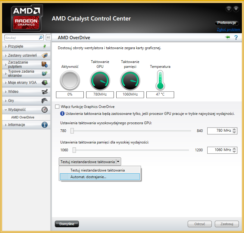

Jeżeli masz AM D catalyst wejdź w zakładkę "wydajność" i spróbuj włączyć AUTO TUNE. Rozwijana opcja pod suwakami, druga od góry chyba. U mnie nieźle podkręcił.

Takiego przycisku nie masz?
