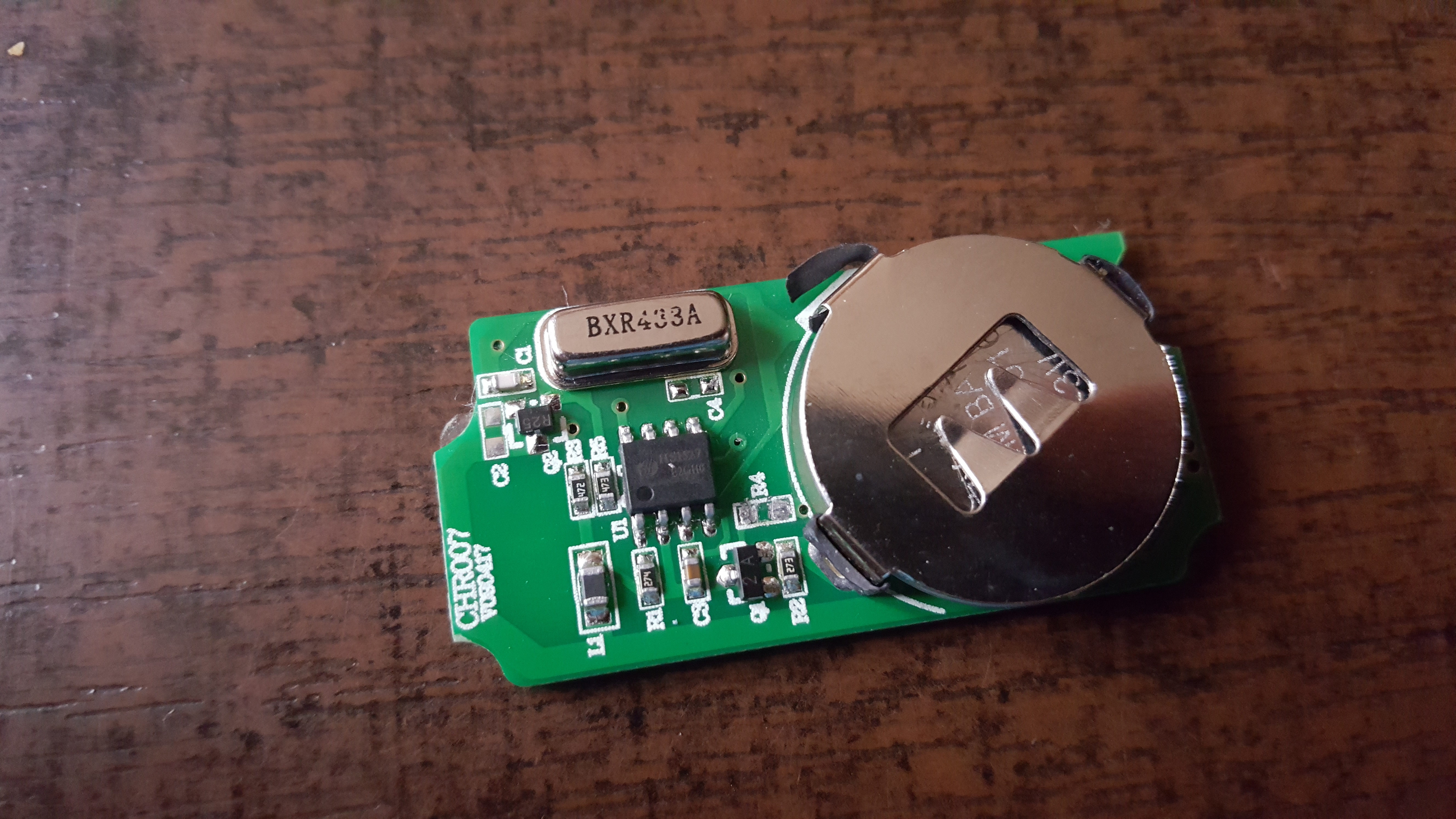

#1 15989544 12 Paź 2016 11:01 Budzikq Budzikq Poziom 9 #1 15989544 12 Paź 2016 11:01 Witam. Mam problem z pilotem centralnego zamka. Mianowicie brakuje rezystora r4. Szukałem lecz nie znalazłem schematu pilota. Z góry dziękuję za pomoc. Pozdrawiam

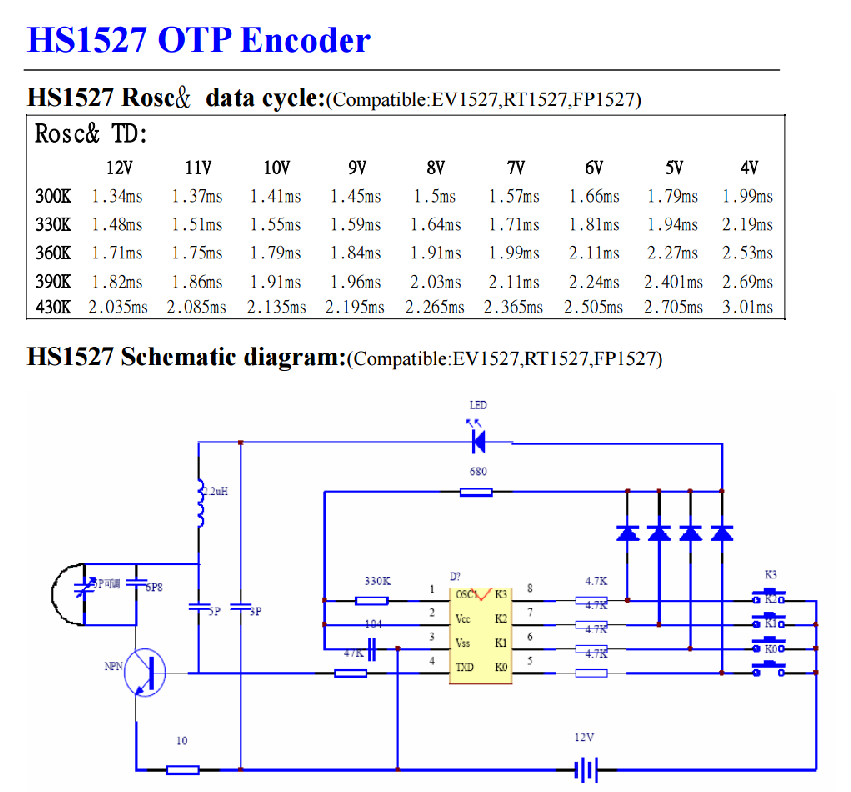

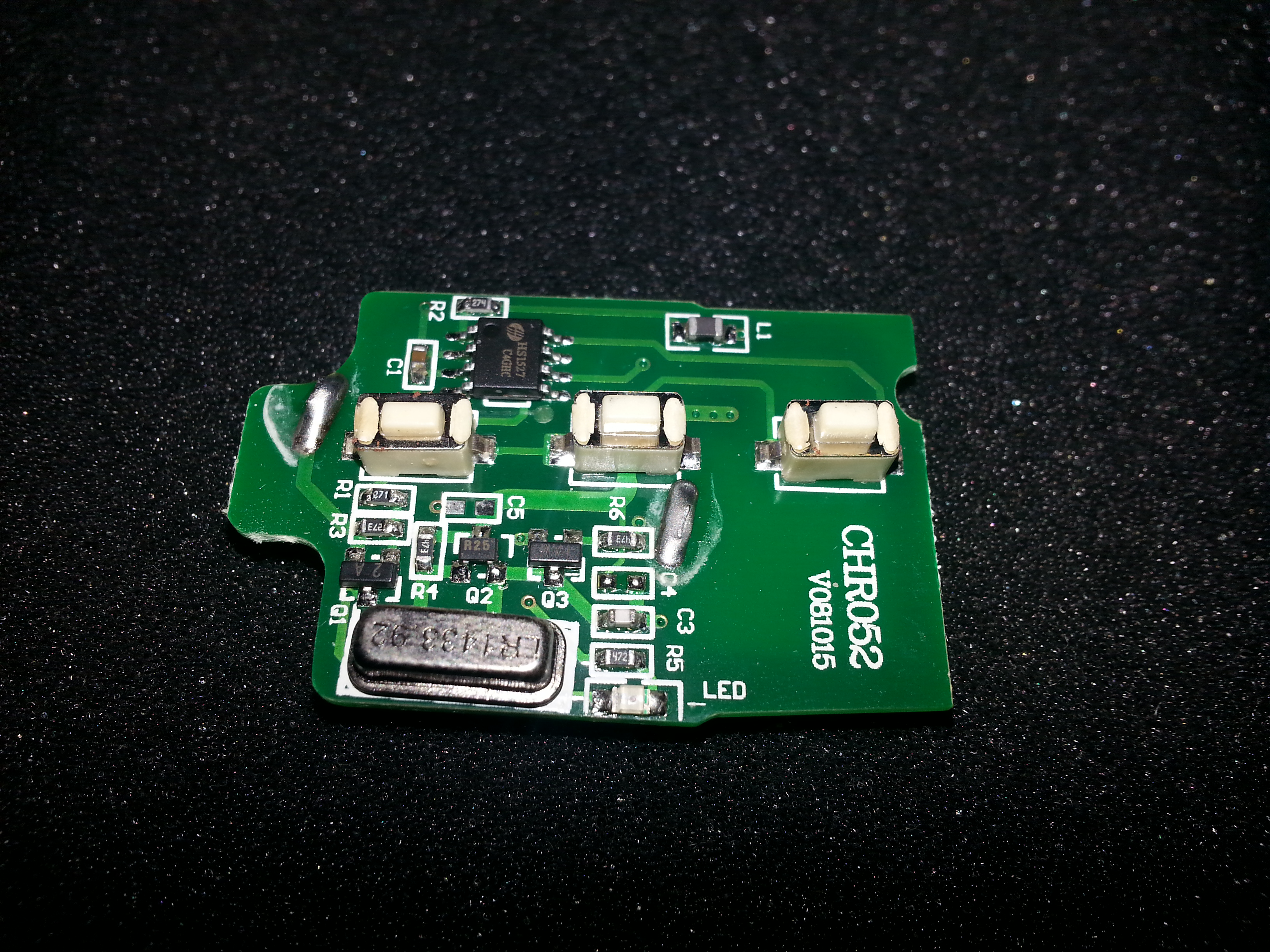

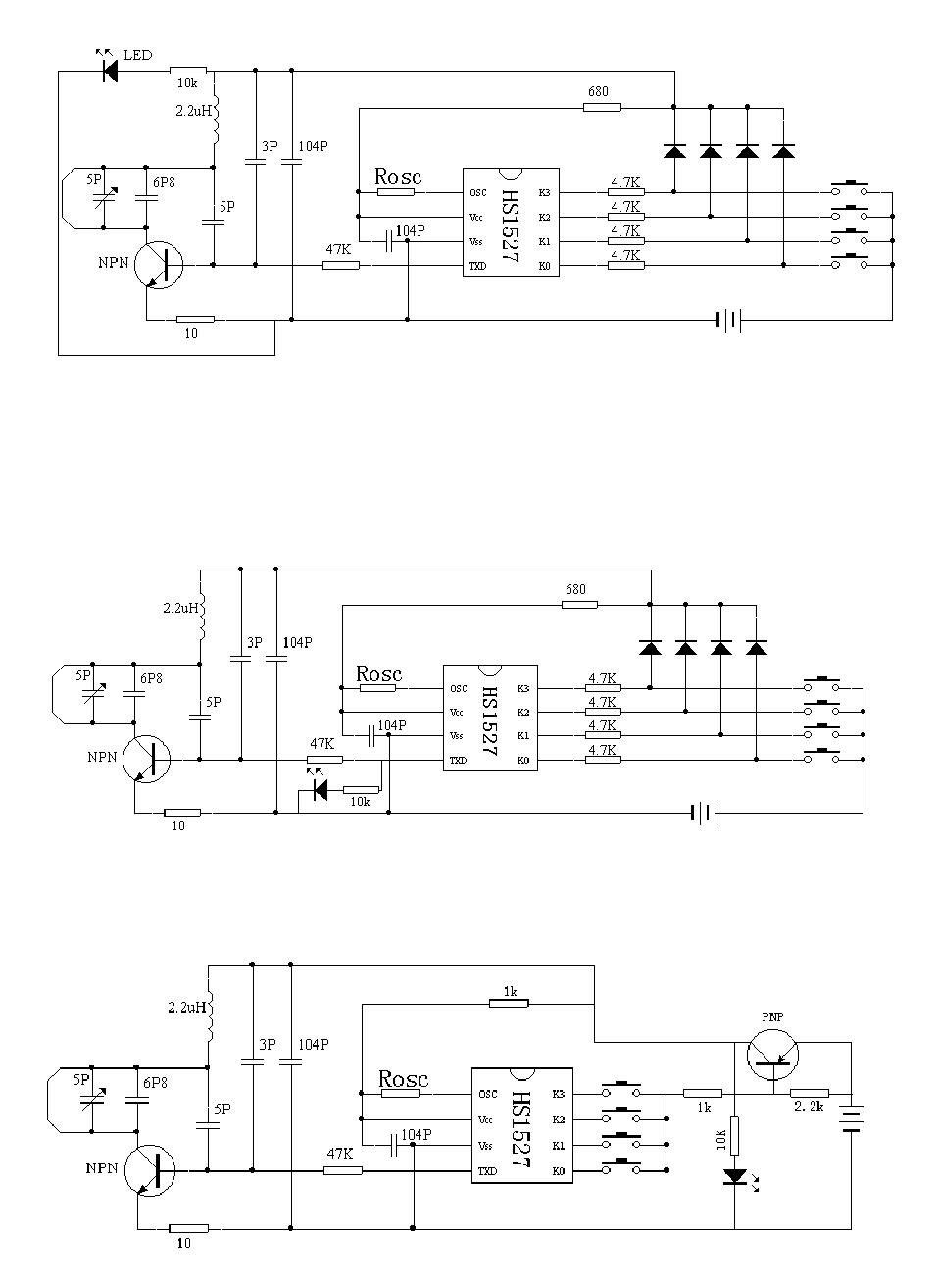

Pomocny post #4 15991432 12 Paź 2016 23:35 CameR CameR Konto firmowe Moderator Zabezpieczeń Pojazdów Pomocny post? (+1) Pomocny post #4 15991432 12 Paź 2016 23:35 Nie mam akurat pod ręką pilota CHR007 ale pilot CHR052 ma podobną budowę - HS1527. Pomogłem? Kup mi kawę.
#5 16022258 27 Paź 2016 19:17 Budzikq Budzikq Poziom 9 Autor tematu Pomocny post? (0) #5 16022258 27 Paź 2016 19:17 Dzięki za schemat. Do zmaknięcia.
