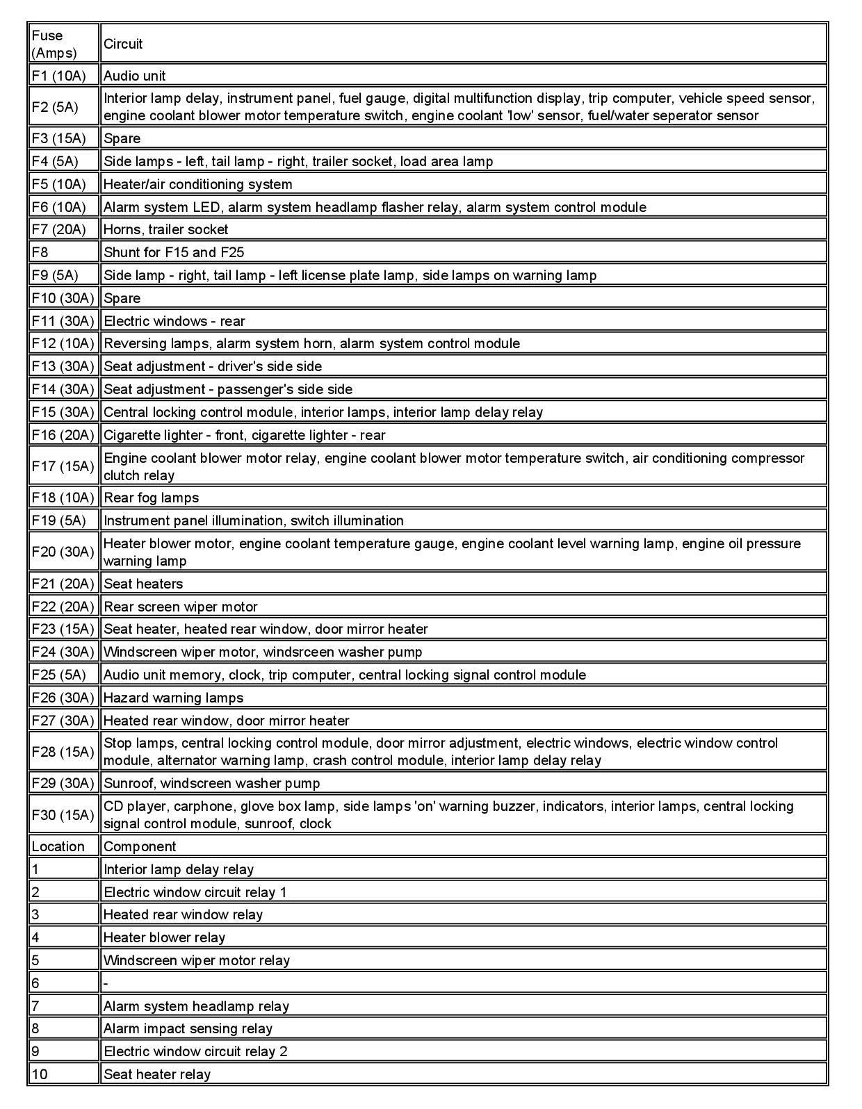

  • #3 15991750
    ardon2
    dziękuje za ten schemat,przyda mi się jak kiedyś kupie nowszy model.W moim z roku 96 jest inny układ
  • #4 15991779
    Pedros050
    Zrób zdjęcie tej skrzynki bezpieczników a podam ci nowy schemat tych bezpieczników .
