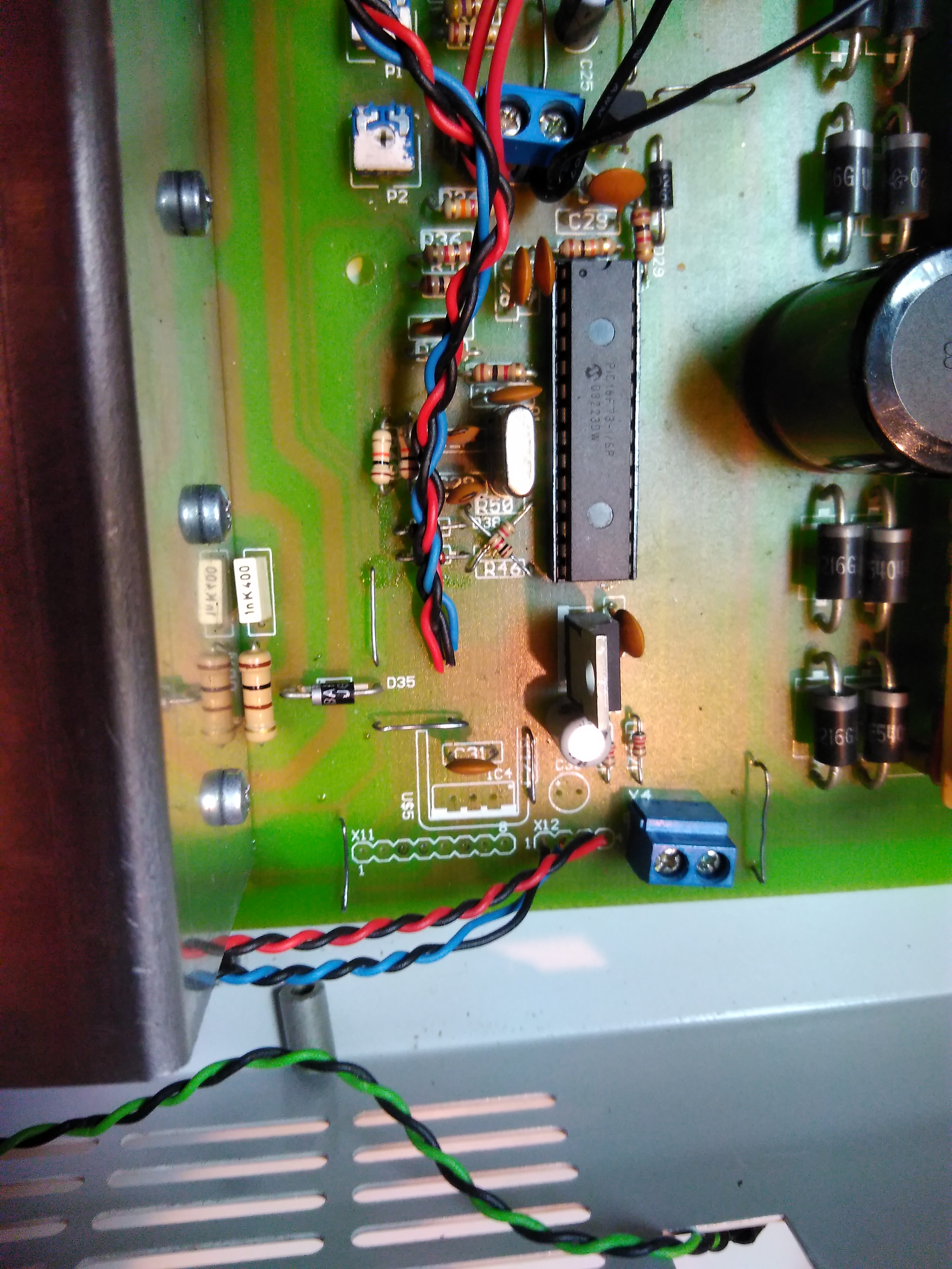

    Przetwornica IVT HS-1000 pełny sinus podaje na wyjściu pod obciążeniem jak i bez 106V zamiast 230V.
    Sprawdzałem termowizją - żaden element nie grzeje się przesadnie.
    Sam sprzęt nie "widzi" usterki.
    Na zdjęciach: tabliczka znamionowa, wnętrze przetwornicy i jednego tranzystora mocy.
    Nie widać nic spalonego.
    Jakieś sugestie co może być problemem?

    Nalepka nalepką , sprawdź czy nie jest to ( jak zwykle to bywa ) uniwersalna , tzn. 110/230 V .Przełącznik , zworka itp .

    Ewidentnie przetwornica po "przeżyciach".
    Ktoś ewidentnie próbował ją już naprawiać.
    Dzięki sugestii scotch zajrzałem dokładniej do środka i zauważyłem odcięte przewody (skrzętnie ukryte) które dochodzą do diod sygnalizujących status urządzenia - ich miejsce docelowe nieznane.
    Odkręciłem płytkę i zauważyłem przepalone niektóre ścieżki, które ktoś jakoś ze sobą połączył..

    Czy czasami ktoś tej przetwornicy nie przerobił na 110 ~V. Jak się zachowuje przy obciążeniu jakimś urządzeniem na 110~V.
  • #6 15996303
    PĄK4ever
    Zapewne będzie działać jak się należy skoro urządzenia na 230v działają w nazwijmy to połowiczny sposób. Przykładem jest włączona żarówka wolframowa 100W i można na upartego popatrzeć na włókno ponieważ świeci słabiej.
    Tylko powiedz mi kolego krzysiozak tak na zdrowy rozsądek po co przerabiać urządzenie na niższe napięcie skoro można kupić tą samą przetwornice na 110V?
    Ludzie miewają różne pomysły ale nie widać na płytce przeróbek oprócz postawionych ścieżek.
  • #7 15996395
    scotch
    Kolego PĄK4ever ludzie różne cudeńka robią . Gość z USA przytargał trochę elektronarzędzi i co ma zezłomować ? Przerabia kawałek instalacji na 110 V i ma pilarkę , kątówkę itp . Widziane osobiście z trafem 2 kW . 50 czy 60 kHz nie gra różnicy dla elektronarzędzi oraz RTV
  • #8 15996405
    PĄK4ever
    Ma to sens :-)
    Tylko tak jak mówię - na płytce nie ma widocznych zmian.
    Luty są fabryczne. Tam gdzie były poprawiane, ewidentnie widać.
  • #9 15997695
    scotch
    Może mały off . Stacja lutownicza + odrobina wprawy + spirytus = brak widocznych śladów lutowania . Luty są leprze niż fabryczne .
  • #10 15997792
    PĄK4ever
    Ok, kolego scotch. Przypuśćmy tą wersję, że została przerobiona. Ale skoro została przerobiona to nie ma przeciwwskazań aby doprowadzić do stanu fabrycznego aby na wyjściu było żądane napięcie 230V, prawda?
    Mogę dodać zdjęcia lepszej jakości aby dostrzec szczegóły ale i tak nie zastąpi to schematu..
