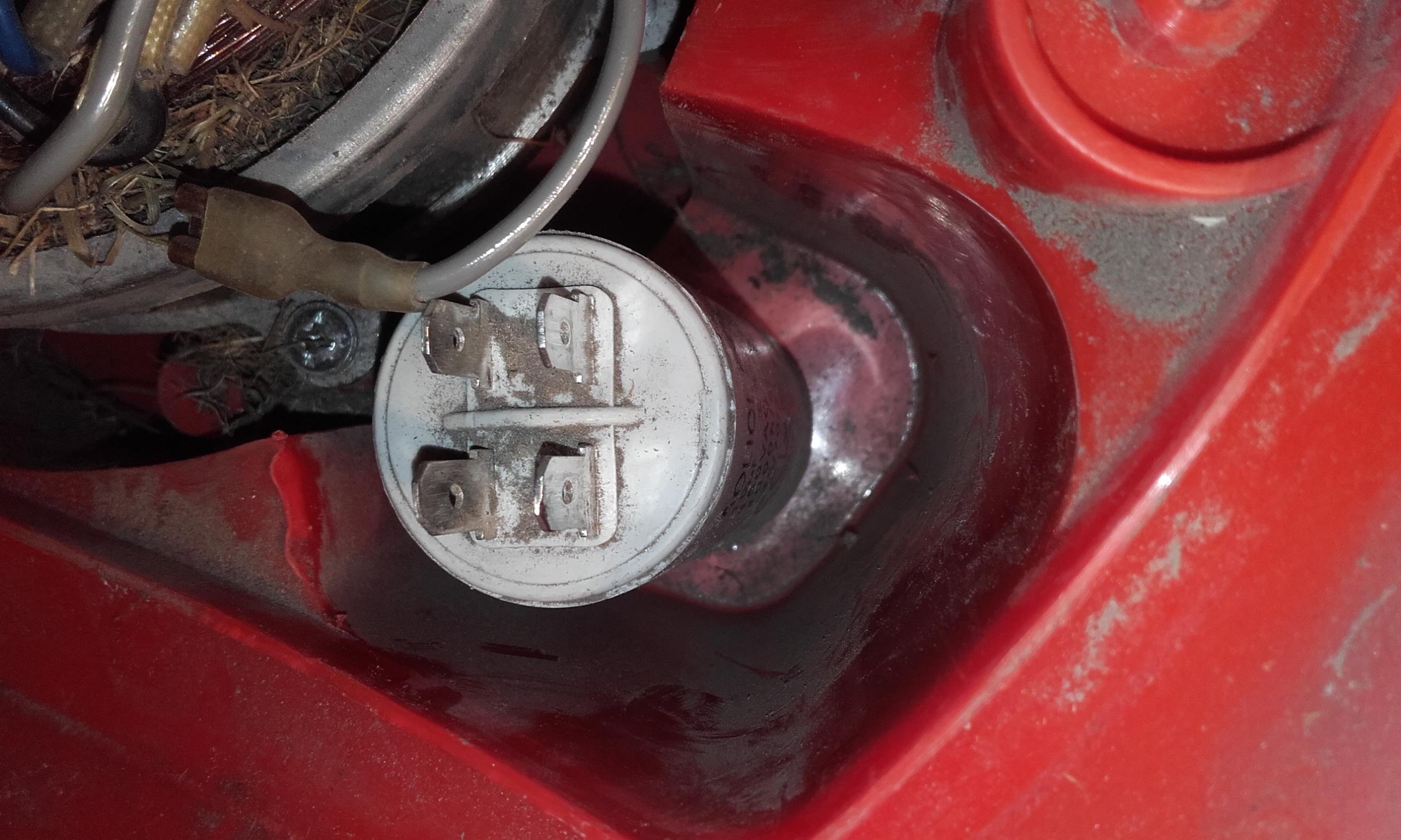

    Mam problem gdyż musiałem wymienić kondensator rozruchowy w kosiarce i zapomniałem zapisać podłączenie.
    Proszę o pomoc
    Mam takie kabelki
    Podłączenie kondensatora rozruchowego w kosiarce - schemat kabli
    Proszę o pomoc

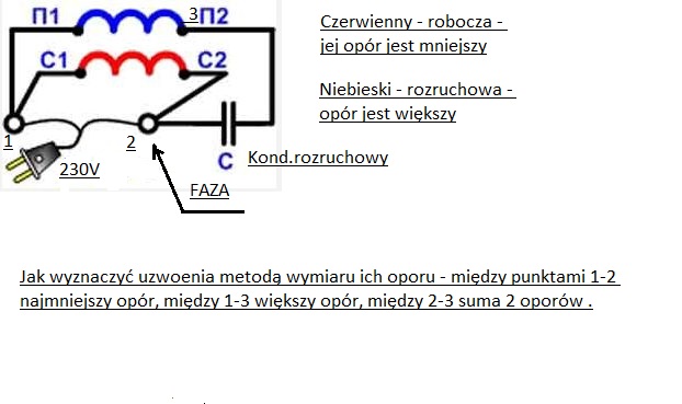

    Z silnika wychodzą trzy przewody ,musisz zrobić pomiar rezystancji między tymi przewodami,czyli ;
    -niebieski -czarny
    -czarny -szary
    -szary-niebieski
