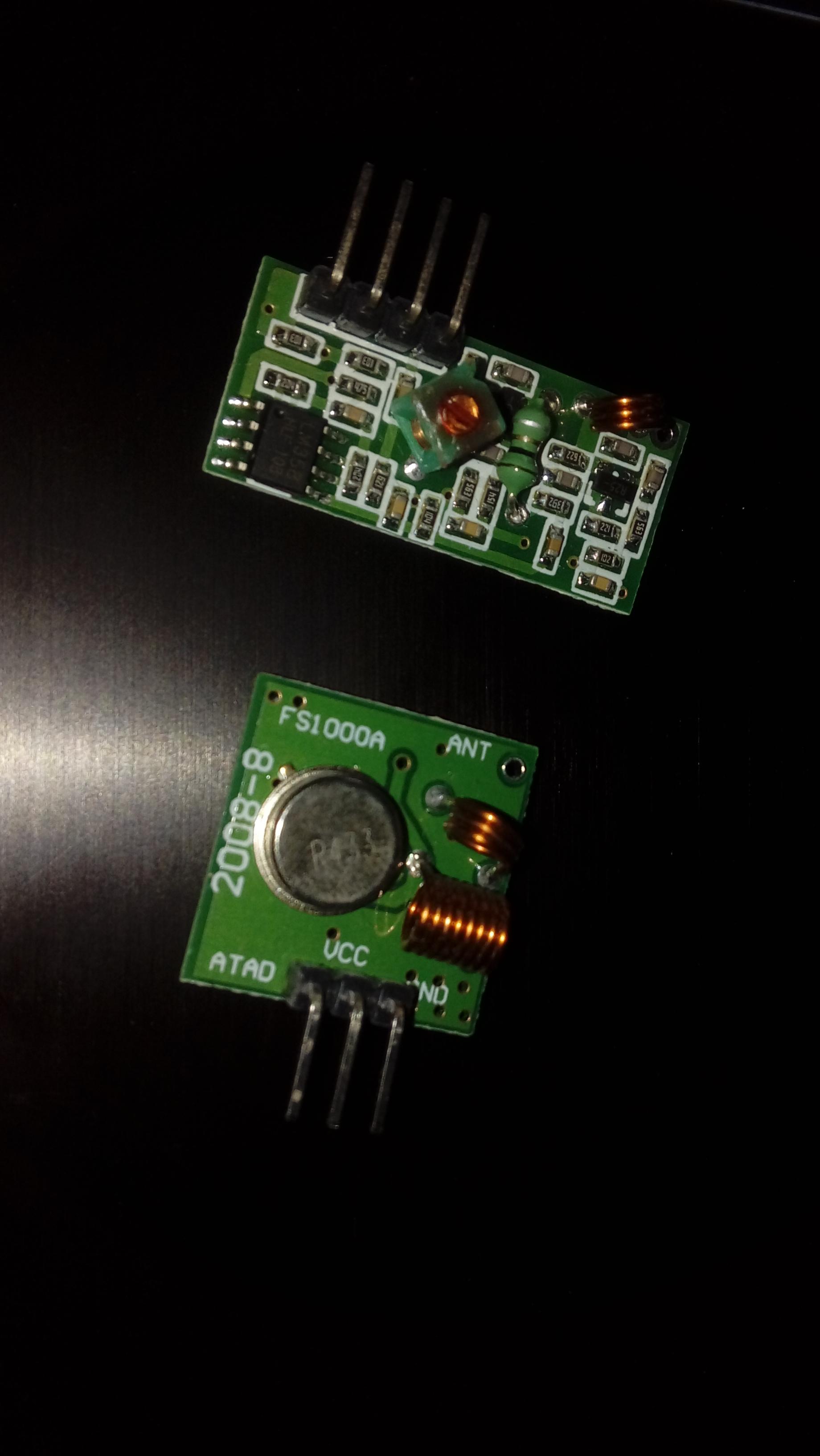

Jak podłączyć odbiornik RF433 do pinów Raspberry Pi?
lexom 13 Paź 2016 19:35 2487 9
✨ Aby podłączyć odbiornik RF433 do Raspberry Pi, można to zrobić bezpośrednio do pinów, jednak ważne jest, aby pamiętać o napięciu zasilania. Odbiornik wymaga napięcia 5V, podczas gdy Raspberry Pi obsługuje maksymalnie 3.3V na pinach. W przypadku podłączenia odbiornika, zaleca się użycie konwertera poziomów logicznych, aby uniknąć uszkodzenia Raspberry Pi. Istnieją różne modele odbiorników RF433, które mogą mieć różne wymagania dotyczące napięcia, dlatego warto sprawdzić specyfikacje konkretnego modułu.
