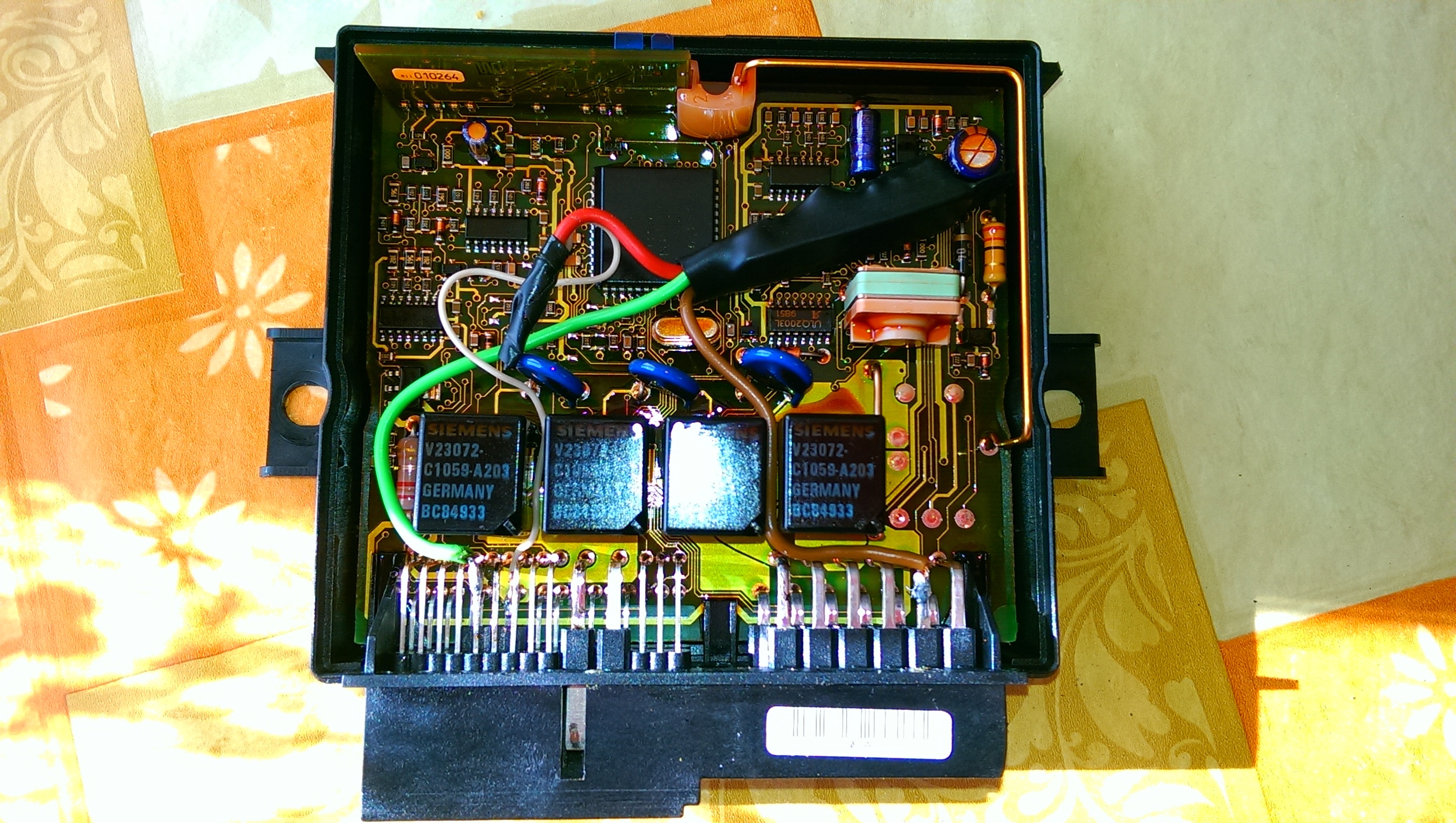

    Witam mam problem z poborem prądu na postoju otóż wczoraj miałem wyjazd i ja przychodzę do samochodu a tu zonk :) akumulator padnięty. Dzisiaj mnie coś pokusiło żeby sprawdzić pobór prądu na postoju i wychodzi na to że coś mi za dużo prądu pobiera.
    1.Po zresetowaniu komputera i odpięciu masy LPG i wyjęciu bezpiecznika nr 22 wartość wahała się po między 0.02-0.03A
    2.Po podłączeniu kabla LPG wartość 0.07A
    3.Po podłączeniu radia kostką z panelem włączonym radio wyłączone i z włożonym bezpiecznikiem 22 (radio podłączone żeby działało bez kluczyka) wartość 0.13A
    4.Po zaprogramowaniu szyb żeby jechały do góry same po jednym przyciśnięciu wartość 0.21A
    5.Po zamknięciu drzwi z kluczyka bez ryglowania jak i z ryglowaniem wartość bez zmian 0.21A
    6.Radio po podłączeniu ''po stacyjce'' tzw. żeby działało po przekręceniu z kluczyka wartość spadła do 0.10-0.11A
    Proszę o pomoc dziwne wartości są jak zaprogramuje szyby z 0.13 na 0.21A dodam że mam domykanie szyb wlutowane w centralkę kupiłem na allegro nie mam zwartych kabli z góry dziękuje i pozdrawiam.

    Podłączone mam tak jak przepnę kabel czerwony od radia z kablem żółtym od kostki tak jak na zdjęciu to jest po stacyjce ,ale ja nie chce po stacyjce tylko żeby grało bez kluczyka czy nie da się nic poradzić żeby tyle nie żarło ?
    http://ifotos.pl/zobacz/radiojpg_wppnhes.jpg/
    Rozkręciłem centralkę i mam takie coś wlutowane na domykanie szyb może żle wlutowałem i pobiera prąd ,ale szyby domykają się.
