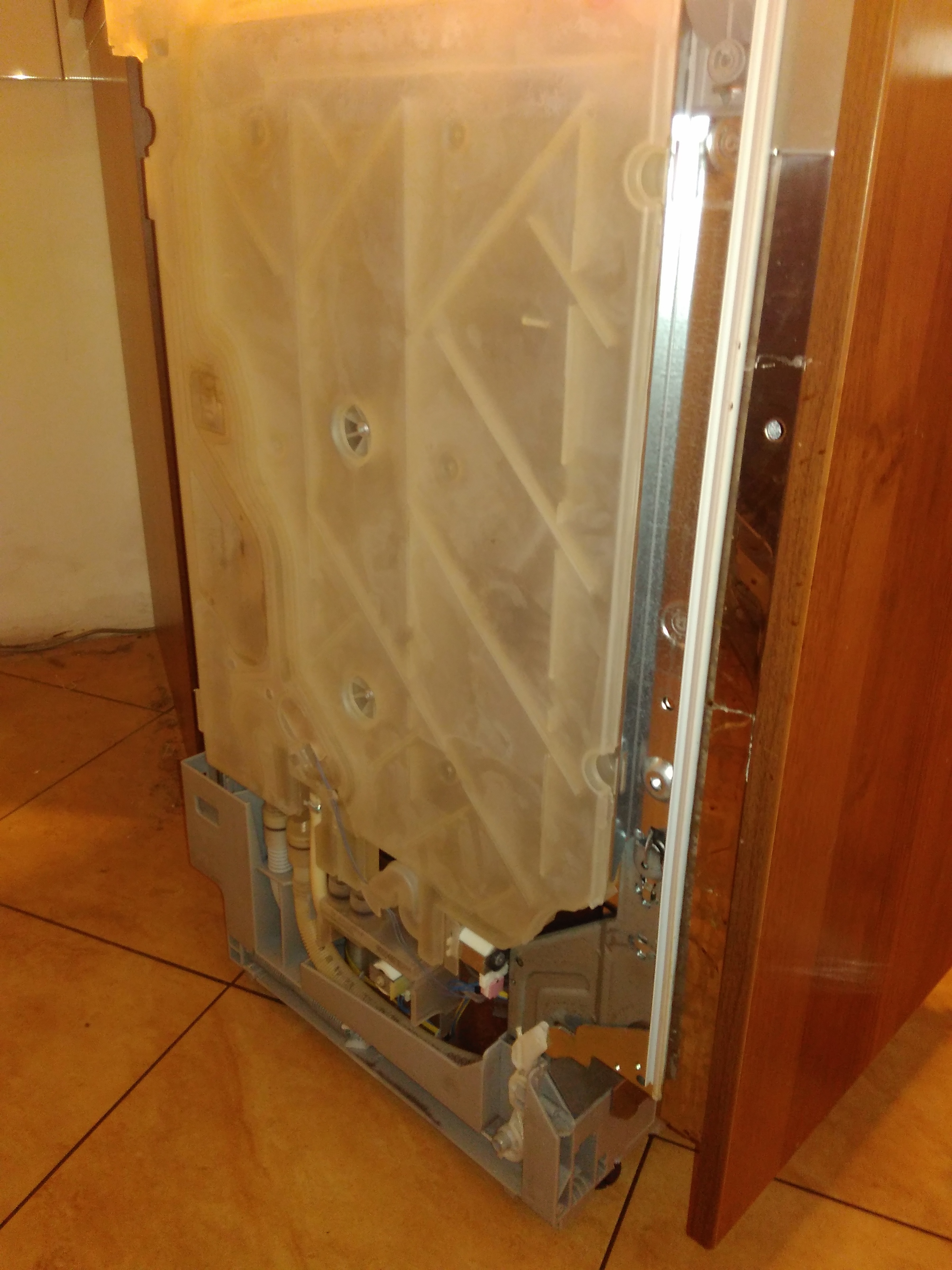

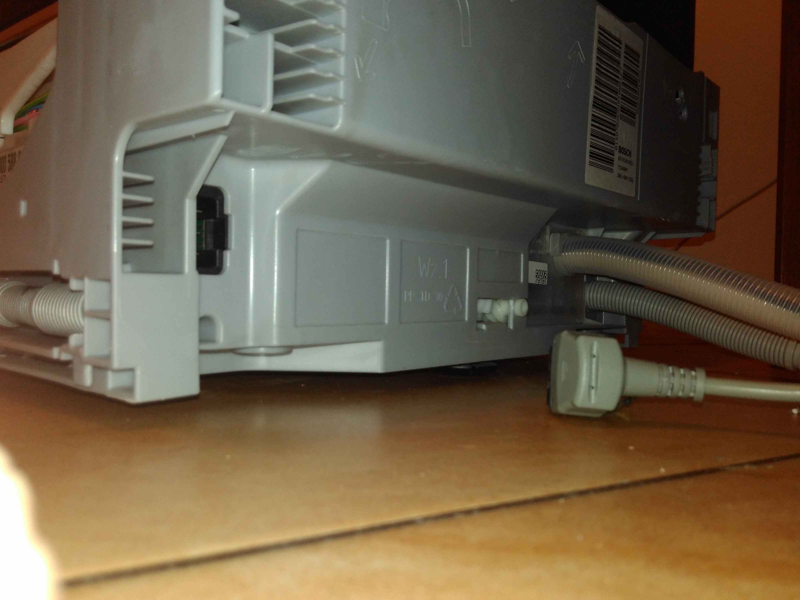

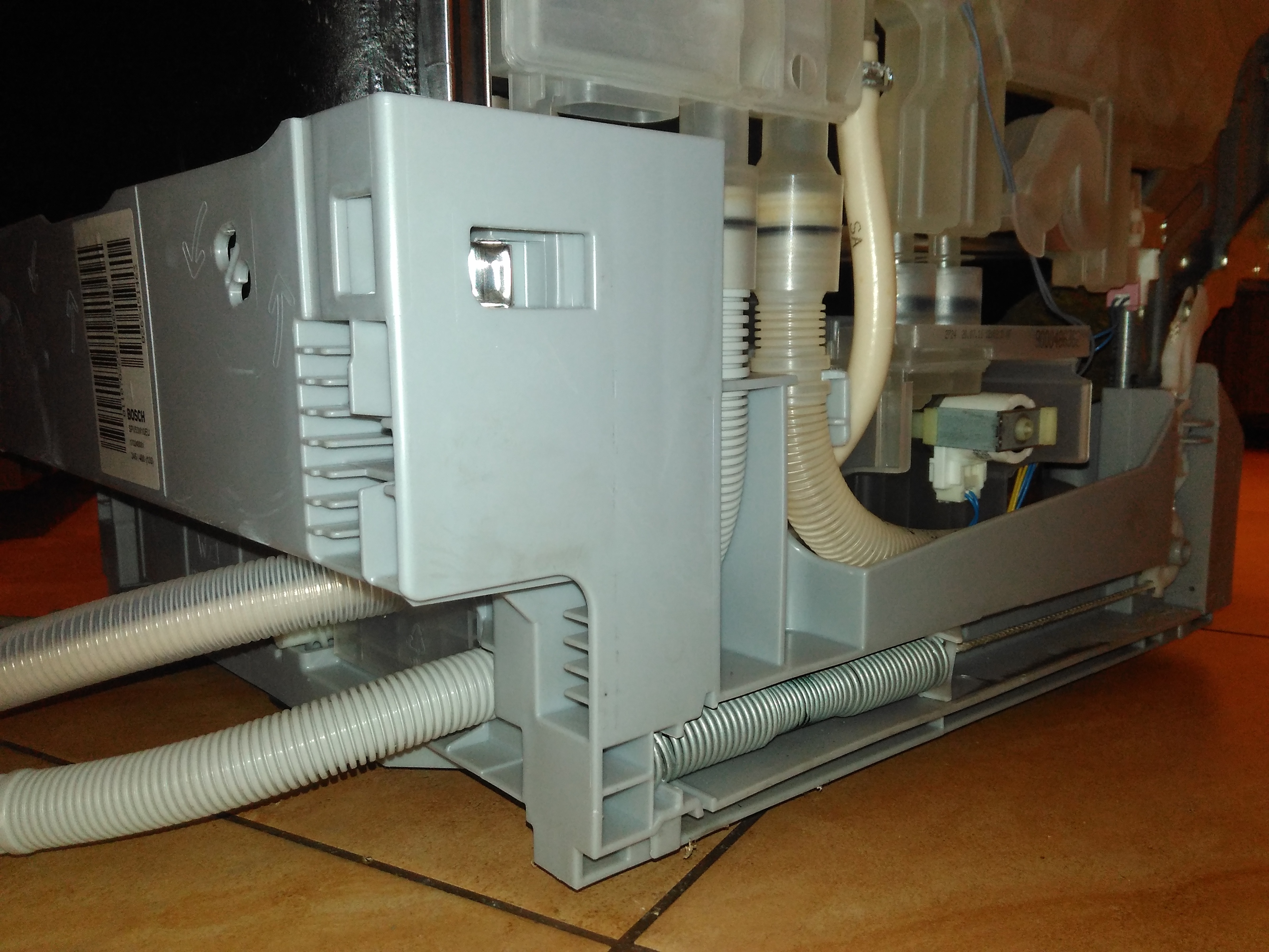

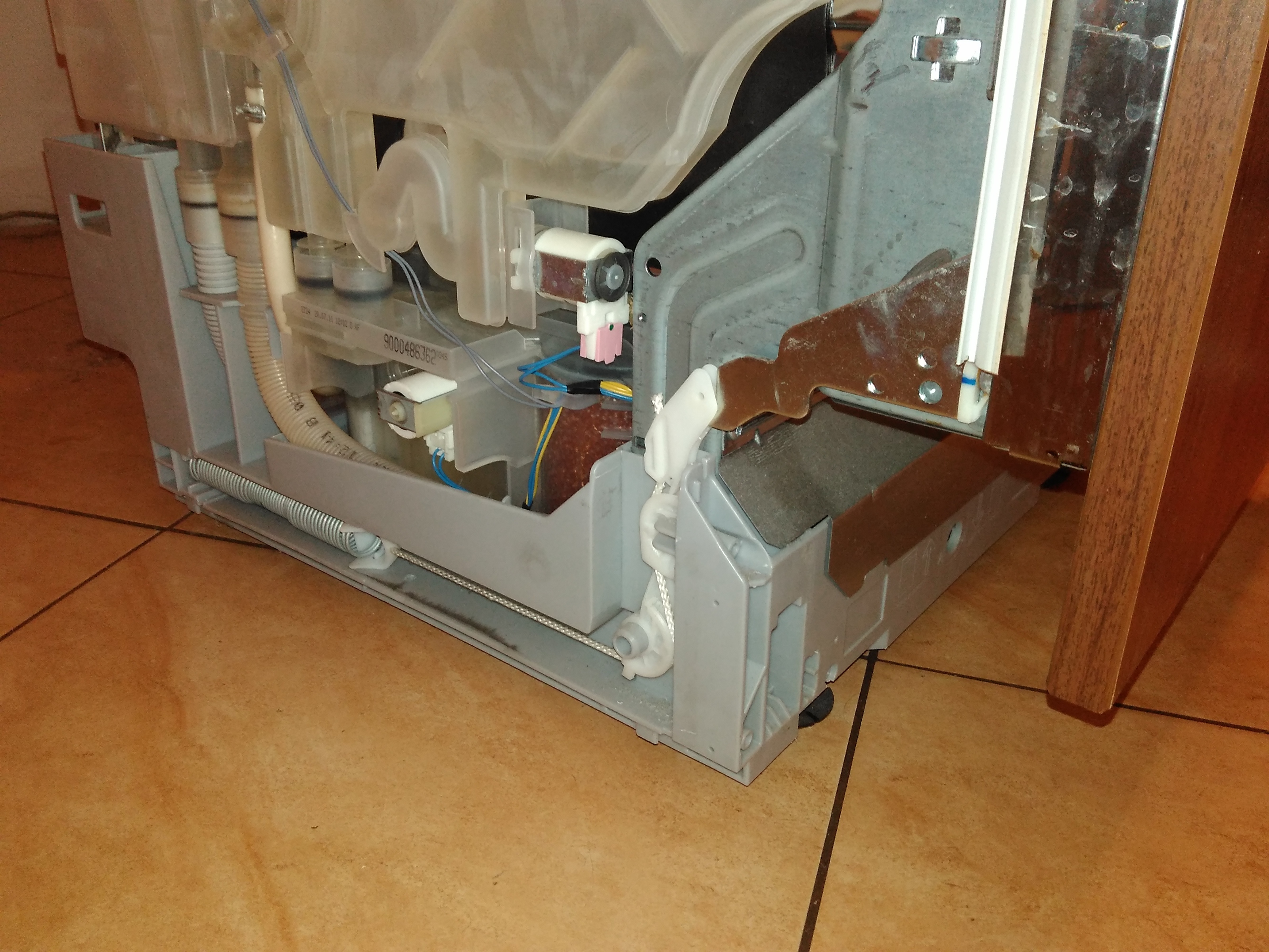

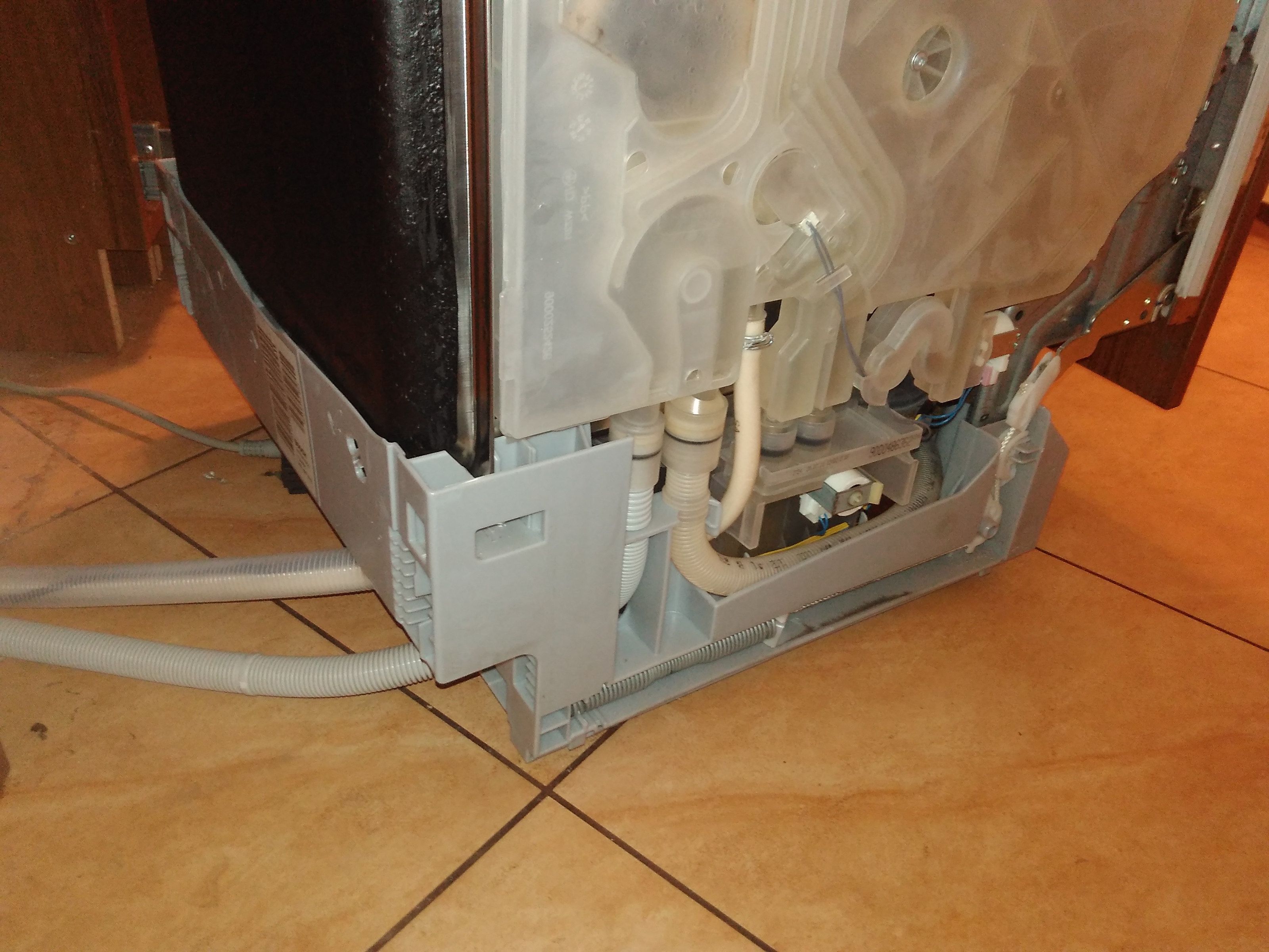

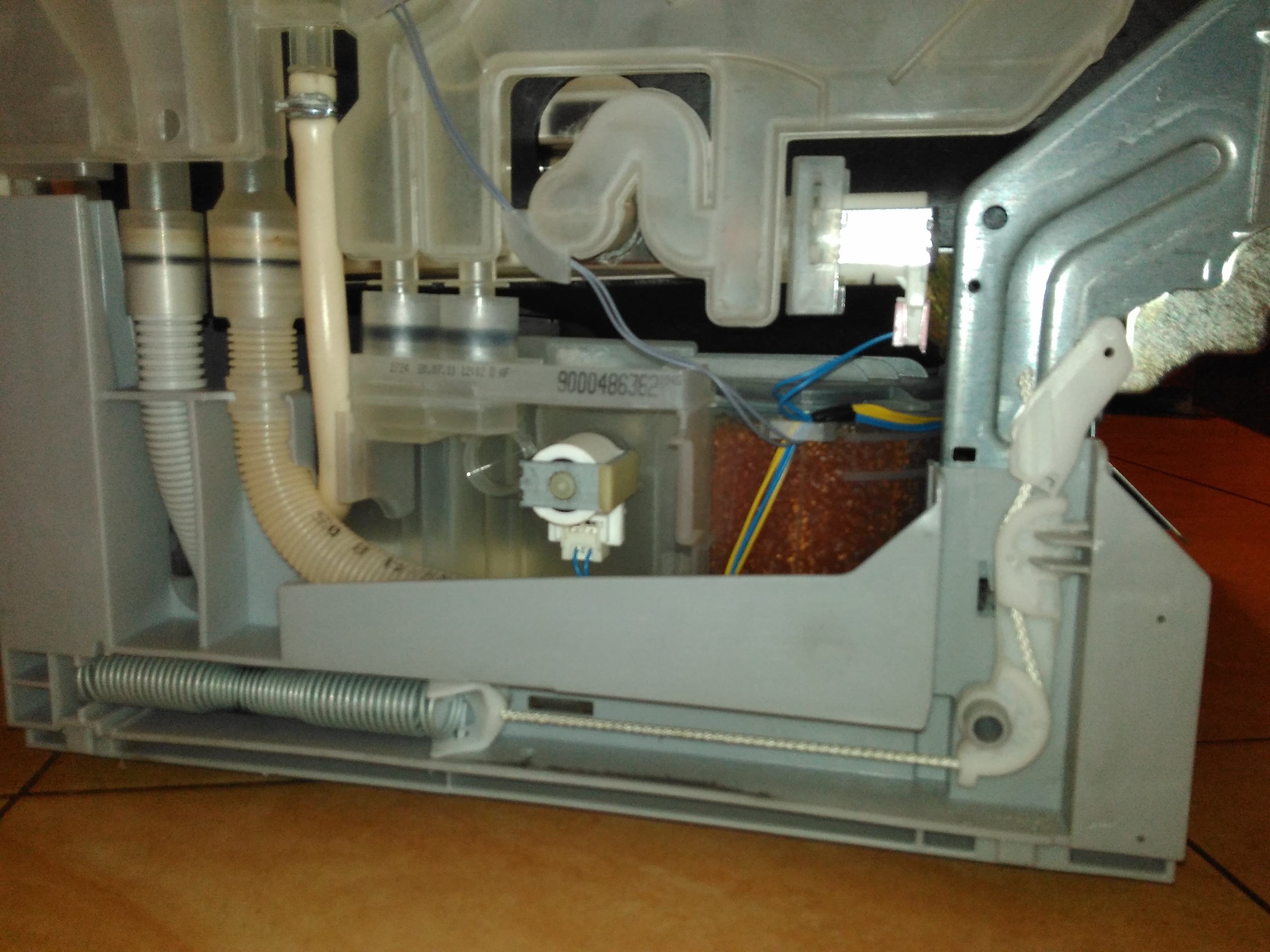

    mam zmywarkę Bosch SPV53M10UE/01. Wczoraj w trakcie zmywania zapikało i wypompowała wodę.
    Jak zaszedłem do kuchni to migał na niej błąd E15, kranik i podłoga w kuchni była zalana wodą.
    Dziś zmywarkę wyciągnąłem zdjąłem boczne osłony sprężyn drzwi i takie blachy zasłaniające dół. Zaświeciłem latarką i w środku w misie jest woda. Czujnik więc wykrył wodę, zaświecił błąd, wypompował resztę. Zmywarka więc zrobiła co trzeba, ale ma wyciek gdzieś. Sam chcę ją rozebrać i poszukać wycieku, ale nie mam pojęcia jak ją rozebrać!
    Cały dół to jeden wielki kosz z tworzywa. Do komory myjącej, czyli całej góry jest przykręcony osprzęt i siedzi całość w koszu. Podpowiedzcie jak ją całą rozebrać, bo nie widzę ani śrub, ani zatrzasków, a nie chce nic połamać. Żadnej instrukcji serwisowej, schematów ani nic pomocnego w internecie nie znalazłem.
    Niedawno grzebałem się przy starej zmywarce whirlpool i tam wszystko po zdjęciu osłon jest widoczne, łatwo dostępne, widać śruby i po ich odkręceniu można po kolei podzespoły wyciągać. A tu nic. Normalnie nie wiem jak ją ugryźć.
    Dołączam zdjęcia z różnych stron:

    Trzeba go oddzielić od góry. Z tyłu po bokach jest zawinięta blacha komory, którą trzeba odgiąć. Z przodu rama, do której są przymocowane zawiasy, jest wsunięta w plastik na zasadzie zatrzasku, trzeba odchylić i wysunąć. Najlepiej położyć zmywarkę na plecy.
