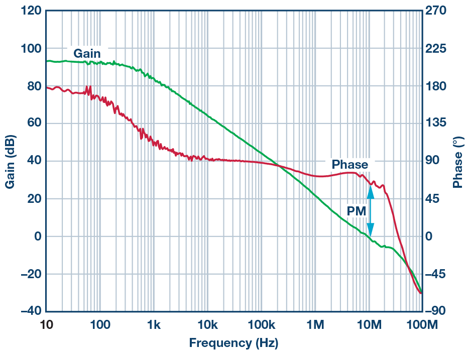

Kluczowymi cechami op-ampa do pracy z sprzężeniem napięciowym w takiej aplikacji jest iloczyn wzmocnienia i częstotliwości granicznej (GBP) oraz margines fazy (PM). Rysunek 1 pokazuje zależność częstotliwościową wzmocnienia i fazy w otwartej pętli sprzężenia zwrotnego przykładowego popularnego w precyzyjnych aplikacjach op-ampa - ADA4610. Z wykresu odczytać można, że wzmocnienie dla niedużych częstotliwości jest większe niż 30000 razy (90dB), a następnie spada z nachyleniem charakterystyki około 20 dB na dekadę, aby osiągnąć około 0 dB przy 10 MHz. Ta częstotliwość to tzw. częstotliwość graniczna lub częstotliwość wzmocnienia jednostkowego, tj. miejsce w charakterystyce, gdzie spadające wzmocnienie wynosi dokładnie 1. Z wykresu pokazanego na rysunku 1 odczytać można też GBP. Pozwala to na zaprojektowanie naszego wzmacniacza w taki sposób, że w układzie z zamkniętą pętlą sprzężenia zwrotnego GBP będzie równe wzmocnieniu razy pasmo naszego układu - dokładnie tak, jak pokazano na rysunku 2. Warto na przykład zwrócić uwagę jak w spadek wzmocnienia w obrębie jednej dekady z 100 (40 dB) do 10 (20 dB) przekłada się na zwiększenie o jedną dekadę pasma układu z 163 kHz do 1,63 MHz.
Analogicznie ma się kwestia z fazą. Zależność częstotliwościowa fazy z rysunku 1 przekłada się na przesunięcie w fazie sygnału wyjściowego układu w zamkniętej pętli sprzężenia zwrotnego. Aby ocenić jaki w naszym układzie pozostaje margines fazy możemy odczytać jakie jest przesunięcie w fazie przy częstotliwości granicznej naszego układu. W przypadku ADA4610, którego parametry pokazane są na rysunkach, wynosi ono 67°, co oznacza, że margines ten jest bardzo duży i układ będzie z pewnością działał stabilnie. Jeśli w naszym projekcie ten margines fazy zmniejszy się do niebezpiecznie małej wartości, możemy zaobserwować np. oscylacje czy 'dzwonienie' na wyjściu wzmacniacza.

Rys.1. Wzmocnienie i faza w otwartej pętli sprzężenia zwrotnego w funkcji częstotliwości.
