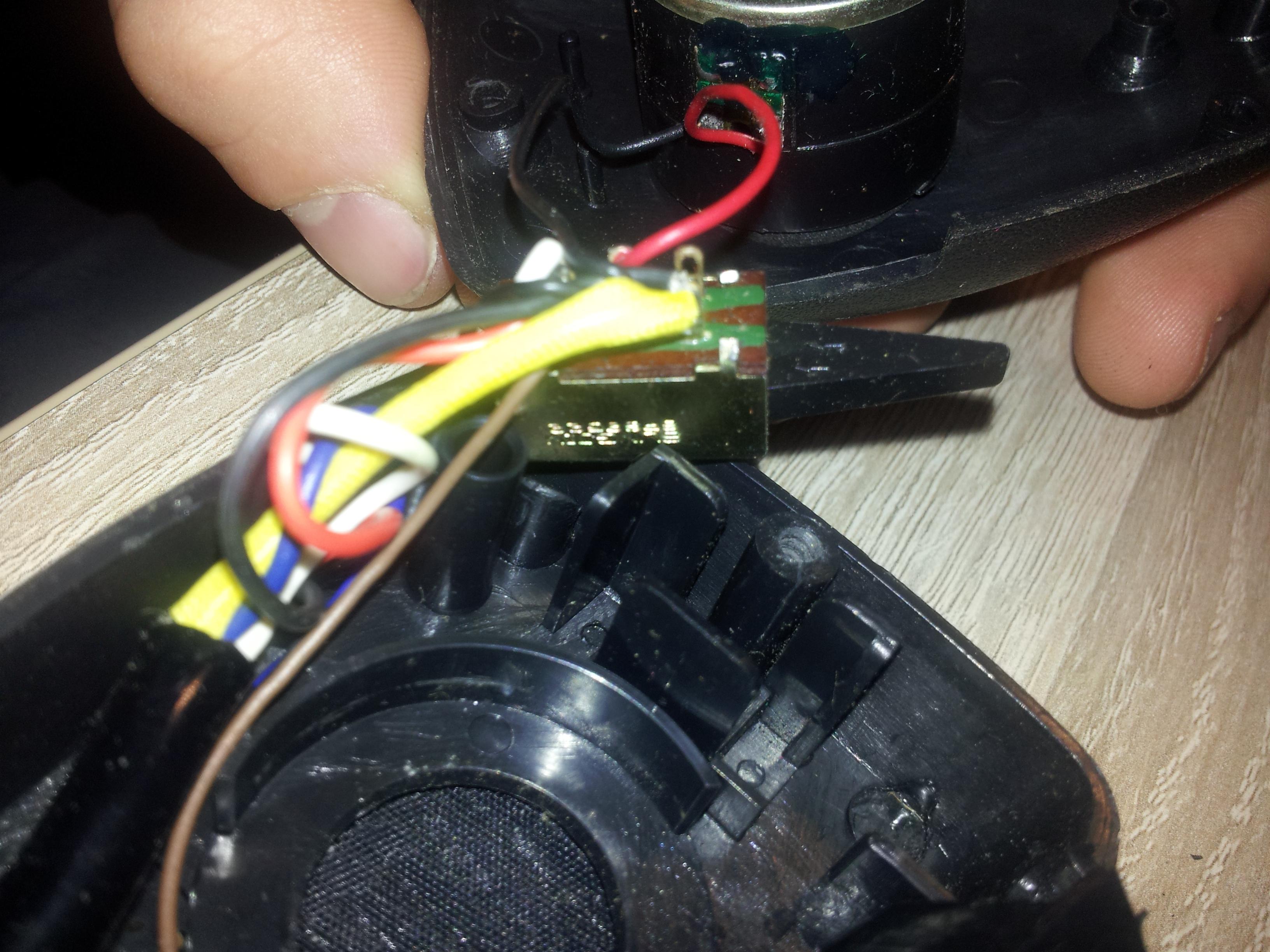

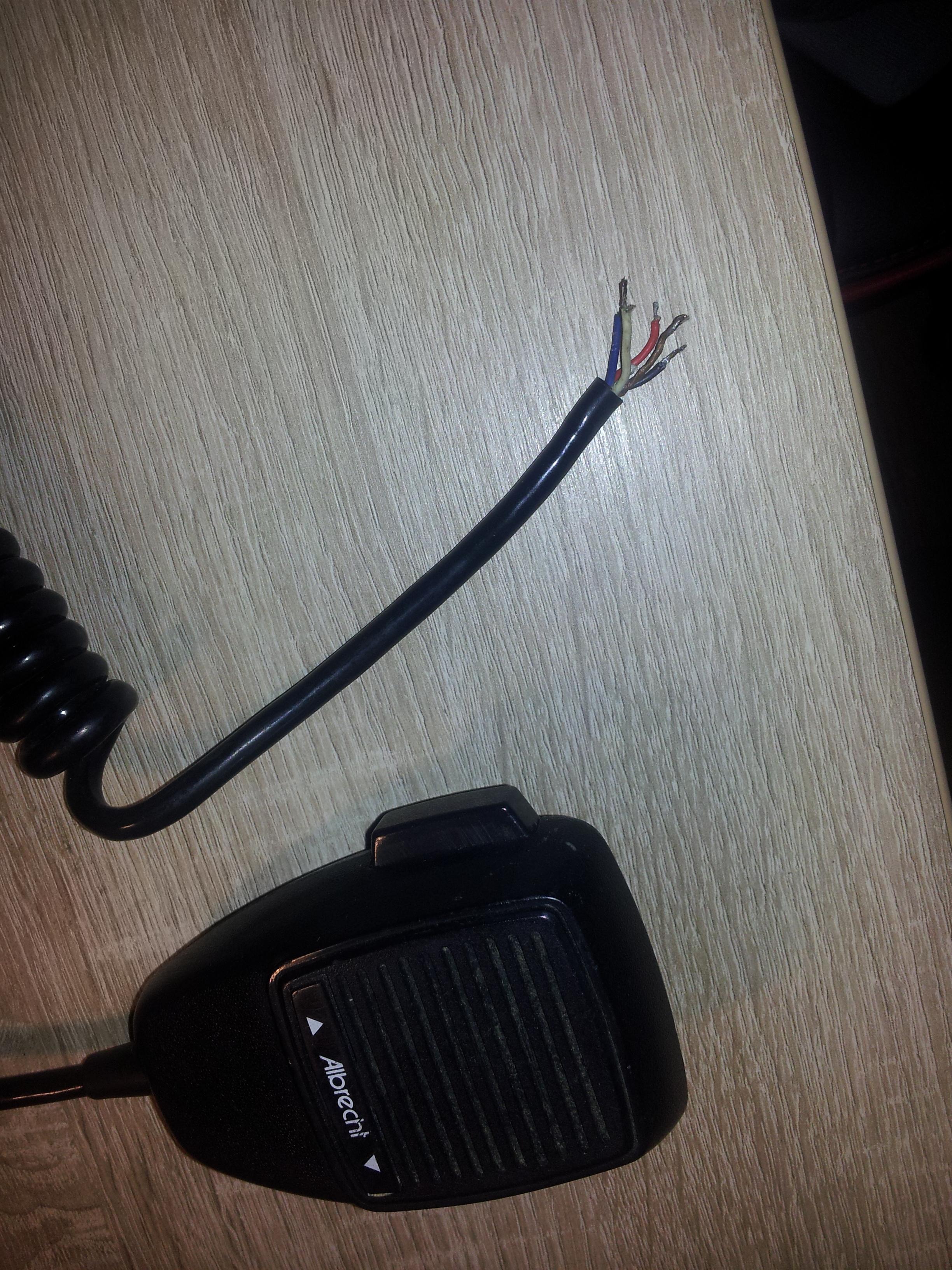

    Dostałem Cb radio Uniden 520XL, do niego dołączony był mikrofon ALBRECHT z urwaną wtyczką. Radio ma wejście na mikrofon 4 piniowe. Natomiast z mikrofonu wychodzi 5 przewodów.
    Zmierzyłem multimetrem RX,TX,GND jednak nie wiem jak wskazać modulację mając 2 przewody
    NIEBIESKI
    CZERWONY - tx
    BEZ OPLOTU - masa
    BIAŁY
    CZARNY - RX
    Proszę o pomoc w prawidłowym podłączeniu

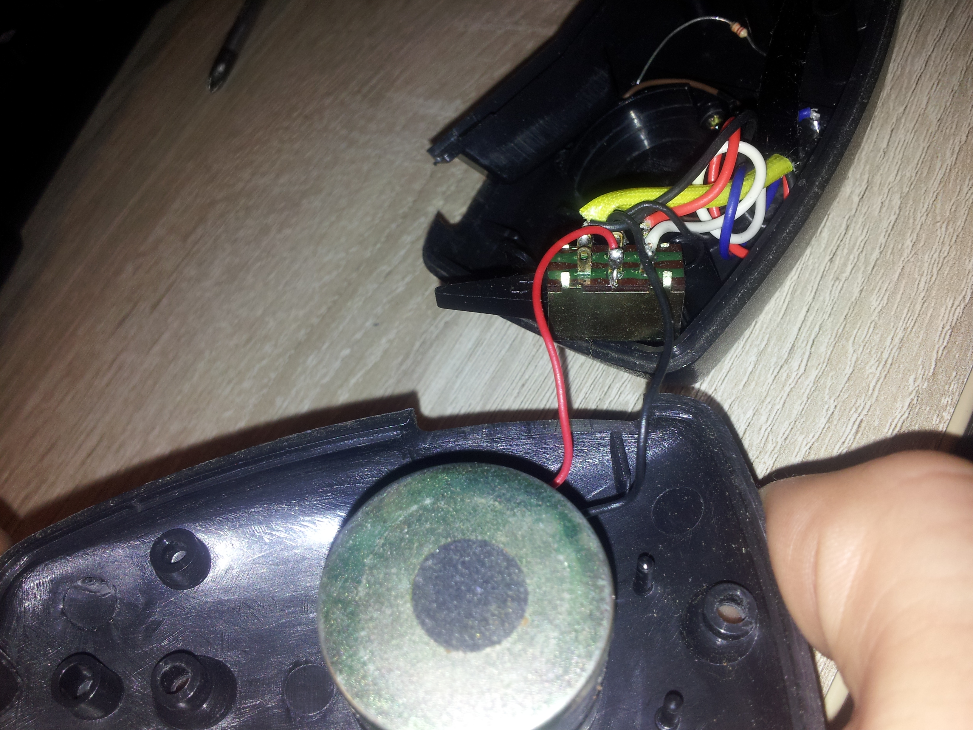

    Po otworzeniu mikrofonu brak niestety oznaczeń . UNIDEN 520XL - jak podłączyć mikrofon ALBRECHT z 5 przewodami? UNIDEN 520XL - jak podłączyć mikrofon ALBRECHT z 5 przewodami? UNIDEN 520XL - jak podłączyć mikrofon ALBRECHT z 5 przewodami?

    Naprawa zakończona powodzeniem
    Wyniki :
    NIEBIESKI - wolny
    CZERWONY - tx
    BEZ OPLOTU - masa
    BIAŁY - modulacja
    CZARNY - RX
