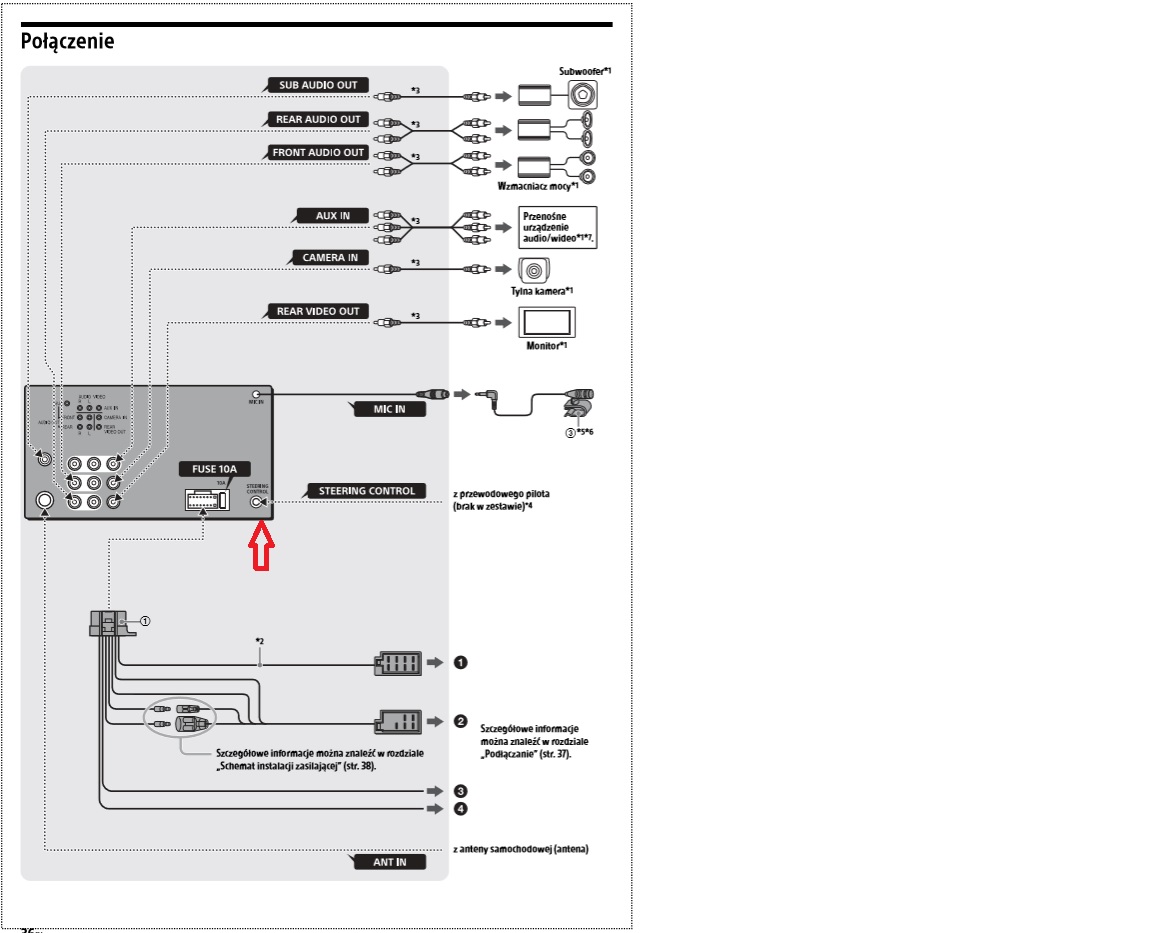

    Witam. Posiadam radio Sony XAV-650BT z możliwością podłączenia pilota przy kierownicy. Gniazdo w radiu to mini jack. Typ kabla RC-SR1. Niestety jest sprzedawany oddzielnie. Zastanawiam się czy samemu taki kabel jest trudno do robić i czy będzie zdawał egzamin. Tutaj schemat niestety nie ma mojego auta.Link. Chciałbym podłączyć ten kabel od sterowania w Lagunie II 2002. Pozdrawiam. Sony XAV-650BT - Podłączenie pilota przy kierownicy.

    Musisz przerobić pilota w aucie. Poszukaj w sieci, przeróbka tego pilota pod Sony była dokładnie opisana.

    Witam. Ja miałem podobny broblem w Hondzie Civic UFO. Tam dochodził jeszcze problem z wyświetlaczem, który przestałby funkcjonować, a tam temperatura klimy, jej stan, godzina itp. Są takie zestawy adaptacyjne Connects2 jak zapytasz dokładniej wujka Google to odpowie Ci konkretniej ode mnie. Connects2 mają stronę swoją i z niej dowiesz się jakiej przejściówki potrzebujesz. Poza tym na Allegro też powinieneś znaleźć chyba nawet całe zestawy z connects2 + kabel do samego remote z sonego i przy okazji będziesz miał działający wyświetlacz. Mam nadzieje, że coś rozjaśniłem. Pozdrawiam
    #4 16038820
    D_Mrozu
    Przerabiałem ostatnio zagadnienie podłączania do Renault Megane II 2003 r. radioodtwarzacza Kenwood KDC-100UR po demontażu oryginalnego Tuner List (sterowanie radiem z oryginalnej manetki pod kierownicą).
    Poszukiwałem stosownego interface w kilku miejscach - AlleDrogo, kilka firm CarAudio w Łodzi - ceny wahały się od 250zł do 350zł.
    Najtaniej było w Izotechu z Wieliczki - zapłaciłem niecałe 150zł z przesyłką - tyle że czas oczekiwania na interface wynosił ok. 2-3 tygodni.
