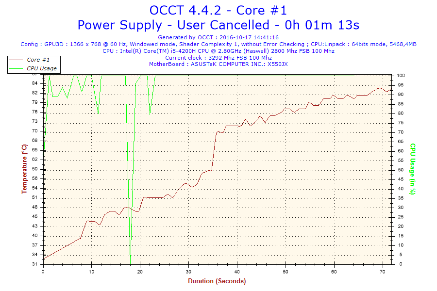

    Konfuzja3000
    Poziom 8  
    Dobra daje screeny (nie znam się nwm co znaczą):
    ASUS R510JX - Jak podkręcić procesor i grafe w laptopie. ASUS R510JX - Jak podkręcić procesor i grafe w laptopie. ASUS R510JX - Jak podkręcić procesor i grafe w laptopie. ASUS R510JX - Jak podkręcić procesor i grafe w laptopie. ASUS R510JX - Jak podkręcić procesor i grafe w laptopie. ASUS R510JX - Jak podkręcić procesor i grafe w laptopie. ASUS R510JX - Jak podkręcić procesor i grafe w laptopie. ASUS R510JX - Jak podkręcić procesor i grafe w laptopie. ASUS R510JX - Jak podkręcić procesor i grafe w laptopie. ASUS R510JX - Jak podkręcić procesor i grafe w laptopie. ASUS R510JX - Jak podkręcić procesor i grafe w laptopie. ASUS R510JX - Jak podkręcić procesor i grafe w laptopie. ASUS R510JX - Jak podkręcić procesor i grafe w laptopie. ASUS R510JX - Jak podkręcić procesor i grafe w laptopie. ASUS R510JX - Jak podkręcić procesor i grafe w laptopie.
    w 60 sekund doszlo do 80c

    Wyczyść chłodzenie laptopa, procesor się przegrzewa. Gdybyś nie anulował testu to doszłoby do throttlingu, czyli procesor zwalniałby w celu ostudzenia się i z powrotem przyspieszał. Ale do tego zabrakło kilka stopni. Według dokumentacji Intela maksymalna dopuszczalna temperatura rdzenia to 100 stopni Celsjusza.

    dt1
    Admin grupy komputery
    Przy tych temperaturach powinieneś podkręcić w drugą stronę (obniżyć zegary od fabrycznych) bardziej niż je podbijać. Throttling jest bardziej irytujący niż ciut niższa ale stała wydajność.
