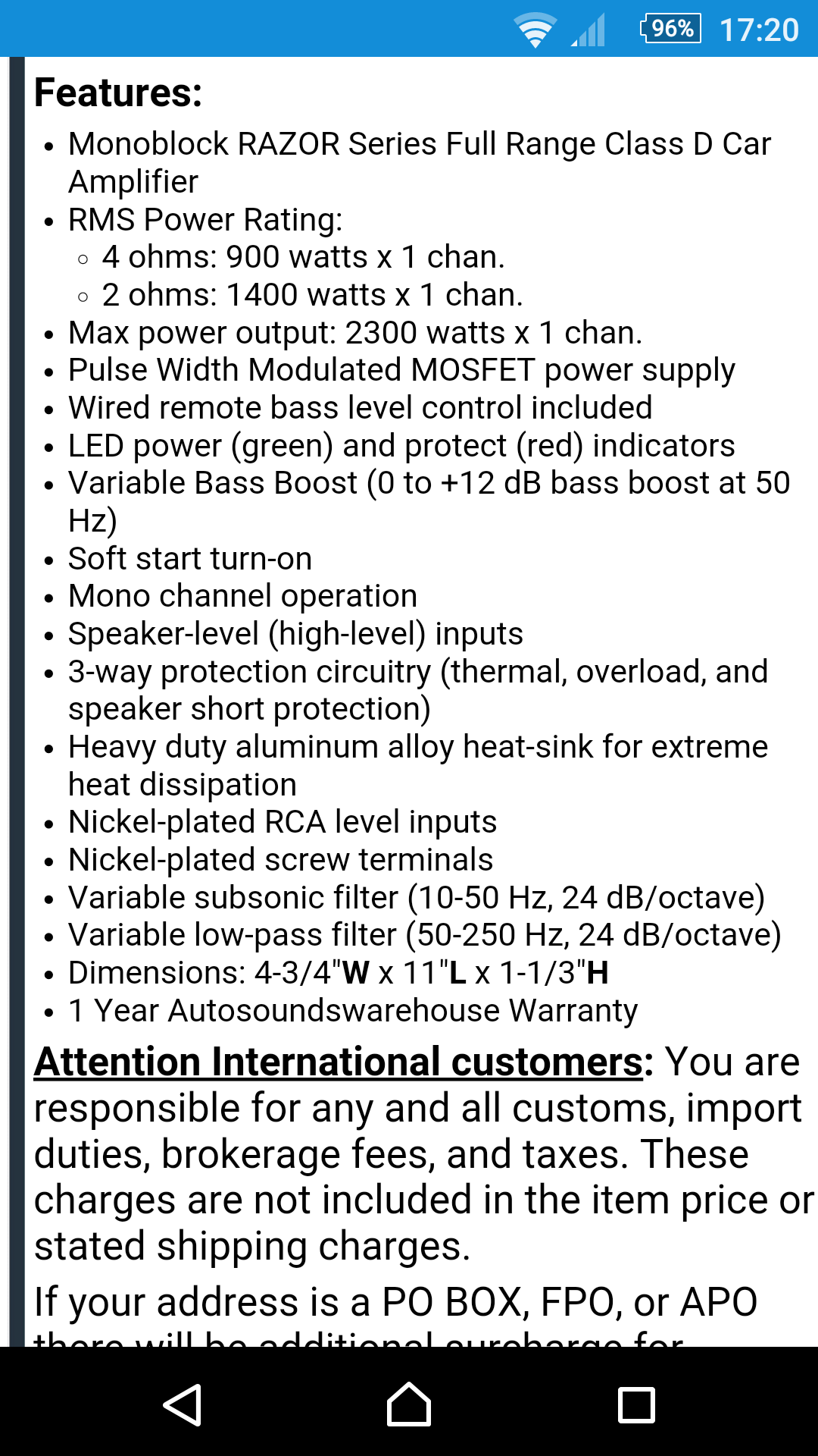

    Proszę o poradę czy monoblock Power Acoustic RZ123000D PA RAZOR 2300W jest dobrym wzmacniaczem i jaki głośnik proponujecie do 400zł oraz jaka musi być pojemność skrzyni. Z góry Thx.

    Zależy za jaką kasę... Moc wzmacniacza podziel przez 4, bo max to ona ma z 500W i to nie wiadomo, czy przeżyje przy tych 2omach...

    To ile tak naprawdę będzie miał w RMS przy 4 i 2 omach? Chciałbym go podłączyć pod głośnik powerbass S-124x 300W RMS

    Masz zabezpieczenie 50A, więc przy 14.4V nie licz na więcej niż 500-600W rms w zależności od sprawności wzmacniacza. Klasa D więc zakładam 75-80%.

    Dzięki za pomoc. Ta moc 500-600W to przy 4 czy prz 2 omach?
