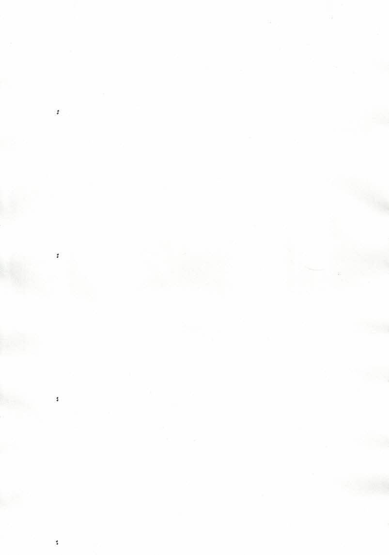

    Jeżeli te kropki powielają się cyklicznie to są dwie opcje bęben lub wałek ładujący na podstawie odległości powielających się kropek stwierdzisz który podzespół padł. Średnica elementu i odległość na wydruku .
    Było by wskazane umieszczenie skanu strony wydrukowanej :)

    Bęben do wymiany. Zmierz odległość między powielającymi się kropkami. A później średnicę bębna podejrzewam (100%) iż wyjdzie identyczny wynik.

    Jeżeli nie masz doświadczenia z wymianą takiego elementu to dodatkowe 35 zł będzie ceną Twojego świętego spokoju. Kup cały zamiennik bębna i po sprawie. Kombinując samodzielnie możesz łatwo uszkodzić świeżo zakupiony bęben. Sprawdź jeszcze tylko czy ta "plamka" nie da się delikatnie usunąć przy użyciu spirytusu lub alkoholu izoprpopylowego. Jeżeli jest to mechaniczne uszkodzenie to nie ma szans.

    Podstawowa różnica to fakt że za 15 zł dostajesz samą rurkę bębna a za 50 cały moduł z nowym bębnem . Zakładasz cały unit i gotowe !

    Po wymianie bębna czy to samej rury czy całego modułu nie zapomnij z poziomu menu drukarki "poinformować ją" iż został założony nowy OPC żeby mieć kontrolę nad zużyciem.
