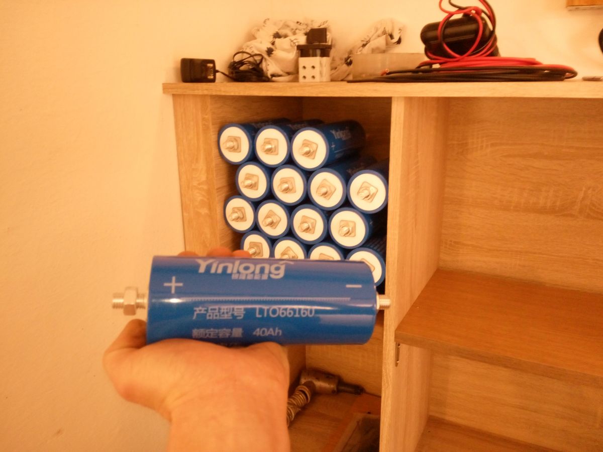

    Jedna sztuka yinlong ma 40 ah na pakiet trzeba 20 szt . Na razie zakupiłem 20 szt. Chciałem to połączyć po dwa równoległe. Na jeden bms zastosować 40 szt. I zrobić dwie takie paczki. Czyli 160 ah. To wystarczy żeby zasilić bez problemu dom bez piętra brata. Patrząc na parametry to wystarczą mi na całe życie. Do tego dojdzie akumulator na 18650 i trochę innego złomu. Potem za pewne będę to rozbudowywał. A co do Taurona jak zabiorą sobie licznik do ich wewnętrznej ekspertyzy to już nic nie u do udowodnię. Bo po reklamacji już montują taki który daje prawidłowe wskazania. Tak to wygląda w realu u innych ludzi. Jak ta instalacja dojdzie do poziomu samowystarczalności. To mam inny plan , może uda się wyciągnąć sądowo od nich jakąś kasę.

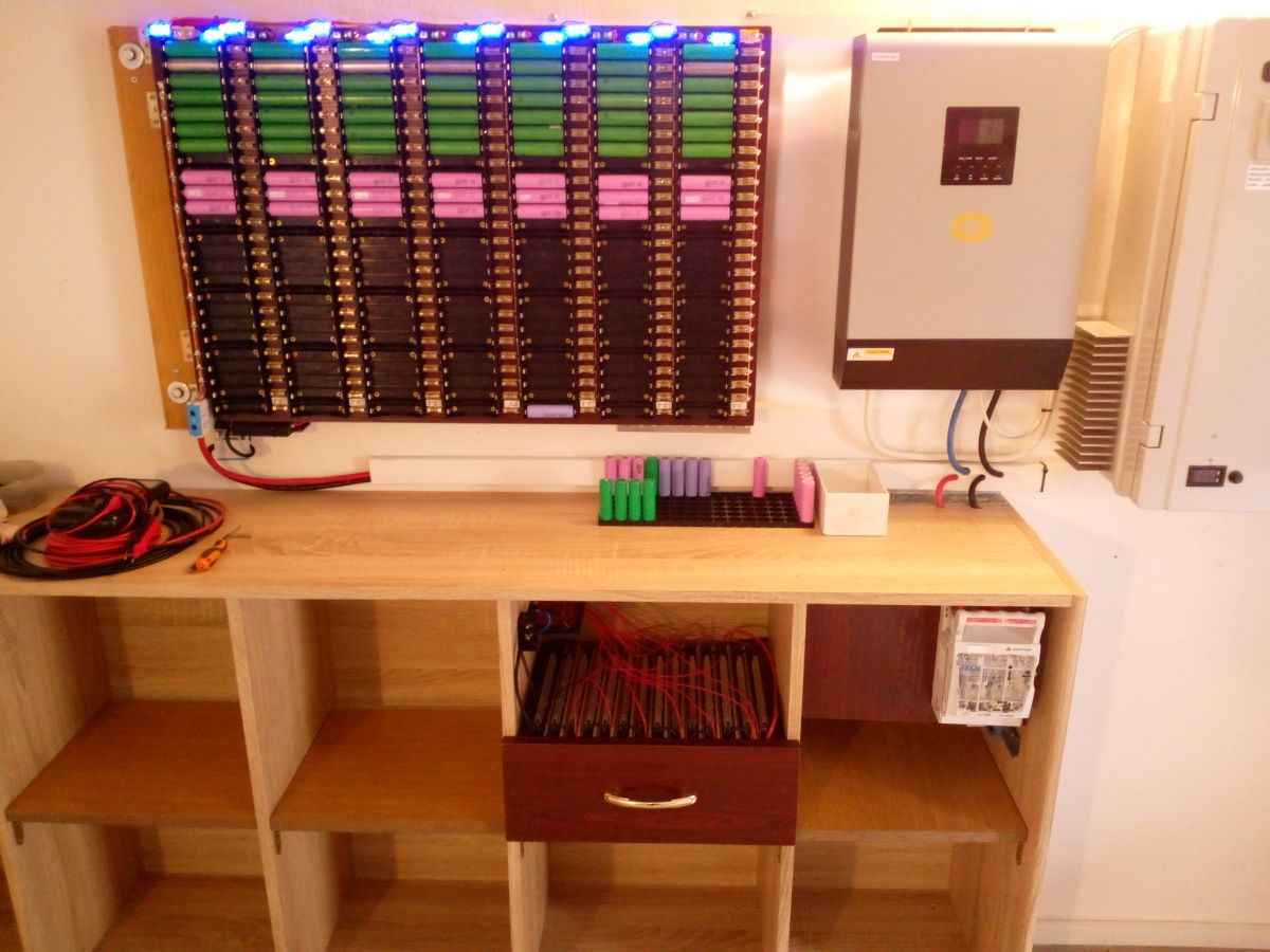

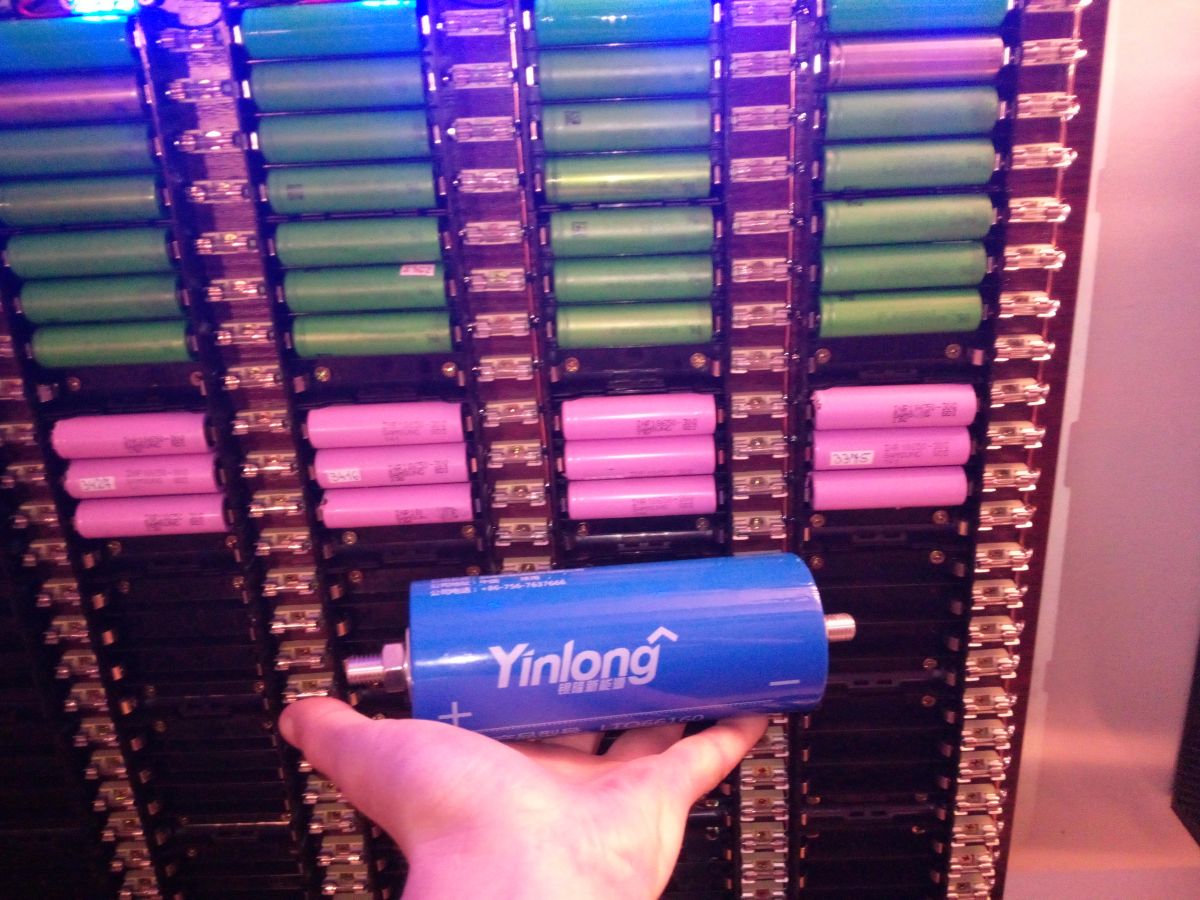

    Przyszedł w końcu przyszedł pierwszy pakiet " bing bongów " 😁 w lutym zamawiam następny. Jeszcze kilka takich zestawów i dożywotnio będę miał w tyłku Taurona i spółki itp. Plan budowy elektrowni wodnej, wiatrowej i słonecznej dla zasilenia domu Plan budowy elektrowni wodnej, wiatrowej i słonecznej dla zasilenia domu Plan budowy elektrowni wodnej, wiatrowej i słonecznej dla zasilenia domu
    Fajnie się prezentują, kilka pakietów i będzie magazyn.

    Akumulatory LTO faktycznie ciekawe. Szczególnie ilość cykli sprawia ze nawet przy cenie na poziomie 2000/kWh.
    Okazuje się jednak, że nie do końca są tak bezpieczne - na https://youtu.be/P6EwJ1Bg6y8 gość mówi, ze potrafią puchnąć i się deformować stąd przy montażu polecałbym większe odstępy pomiędzy ogniwami żeby miały nieco "miejsca". Rozwiązanie bez równoległego łączenia indywidualnych ogniw (tylko dołączanie równoległe konkretnych modułów o napięciu docelowym) wydaje mi się bezpieczniejsze i elastyczniejsze.
    Przy łączeniu trzeba jednak zastosować włącznik 2-stopniowy - pierwszy stopień łączy przez rezystor sporej mocy żeby poziomy napięć się "zgrały" i dopiero jak się zgrają i przestanie płynąć znaczący prąd 2 stopień który taki moduł dołącza na stałe. Inaczej mogą iść spore udary prądowe przy nierównym poziomie naładowania. Dla kolegi jaskiniowiex pewnie oczywista oczywistość, ale dla niektórych innych warto o tym wspomnieć.

    Każdy akumulator jak jeden spuchnie, jak będzie dostawał łomot. Co do łączenia to jeszcze nie zdecydowałem. Raczej po dwa równoległe żeby zaoszczędzić na bmsach itp .
