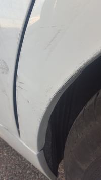

    Mam dylemat w mojej 3 trafiłem szkode i robię ją na AC
    rzeczoznawca z ubezpieczenia dał w ocenie: do naprawy drzwi i błotnik... ok ale mogę się uprzeć w ASO ze chce
    wymiany błotnika i drzwi... pytanie czy się opłaca mi wycinać ten błotnik....i wymieniac drzwi.
    samochód jest zdrowy bez wcześniejszych napaw B-L, na drzwiach jest małe wgniecienie co też trudno uchwycic
    na zdjęciu... (na dole). Jak radzicie ? troche obawiam sie wycinki błotnika ... same drzwi chyba móglbym wymienic ...?
    generalnie wiem że mają sposoby na wyprostowanie "w miarę tych wgięć" i szpachli jest bardzo mało. z drzwiami tez się troche obawiam że
    element ruchomy i szpachla może "odpaść" :)

    Nie jestem blacharzem i jeszcze nie miałem stłuczki, ale z doświadczenia innych kierowców skłaniałbym się ku naprawie, przynajmniej błotnika. Wycinanie to już spora ingerencja a Twoje uszkodzenia nie uzasadniają. Jeśli auto nie jest spawane z 4 czy zeskrobywane ze słupa, to trochę szpachli na wyrównanie takiej wgniotki to żaden problem. To znaczy problem dla czujnika lakieru przy sprzedaży, ale jakbym robił dla siebie to bym naprawiał. Co do drzwi - to już nie wiem jak ekonomicznie wygląda - jak masz możliwość dostać nowe drzwi to bierz.

    z błotnikiem będę naprawiać jednak...ale właśnie z tymi drzwiami mam dylemat ://
    nie ma w nich tragedii.. na zdjęciach prawie nie widać tego wgniecenia. a czy nowe drzwi będą jak fabryczne ... robię to w ASO BMW

    Kolego ja bym tak zrobił. Podjechał do speca od wyciągania wgniotek, niech oceni i ewentualnie wyceni. Później ewentualnie lakiernia nawet w BMW jeśli chcesz. Ze zdjęć wygląda, że tragedii nie ma. Powinni sobie poradzić z wyciąganiem i będzie bez szpachli.
    PS. Po przepolerowaniu tych otarć to będzie to zupełnie inaczej wyglądało.

    jezdziłem do kilku warsztatów, prawie kazdy zaczynal od wymiany blatnika w ogledzinach... ale jak wystopowalem zapedy biznesowe panow to przechodzili do rozsadniejszej gadki :) ze w sumie to nie ma co wycinac tylko damy radę wyciągnąć mamy technologię itp.
    Pytanie o drzwi, ktoś się orientuje czy jak wezmę nowe to będą tak "zaprawione" ocynk i inne technologie jak w tych fabrycznych ? bo może wogóle się nie bawić w całe drzzwi tylko tez je wyciągnąć i zaszpachlować troche

    Jeździłeś po warsztatach blacharsko-lakierniczych. Ja był podjechał do speców od wgniotek. U speców w tej dziedzinie obejdzie się w ogóle bez szpachli. Wyciągną wgniotki do zera.
    Na YouTube masz pełno filmów z takich napraw (wpisz: usuwanie wgnieceń)

    rzeczywiście magicy od usuwania wgniecen :)
    jetem przekonany do naprawy a nie do wymiany teraz :) dzieki.
    Ciekawe czy ASO BMW tak będzie potrafiło... powiem im że chce zobaczyć elementy po wygięciu przed lakierowaniem zrobić zdjęcia musze i tyle.
