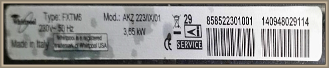

    Witam wszystkich serdecznie!
    Otóż posiadam w/w piekarnik po przepięciu. Wymieniłem w nim kondensatory 2200µF oraz warystor gdyż był uszkodzony. Niestety piekarnik nadal jest martwy, diody wyglądają OK i nie mam już pomysłów co należy jeszcze sprawdzić, a temat jest dla mnie wyjątkowo ambitny.
    Załączam zdjęcia modułu i dane sprzętu. Bardzo proszę o podzielenie się ze mną wiedzą i nakierowanie mnie na trop :)

    Krzysiekh40
    Zacznij od pomiaru napięć po stronie pierwotnej transformatora, a później po stronie wtórnej i na mostku (na diodach), jeśli nie ma po stronie wtórnej, to może być spalony transformator.
    Jak jest, to na stabilizatorze, jeśli jest za stabilizatorem, to pewnie jest uszkodzony procesor.

    Krzysiekh40
    Masz 2 uzwojenia wtórne obydwa powinny mieć (jeśli się nie mylę) po 12V. Nie widzę jaki jest stabilizator, ale chyba 5V do zasilania elektroniki, a drugie uzwojenie , jak widać po przekaźnikach , do ich zasilania 12V

    Krzysiekh40
    Jeśli tak, to na pewno uzwojenie pierwotne. Samego transformatora raczej nie dostaniesz (dedykowany dla producenta). Poszukaj nawet uszkodzonego modułu, ale z dobrym transformatorem.

    Krzysiekh40
    Możesz użyć innego, jeśli masz miejsce do zamontowania go poza modułem, mogą być dwa, albo jeden podwójny i nie może być na 5V bo 5V musi być za stabilizatorem, a on powinien być zasilony co najmniej 9V, ale lepiej 12V. Po wielkości można przyjąć, że jest to transformator 2x 12V 2x 1A. Nie ma też gwarancji, że nie jest uszkodzona elektronika.
