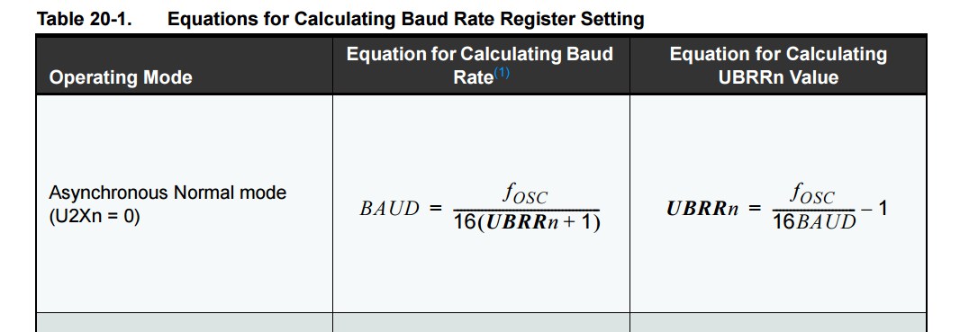

    Może też mieć na to wpływ błędne obliczenie UBRR dające nieoptymalną wartość dla tych częStotliwości zegara i transmisji. Cyfry mogą wtedy przechodzić poprawnie, a litery już nie.

    Co do UBRR obliczone jest raczej poprawnie
    Kod: C / C++
    Zaloguj się, aby zobaczyć kod
    wzór z Datasheet'u
