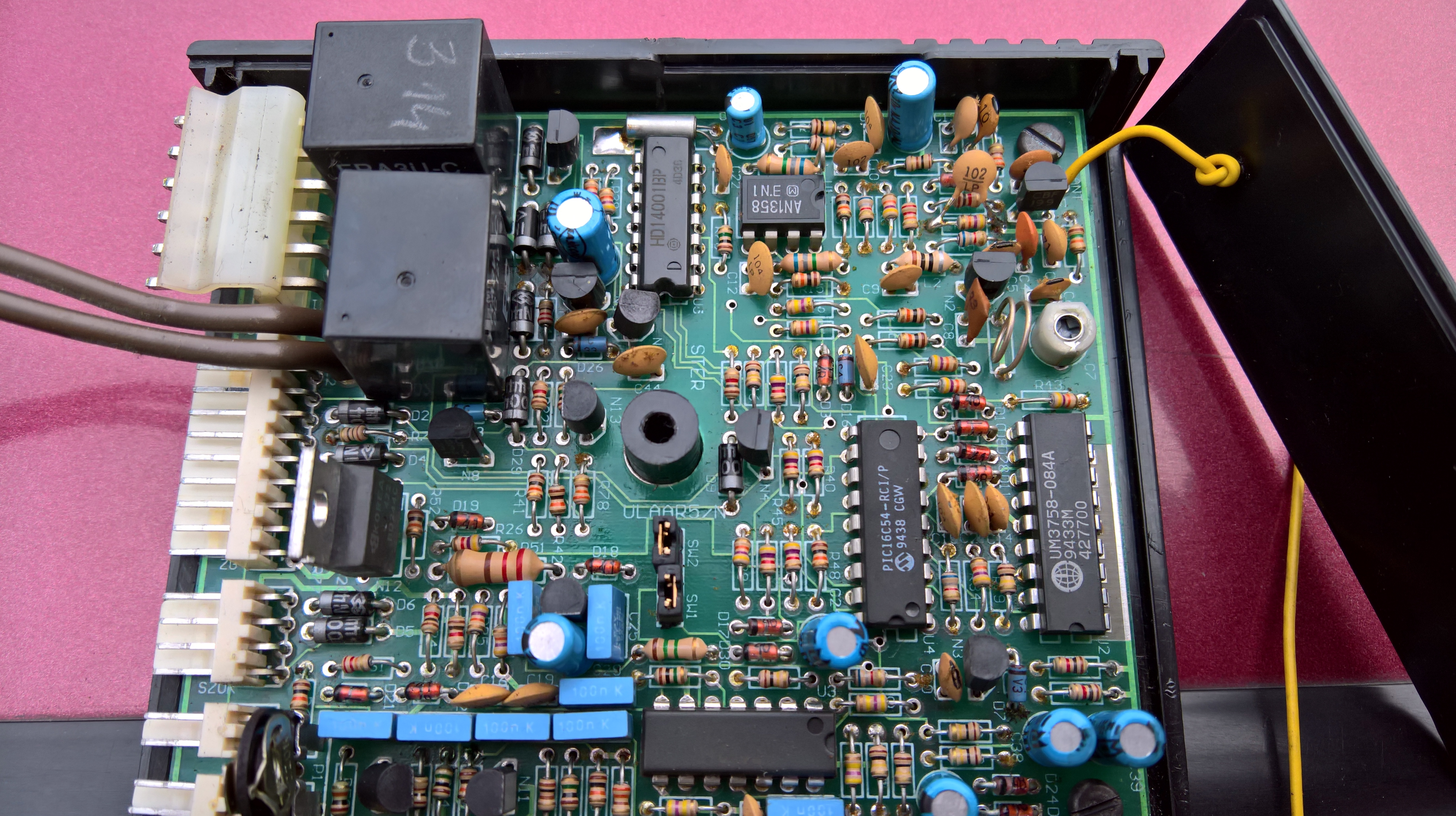

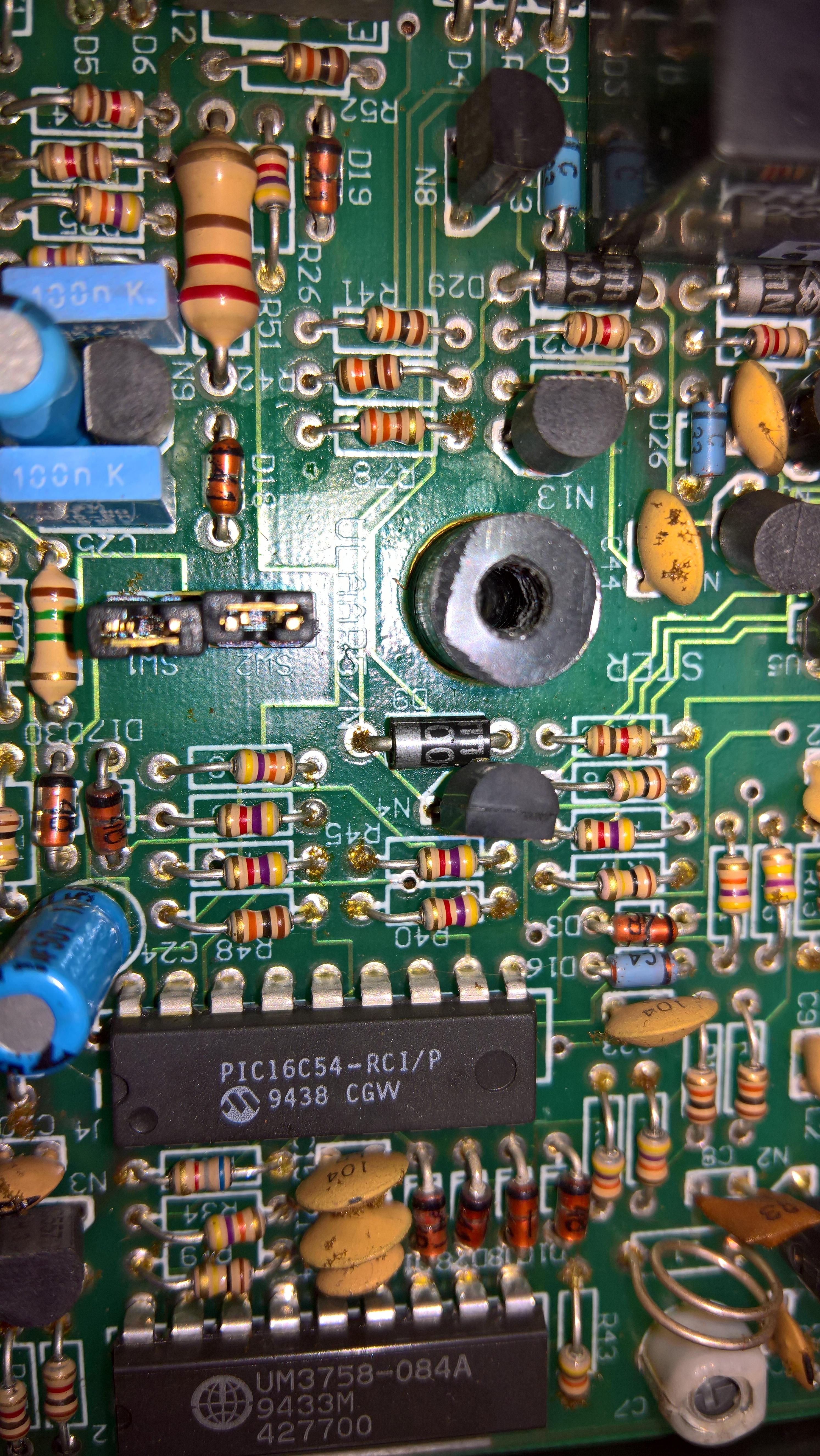

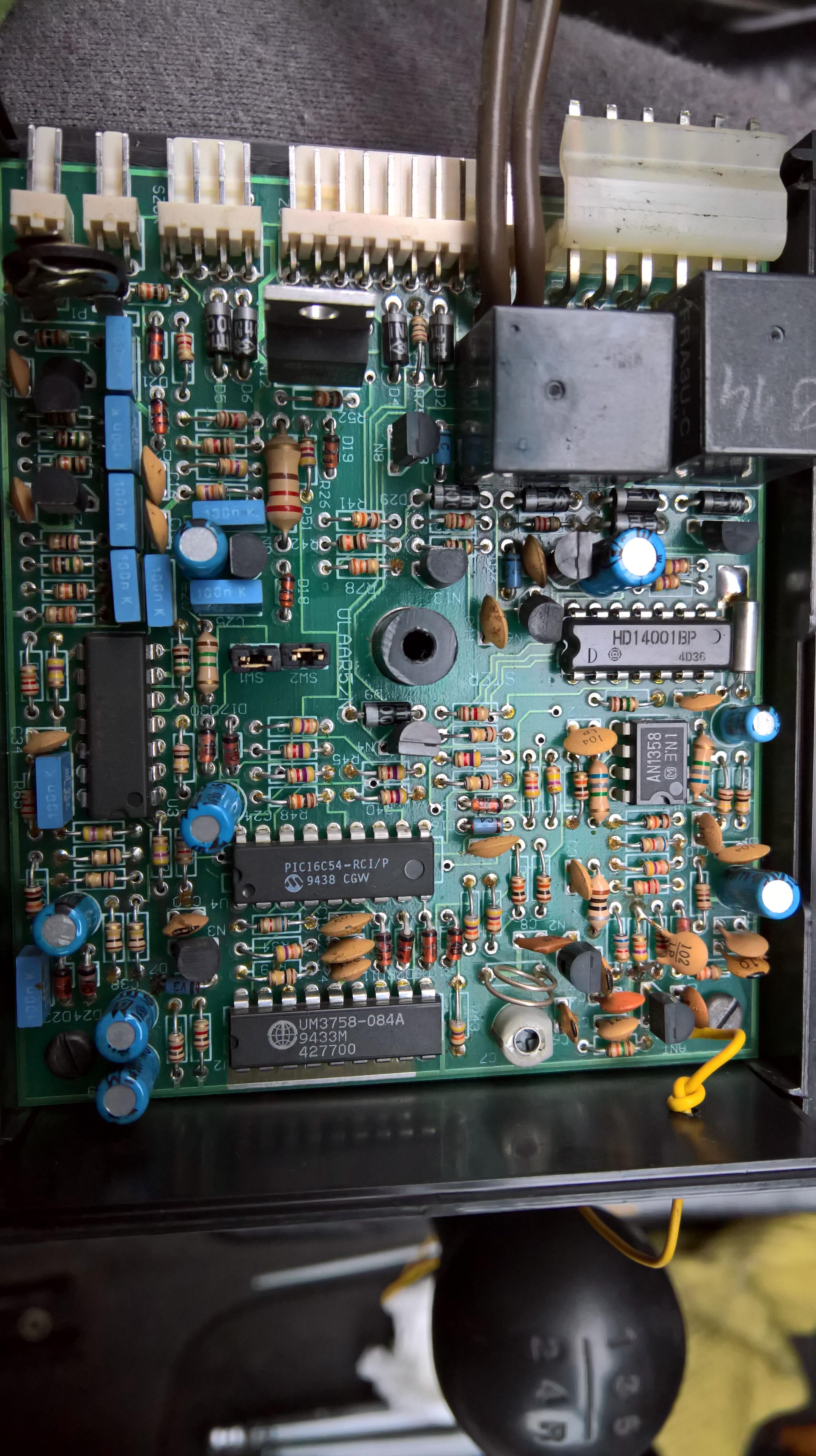

    Proszę o pomoc w identyfikacji producenta centralki alarmowej widocznej na zdjęciach. Problem z nią polega na tym że po zakupie samochodu alarm był odłączony całkowicie stacyjką w syrenie bo nie działały piloty, samochód był mało użytkowany itp. Wymieniłem baterie w pilotach i po włączeniu alarmu stacyjką w syrenie tylko jeden pilot uzbrajał alarm, drugi mrugał ale nic się nie działo. Tak jeździłem kilka dni, aż dzisiaj drugi pilot także przestał działać tzn. nie uzbraja i nie rozbraja alarmu. Podejrzewam że nastąpiło wyrejestrowanie pilotów z centralki. Niestety w żaden sposób nie potrafię znaleźć producenta a co za tym idzie procedury dopisywania pilotów. Centralka jest dość stara ale może ktoś się z taką spotkał. Poza problemem z pilotami alarm działa prawidłowo - sam się uzbraja działają ultradźwięki czyli żyje:)

    Centralka alarmowa firmy Ster ULAAR 5
    O ile dobrze pamiętam, to tylko serwis mógł dopisać piloty.

    Dziękuję Panowie za informację, spróbuję zadzwonić. A swoją drogą co się mogło stać z tymi pilotami? Warto to uruchamiać czy raczej wymontować i kupić coś dzisiejszego?
    Jest dobrze, Ster z Chorzowa to rzeczywiście ten producent. Mam przesłać centralkę z pilotami do nich i zrobią z tym porządek. Trymery na płytkach pilotów ze starości nie trzymają parametrów. A piloty są oczywiście stało kodowe. Dziękuję za pomoc i zainteresowanie.
