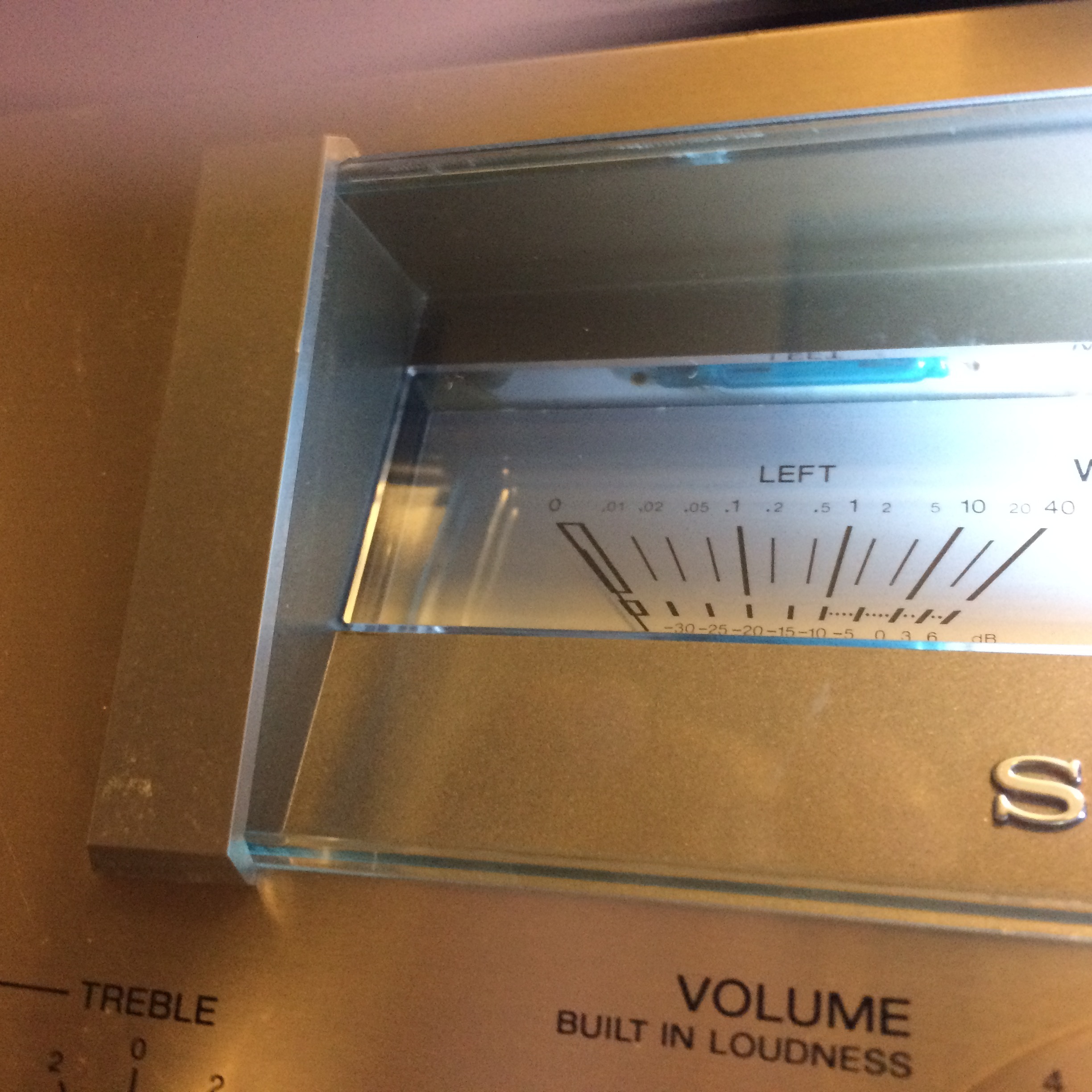

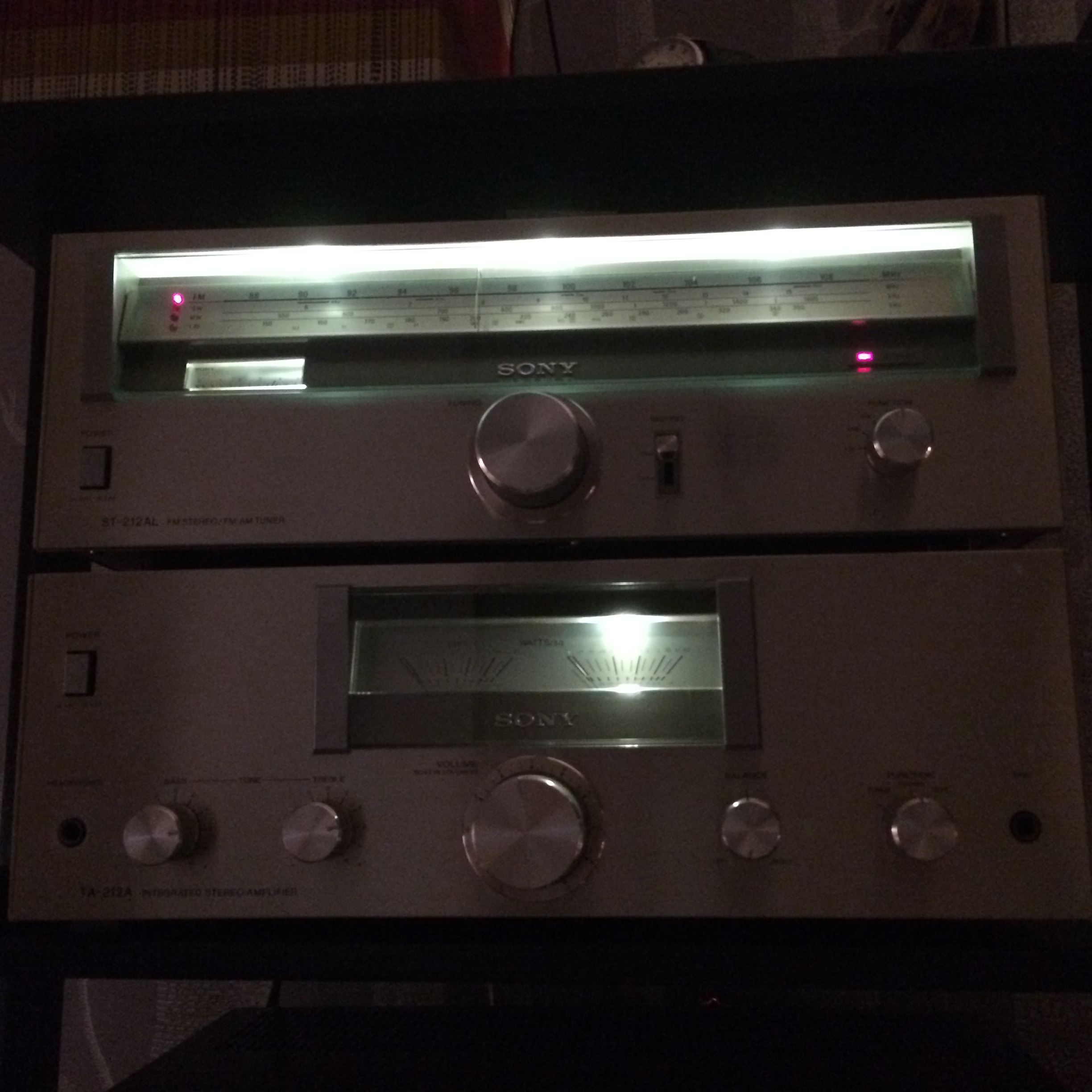

#1 16006007 19 Paź 2016 20:53 Rayen Rayen Poziom 10 #1 16006007 19 Paź 2016 20:53 Witam, mam pytanie czy da się to naprawić jakimś niewielkim nakładem środków w załączeniu zdjęcia Mam nadzieję, że ktoś pomoże.
#2 16006068 19 Paź 2016 21:13 brofran brofran Poziom 40 Pomocny post? (0) #2 16006068 19 Paź 2016 21:13 Rayen napisał: czy da się to naprawić jakimś niewielkim nakładem środków Dioda się spaliła , kupić nową i wymienić - powinno być bardzo tanio .
#3 16006084 19 Paź 2016 21:17 wtełek1 wtełek1 Poziom 14 Pomocny post? (0) #3 16006084 19 Paź 2016 21:17 Tam powinny być zwykłe żarówki 12V 1.2W. Chyba że ktoś to na ledy przerobił. Najpierw weź wymontuj wskaźnik wysterowania - wyjmij żarówkę/lede i udaj się z nią do sklepu. Promuję tematy: 30.03.2019 JVC Kd-AVX11 nie reaguje - tylko LED Power, brak podświetlenia i dźwięku
#4 16008006 20 Paź 2016 19:37 Rayen Rayen Poziom 10 Autor tematu Pomocny post? (0) #4 16008006 20 Paź 2016 19:37 Tak, był przerabiany można podłączyć jeszcze CD i jest coś takiego jak w załączonym obrazku, wydaje mi się że to dioda ale się na tym nie znam
#5 16008582 20 Paź 2016 22:30 000andrzej 000andrzej Poziom 37 Pomocny post? (0) #5 16008582 20 Paź 2016 22:30 Nie wygląda mi to na diodę. raczej jakaś miniaturowa żarówka. Zerknij do schematu i dobierz coś co podejdzie.
#6 16350208 16 Mar 2017 19:57 Rayen Rayen Poziom 10 Autor tematu Pomocny post? (0) #6 16350208 16 Mar 2017 19:57 to są żarówki osiowe ( temat stary ) niestety zielonych już nie ma pozdrawiam GM
#7 16431971 23 Kwi 2017 20:16 AdamC AdamC Poziom 29 Pomocny post? (0) #7 16431971 23 Kwi 2017 20:16 Rayen napisał: to są żarówki osiowe ( temat stary ) niestety zielonych już nie ma GM Żarówki jeszcze są, lakier spirytusowy zielony też ( sklep.firmy wykonujące witraże) , malując żarówkę , mamy zieloną. są też inne dostępne kolory.
