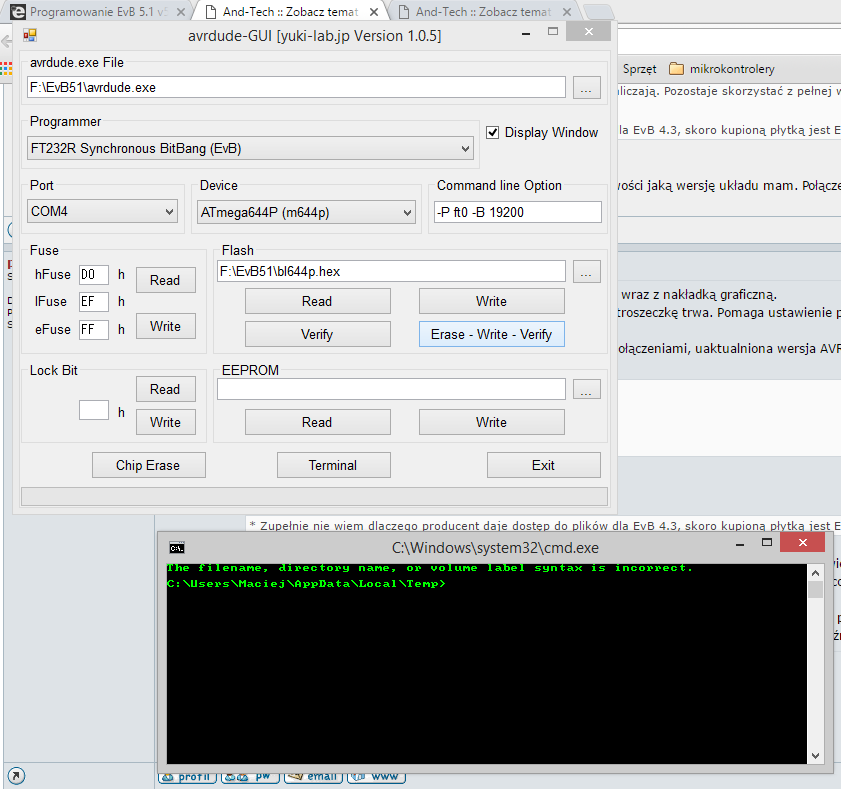

    Mam płytkę EvB 5.1, na mikroprocesorze ATmega644p. Z początku nie mogłem wgrać żadnego programu - AND-load wymagał wciśnięcia RESET na płytce, a gdy to robiłem nic się nie działo. Włączyłem więc AVRDude, sprawdziłem sekcję Fuse, a później spróbowałem wgrać bootloadera. Efekt jak na screenie. Ktoś wie co trzeba zrobić ?

    Problem rozwiązany. Okazało się, że wystarczy uruchomić avrdude przez wiersz poleceń i z tego poziomu wgrać bootloadera.
