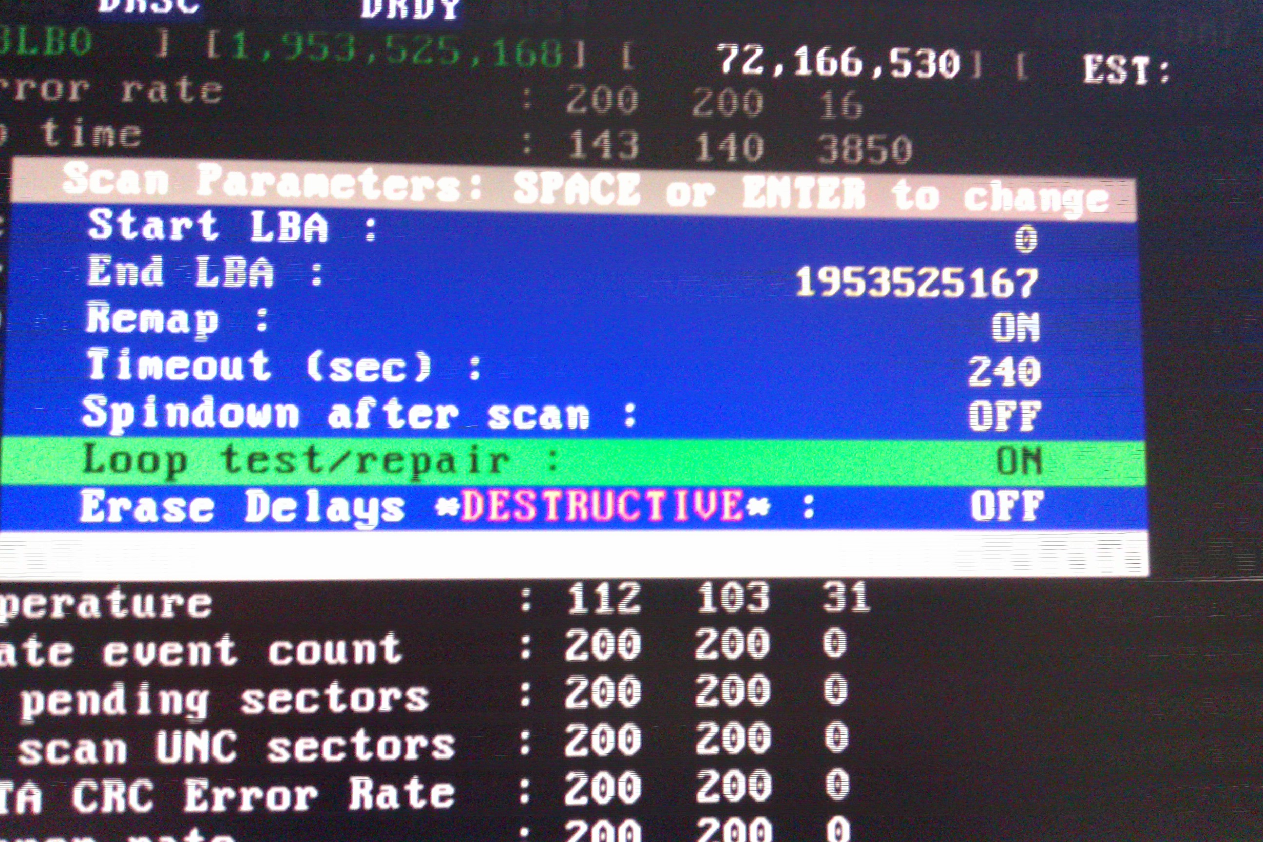

    Chwilę zajęło mi najpierw archiwizowanie 3TB danych na 2 niezależne nośniki (RAID 5, więc wszystkie dane są kompletne, tylko strasznie wolno się czyta). Potem walka z MHDD - nie widział dysku. Okazało się, że trzeba przestawić w BIOS: AHCI na IDE. W międzyczasie chciałem użyć Vivard, ale on wymaga napędu... dyskietek, więc walczyłem z trzema emulatorami floppy bez rezultatu.
    Ostatecznie udało się zrobić REMAP. Tu jest wynik:

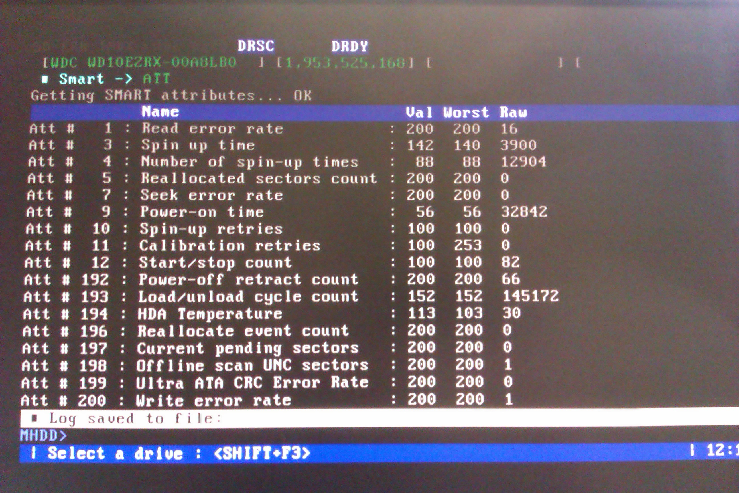

    Potem wynik SMART w MHDD:
    WDC-WD10EZRX - Macierz zgłosiła błąd SMART (S.M.A.R.T.)

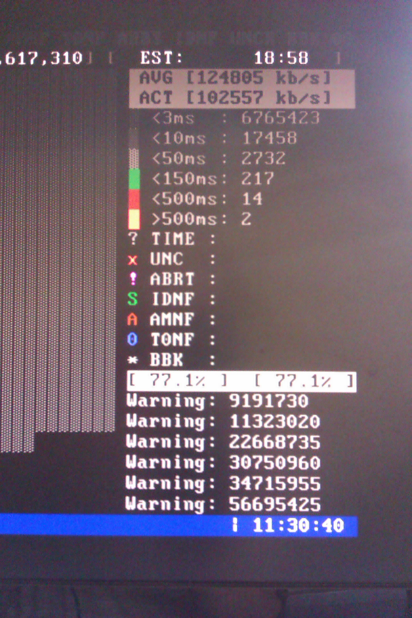

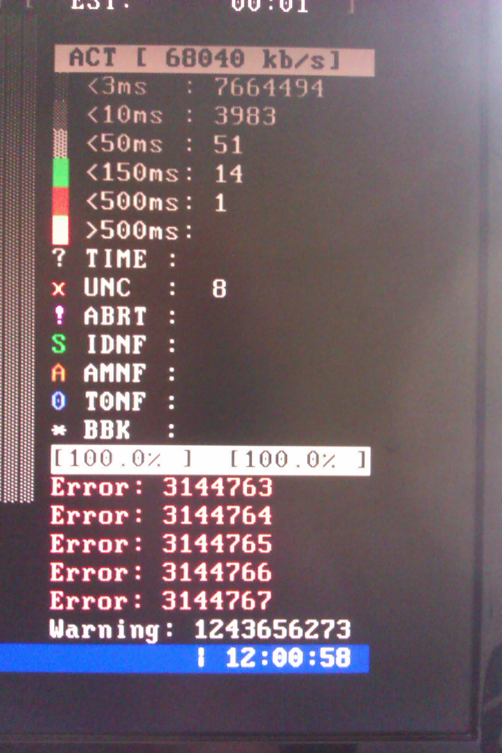

    Skan powierzchni z MHDD pokazuje 8 uszkodzonych sektorów, jeden po drugim. Możesz jeszcze wykonać zerowanie i sprawdzić efekt, ale dobrze to nie wygląda.
  • #8 16019861
    mati211p
    Posty: 16919
    Pomógł: 2584
    Ocena: 1130
    To skan z remapu z 8 uszkodzonymi sektorami. W tym momencie problemem jest atrybut 01 i C6.

    Racja, pomyłka z mojej strony. W takim razie do wykonania skan powierzchni w MHDD.

    Zwróćcie uwagę że po wykonaniu remapu parametr (01) wzrósł, co nie wróży niczego dobrego przyszłościowo (szczególnie że mowa o dysku WD a dla tych dysków ten parametr powinien być równy "0").

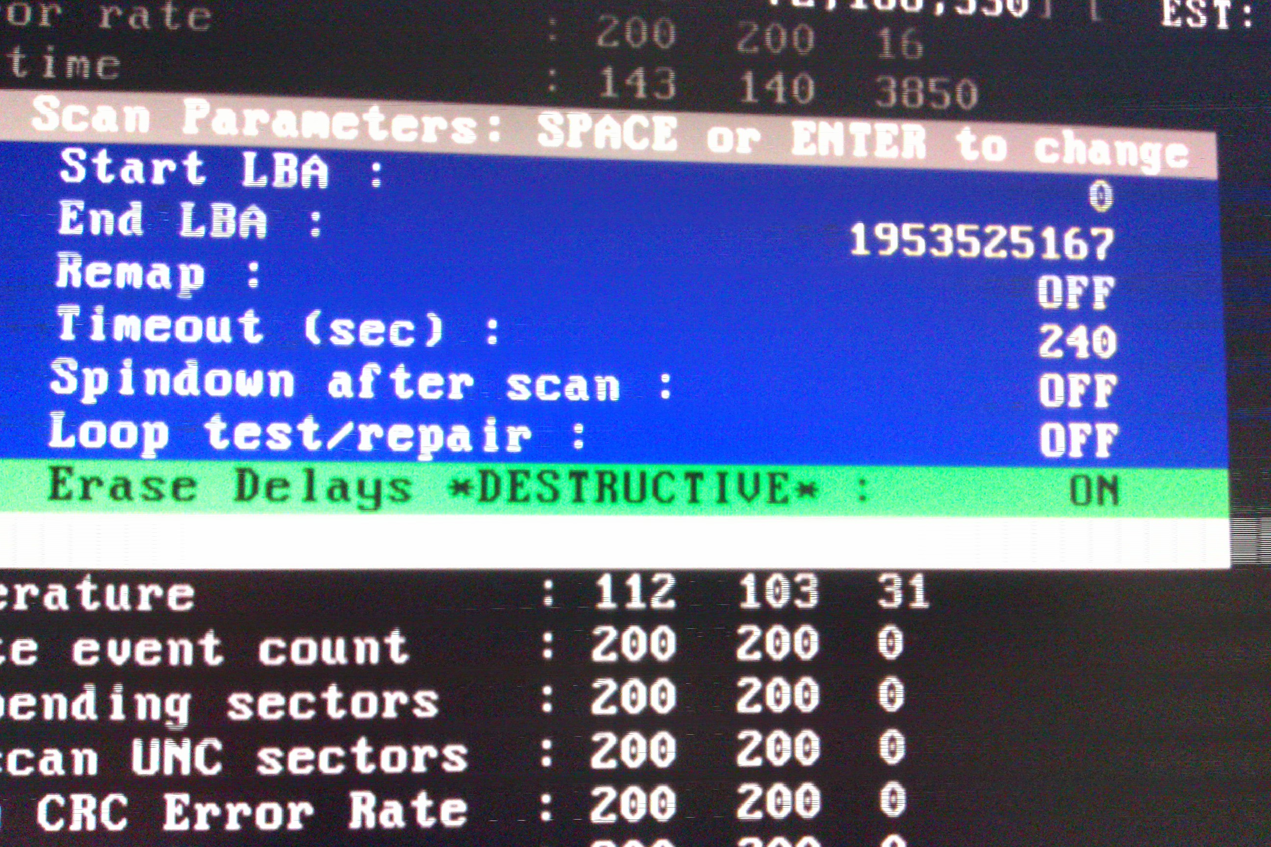

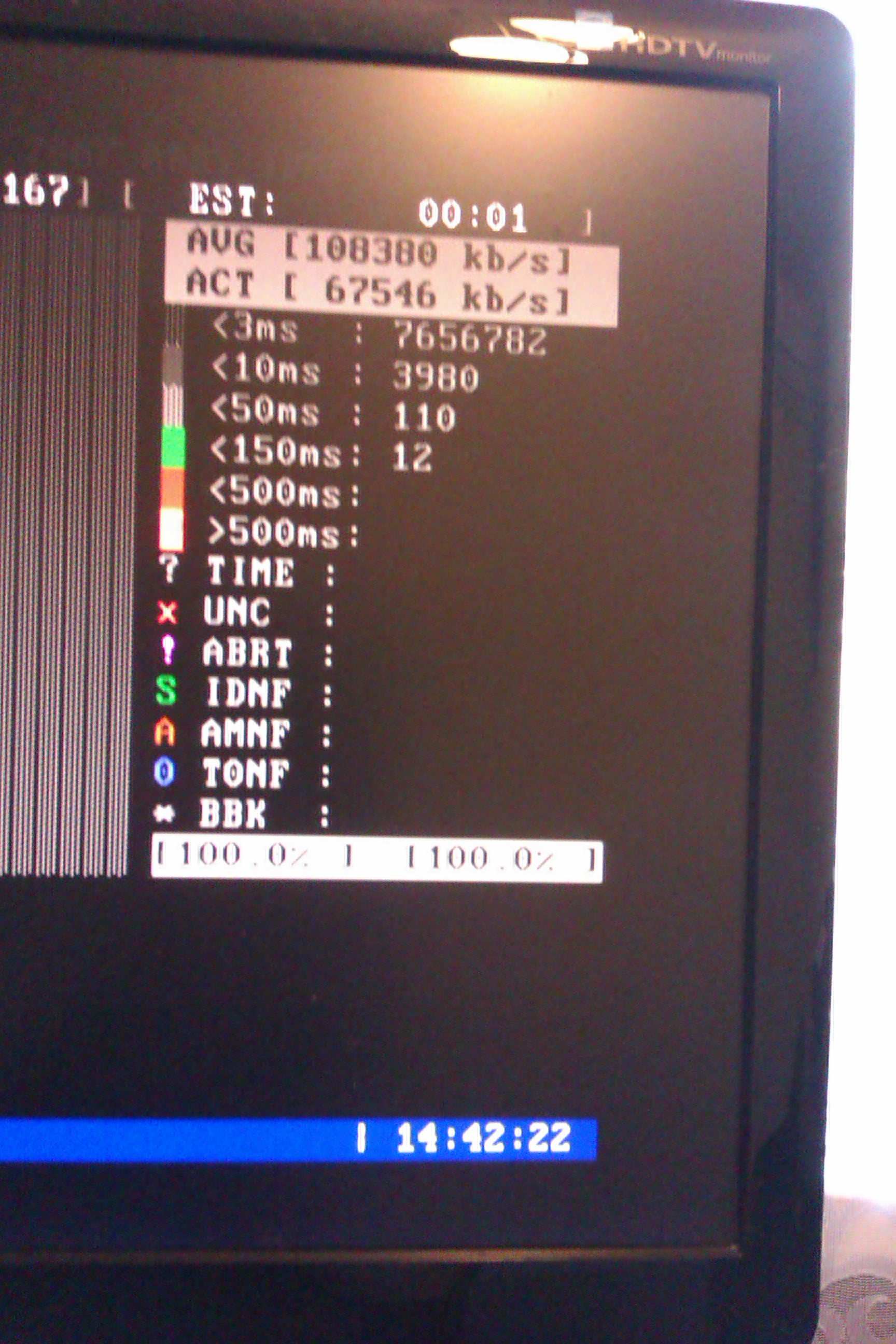

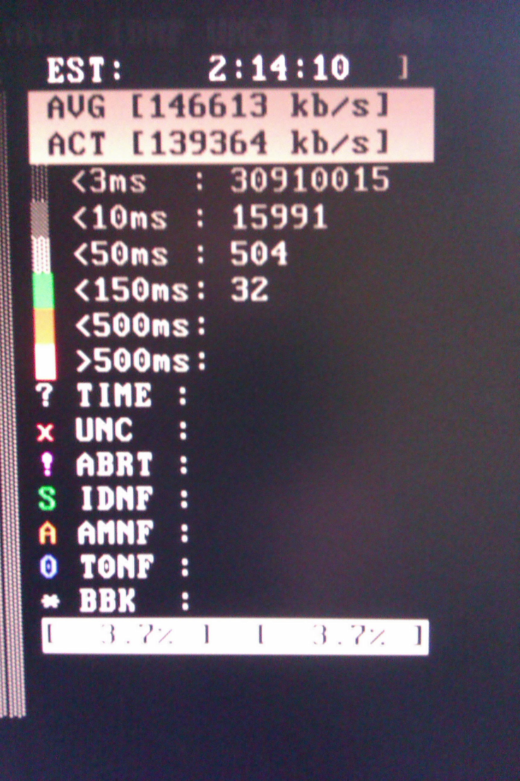

    Używając MHDD zrobiłem
    1) Erase poleceniem ERASE
    Wynik po erase:
    2) Następnie SCAN z ustawieniami Remap ON, Loop test/repair ON.
    3) Następnie SCAN z ustawieniem Erase ON:
    4) Wynik po drugim Erase:

    #12 16064438
    RADU23
    Posty: 20717
    Pomógł: 2427
    Ocena: 1728
    wnowak napisał:
    W takim razie dysk do użytku czy do kosza?
    Zerowanie i remap poprawiło sytuację.
    Skan powierzchni ok jeśli chodzi o czasy dostępów do sektorów.
    SMART nie komunikuje niczego niepokojącego.

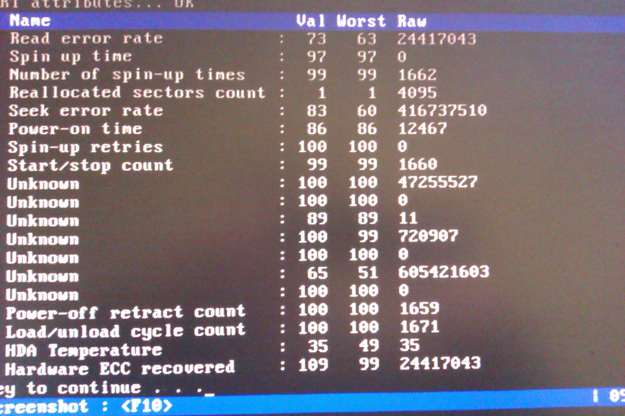

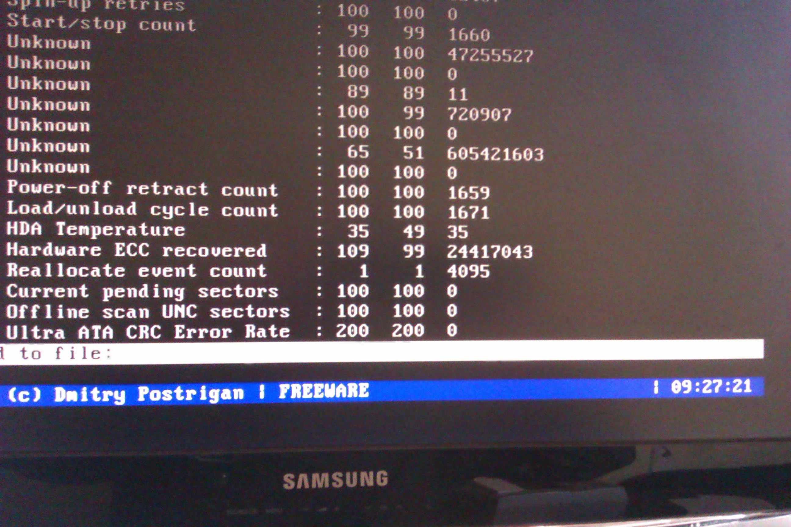

    A inny dysk Seagate. Dane SMART:
    Po wykonaniu "zerowanie (ERASE) i REMAP" w MHDD:
    Macierz-kontroler Smart Array P410 pokazuje, że dysk jest bliski awarii.
    Natomiast program TuneUp Disk Doctor po przeskanowaniu powierzchni mówi że dysk w porządku.
    Czy ten dysk będzie żył?
    Z góry dzięki za opinię.
  • #14 16080060
    RADU23
    Posty: 20717
    Pomógł: 2427
    Ocena: 1728
    Niedługo. A bynajmniej nie nadaje się do trzymania ważnych danych.
    Kiepskie czasy dostępu do sektorów.
    Duża ilość relokowanych sektorów.
    Mogłeś zamieścić jeszcze SMART po remapie i zerowaniu z MHDD.
  • #15 16080063
    dt1
    Admin grupy komputery
    Posty: 47997
    Pomógł: 7268
    Ocena: 8198
    Ten dysk już nie żyje. Liczba uszkodzonych, reallokowanych sektorów już przekroczyła 4000. Ogólnie aktualnie nadaje się ten dysk na złom.

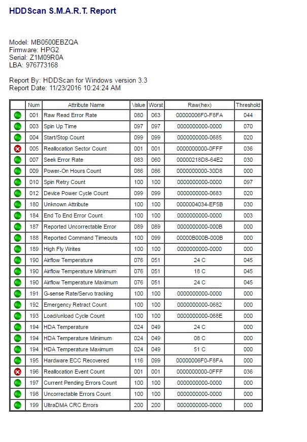

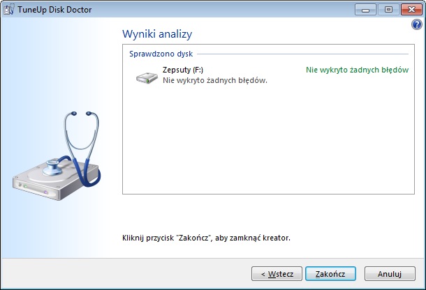

    TuneUp Disk Doctor 2011 podaje taki wynik po pełnej diagnostyce:

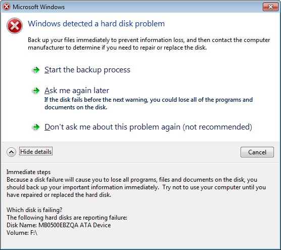

    Windows 7 co chwilę krzyczy takim komunikatem:
    HDDScan podaje takie parametry SMART:
    Widać, że "TuneUp Disk Doctor" - obecnie wykupiony przez AVG - jest kompletnie niewiarygodnym narzędziem.
  • #17 16080954
    RADU23
    Posty: 20717
    Pomógł: 2427
    Ocena: 1728
    Dostałeś informację odnośnie stanu dysku.
    HDDscan pokazuje parametry podobnie jak MHDD (co widać).
    Słusznie.
    Można włożyć sobie go w buty.
  • #18 16080955
    miecho18
    Spec od komputerów
    Posty: 18699
    Pomógł: 3086
    Ocena: 2774
    TuneUp Disk Doctor zapewne nie bierze pod uwagę danych SMART, tylko dostęp do sektorów, który jak widać po skanie powierzchni w MHDD jest (jeszcze) ze względu na zastąpienie uszkodzonych sektorów sektorami z puli zapasowej, jednak ta została już wyczerpana, co widać po wartości 1 w kolumnie Value przy 05. Dysk jak już wspomniano nadaje się jedynie na złom.
