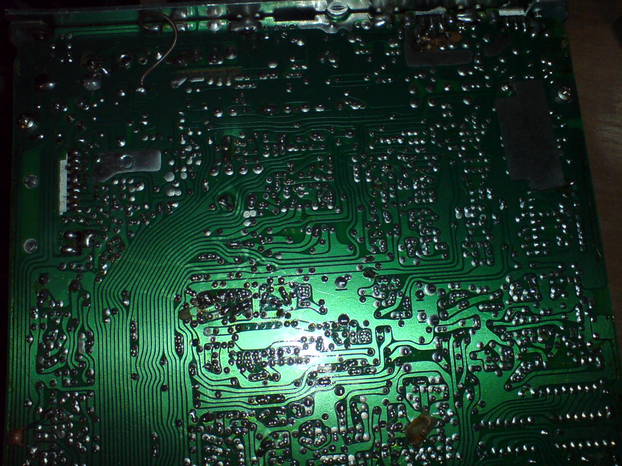

    Witam mam pytanie odnośnie radia President Jackson 1 i 5 band z asc.Radio zakupione było w Francji w idealnym stanie działa znakomicie oprócz czułości odbiornika w am w porównaniu do innych ma mniejszą czułość przy odbiorze.
    Czy jest to związane z jakimś ogranicznikiem,wcześniej też do mnie trafiały radia przywiezione z Francji i ich czułość odbiornika w am też była mniejsza w porównania do innych sprzętów.

    Próbowałem i nic to nie daje.

    Otóż to czy zmierzona czułość - a jeżeli tak, to czy wszystkie warunki pomiaru i kalibracji zostały spełnione.

    Radio było porównane z innym Jackosonem z starszym modelem, starszy model odbiera więcej słabszych stacji i ma większe szumy w porównaniu do tego nowszego,w środku nie było niczym kręcone wszystko wygląda na fabryczne.

    Z tego nic nie wynika - znajdź rezonanse jak każe manual, bądź czymś odpowiednim do tego. To podstawa do grzebania dalej.

    Może filtrem jest zawężone, a co za tym idzie nieco mniej słyszy śmieci.
