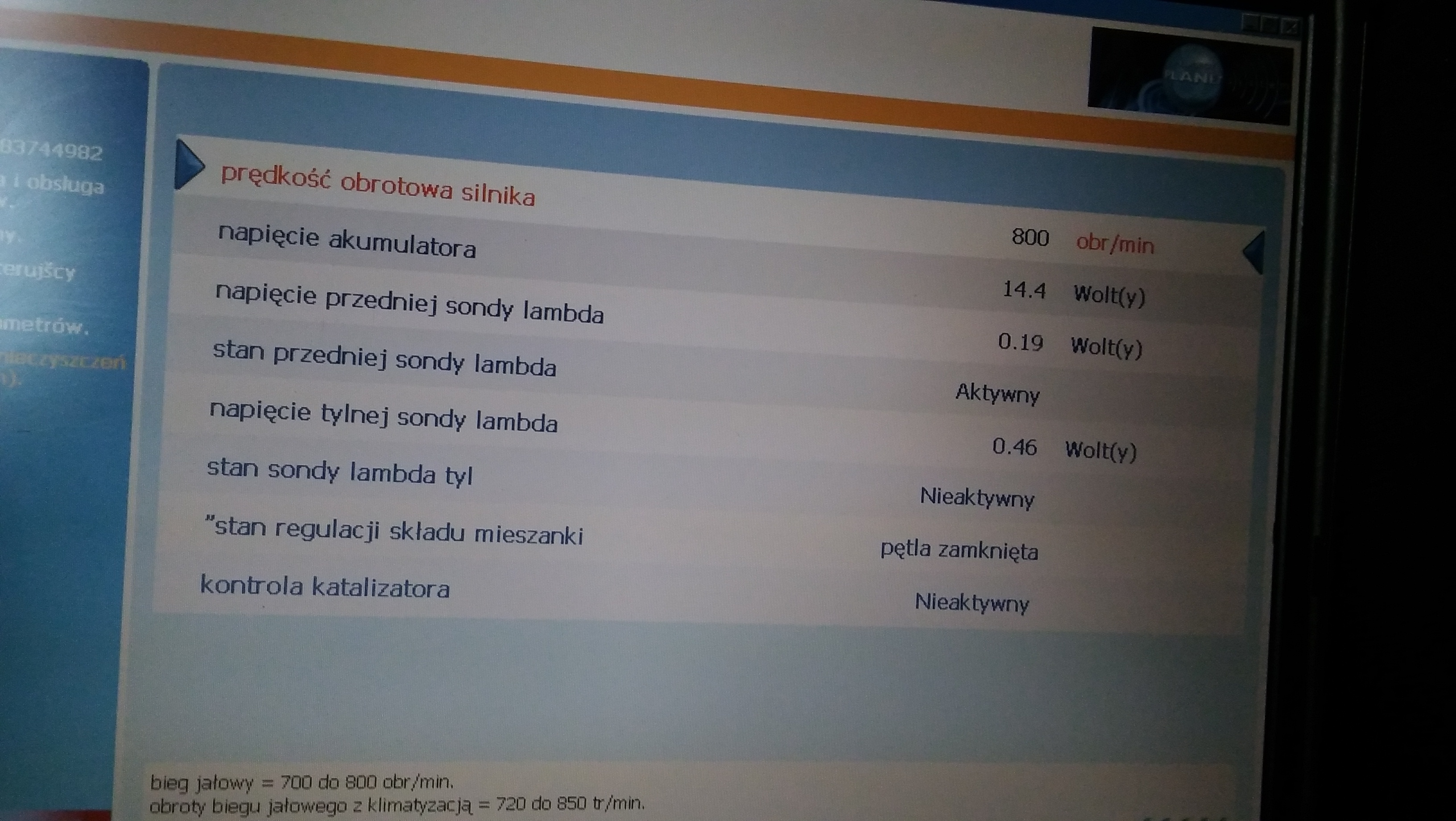

    dodadkowo sprawdzilem takie rzeczy na biegu jałowym nie wiem czy są one przydatne ale lepiej dodać
    Peugeot 307 1.6 16V 2004 - Błąd Antipolution fault, powracający po skasowaniu
    Według mnie najbardziej przydatny screen dotyczacy sond lambda
    Sa na nich napięcia na sondach lecz nie mam pojęcia czy sa one prawidłowe
    Jest tez stan sond
    Zatem tutaj moje pytanie a raczej pytania
    1. Czy mam racje i po wpisie na screenie ze stan sondy lambda tyl - NIEAKTYWNY
    wynika ze jest do wymiany?
    2.Czy jeśli stan sondy przód jest aktywny to jest dobra?
    3.Czy napięcia na sondach są OK?
    4. Jesli musze tylko wymienic sonde tylna to jaka kupic?
    Dzwonilem do sklepu to powiedziano mi ze sa standardowe
    cena od 80 do 150 w zaleznosci od ilosci przewodów
    Czy będzie pasować taki zamiennik sondy czy może muszę kupić jakiś oryginał bo wiadomo ze to francuz ?
    Co byście polecili
    5. Czy moge jezdzic na takim bledzie dotyczacym sondy lambda? Zona ma rodzic za tydzien a tu auto sie psuje :(
    znalazlem taka tez sonde Bosch
    http://www.iparts.pl/czesc/sonda-lambda-bosch...km,88-4771-15901-100048-0-30-0258006185.html#
    Z góry dziękuje za odp

  • #4 16008427
    robokop
    Sonda diagnostyczna martwa - przerwa w obwodzie grzałki. Do wymiany - przestanie wyświetlać komunikat i świecić helikopter na liczniku. Tylko oryginał - bolesne, ale daje rękojmię jednorazowego wydatku.

  • #6 16009021
    gałgan1
    Oryginał tylko i wyłącznie , chyba że chcesz często zmieniać

  • #10 16012861
    fuelinyourblood
    Poziom 35  
    Upewnij sie ze masz taki sam typ sondy tzn 4 kabelki i dobierz odpowiednia rezystancje grzałki . około 15Ω. Zamiennik bosch powinien chodzic poprawnie z tym modelem. To nie Azja.
  • #12 16017285
    kwasik1985
    Sonda wymieniona na sondę Bosch
    Po podpięciu pod PP sprawa wygląda tak ze tak jak na ostatnim screenie
    Stan sondy lambda tył zmienił się z nieaktywny na aktywny
    Napiecia na obu sondach sa sinusoidalne w zakresie od 0-1
    Jak narazie bląd nie wyskoczył
    Mam jednak pytanie dotyczące kontroli katalizatora
    Dlaczego wciąż jest NIEAKTYWNY
  • #13 16018431
    fuelinyourblood
    Poziom 35  
    usisz troche pojezdzic w róznych warunkach. Jak sonda pracuje to bedzie ok.
  • #15 16043569
    kwasik1985
    Jak narazie jest OK ,nie ma żadnych błędów choć kontrola katalizatora pisze ze jest nieaktywna
    O co z nią chodzi tego nie wiem ale dam sobie spokój skoro nie pojawiają się błędy
    Wniosek jeden oryginalna sonda Bosch pomogła i lepiej od razu kupić taka by się nie rozczarować
    Dziękuję za pomoc
