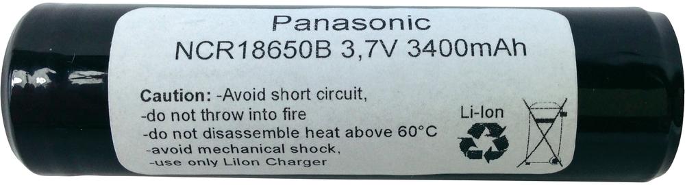

    mam pytanie odnośnie baterii Panasonic 3400MAH 3,7V (Wersja z zabezpieczeniem przed przeladowaniem i przed nadmiernym rozładowaniem) czyli nie zielona lecz srebrnoczarna z ta sama nazwa lecz grubsza). Chcialem zamiescic link lecz nie moglem ze względu ze to pierwszy wpis.
    Wiemy ze:
    1. Ladowarka laduje napięciem 4,2V 0,5 A lub 1 lub 2 A do poziomu az napiecie baterii osiągnie 4,2V. Wtedy napiecie ładowarki spada i laduje dalej az napiecie baterii spadnie samoistnie do 4V. I tu zastanawiam się jak to jest ze niezależnie jaka pojemność ma bateria zawsze dzieje się tak samo z napięciem 4,2 i ladowaniem. Na logike skoro bateria po 200 laowaniach traci pojemność powiedzmy z 20% to co dzieje się podczas takiego ladowania ? Ciagle mimo wbudowanych mechanizmow ochrony przed przeladowaniem i tak ją przeladowywujemy jeśli nie wyciągniemy jej wcześniej z ładowarki czy jak ?
    Jak wiadomo kazde przeładowywanie jest równomierne z używaniem baterii lecz przeladowywujac ja marnujemy i czas ladowania i baterie (mimo ze zywotnosc baterii przekracza ludzie potrzeby tych baterii ale i tak chciałbym wiedzieć). W telefonie jest latwiej mamy programy pokazujące aktualny procent naladowania i moc wyjsciawa mV i niby w ładowarkach do baterii tez ale niech ktoś mnie oświeci czy jest tak jak mysle ze ladowarka laduje i gdy bateria jest pelna prawie to ladowarka obniza tak napiecie ladowania o 85% i wtedy naturalnym zbiegiem okoliczności jest fakt ze moc wyjsciowa baterii wraca do naturalnych parametrow z 4,2V do 3,7 podczas ladowania i gdy ladowarka wykryje spadek do 4V to zapala zielona lampke mowiaca ze można już wyciagnac baterie (tak jest napisane w instrukcji ale mi chodzi o logike calego dzialania lub chcialbym sie dowiediec czy sie myle w czyms) ? Mowie oczywiście o wolnym doładowywaniu uwzgledniajac proces powolnego doładowania kontrolowanego przez procesor w ładowarce. W telefonie który używam prawie 2 lata bateria nadal jest w stanie idealnym. Laduje ja do 80% żeby ominąć proces przeładowywania i zastanawiam sie z czystej ciekawosci czy z kazda bateria trzeba tak robic jak z telefonem zeby zywotnosc byla 500x czy nie robi to roznicy. Drozsze firmy ustawiaja sami ograniczenie przed przeladowaniem np na 80% ale tu jest wlasnie sedno tego o co pytam. Jak rozpoznac czy bateria ma taki zapas 20% mimo ze naladujemy ja na maxa i ladowarki rozpoznaja ze jest 100% czy jak rozpoznac ze takiego procesu niema i ze trzeba np samemu osobno odlaczac ogniwa przy 80% zeby przedluzyc ilosc cykli ladowania z 200 np do 500.

    Typowa ładowarka do Li-Ion ładuje za pomocą algorytmu CC/CV. Czyli najpierw stałym prądem do osiągnięcia napięcia 4,2V. Po osiągnięciu 4,2V napięcie to jest utrzymywane cały czas na tym poziomie a zmniejsza się prąd ładowania aż do osiągnięcia poziomu 10% - 5% wartości początkowej. Wtedy ładowarka kończy proces ładowania. Napięcie końcowe ładowania wynosi 4,2V.

    Żeby zwiększyć trwałość ogniw wystarczy je ładować do napięcia niższego niż 4,2V np. do 4,1V lub 4,0V. Być może taki sposób ładowania stosowany jest w niektórych laptopach i smartfonach, szczególnie w tych z wbudowanymi akumulatorami. Standardowe ładowarki do pojedynczych ogniw nie stosują takiego sposobu ładowania. A do długotrwałego przechowywania ogniwa ładuje się do poziomu ok. 50% naładowania czyli do napięcia ok. 3,7V. Niektóre ładowarki mają wbudowaną taką funkcję ładowania do określonego poziomu napięcia. Jednak większość standardowo ładuje do napięcia 4,2V.

    Dokładnie tak jest. Akumulator jest ładowany do niepełnej pojemności (czyli do niższego napięcia) w celu zwiększenia żywotności. A wskaźnik poziomu naładowania jest przeskalowany tak aby mniejszy poziom naładowania pokazywał jako 100%.
